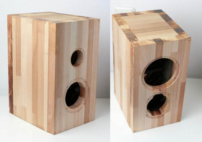

Na jaren- en jaren met het idee rond gelopen te hebben om een JeM MG-411 na te bouwen vanwege het geweldige ontwerp, ben ik onlangs een tweetal originele (!) JeM kasten tegengekomen op Marktplaats en mag ik deze komende week ophalen. Daar ik erg klein behuisd ben, heeft de vele houtbewerking die deze behuizing vereist heeft me altijd tegenhouden er daadwerkelijk aan te beginnen, maar nu gaat het dan toch echt gebeuren.
Gezien de reeds voorgefreesde uitsparingen voor de luidsprekers ligt deze keuze al enigszins vast. Als woofer ben ik van plan een Seas Excel E0021-08S W12CY001 te nemen (welke ook in de originele JeM zaten). Wat betreft de tweeter denk ik aan een 'veilige' keuze met Seas H1212 27TBFC/G. Die past perfect in de speakergaten en bovendien is er voor deze combinatie woofer/tweeter een passief filterontwerp beschikbaar, zoals beschreven door Vinculum.

Mis ik iets? Jou eerst link lijkt nl niet op de kasten die op jouw foto staan. De ruwbouw is er wel maar de cruciale afschuiningen ontbreken.

Haha! Nee op zich, mis je niks, er is inderdaad wel een beetje extra en dat is inderdaad dat de hoeken er nog op zitten. Maar er iets af halen is een heel stuk eenvoudiger dan er iets opzetten - en het geeft mij ook meer flexibiliteit is de keuze van de tweeter of het nog even zo te houden. En daarnaast kan ik er zo in ieder nog een beetje mijn eigen draai aan geven.
