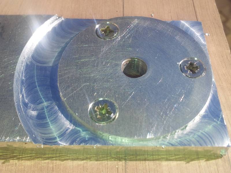

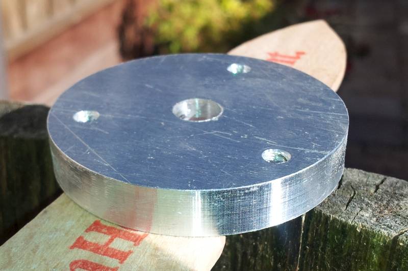

Een stuk freeskwaliteit Alu, 8mm dik, gefreesd met een frees uit de frezenset van Praxis à 12€ (om en nabij, ik ben de exakte prijs vergeten)

Netjes hoor, heb je ook nog iets van smering gebruikt?

Geen smering. Maar wel tegenlopend frezen anders gaat het niet goed. Dan krijg je rafels. Ik heb trouwens die strook met de cirkelzaag uit een grotere plaat gemaakt.
