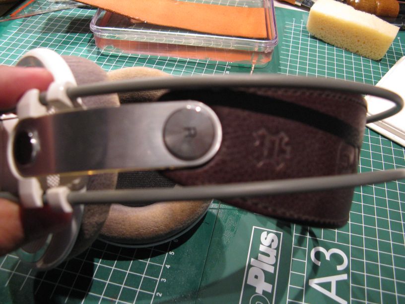

Zo geweldig als ik mijn AKG K701 vind klinken, zo volslagen ruk vind ik de hoofdband (die bulten aan de onderkant die zo lekker in je schedel boren). Nu ik recent veel met leerbewerking bezig ben, moest daar verandering in komen. Hieronder de foto's tot zover.
GR ROdy
Originele afdekkapjes.
Kapjes eraf gepeuterd. Zitten met een soort zwarte Bisonkit vast.

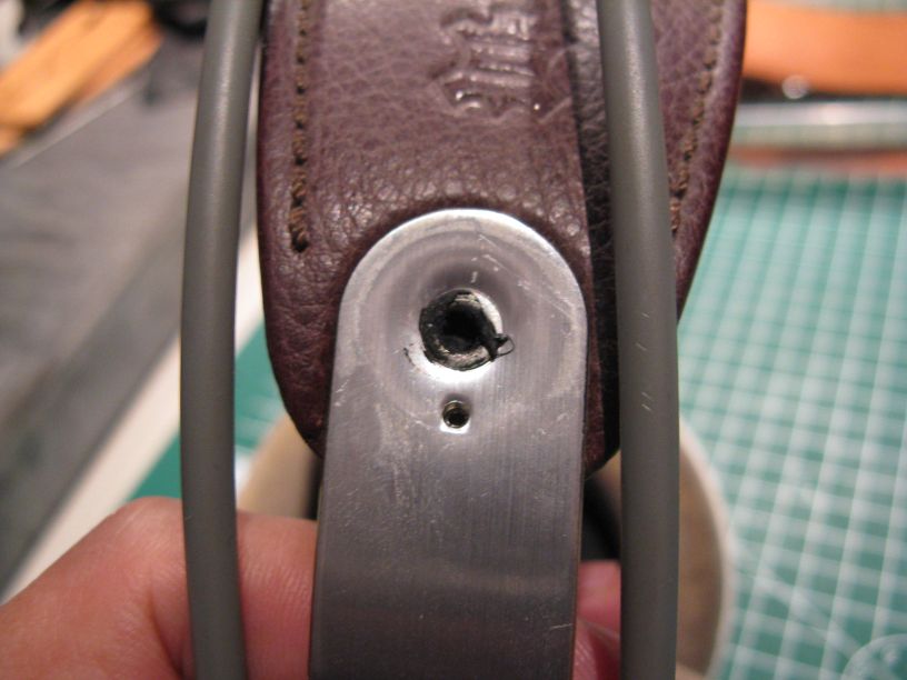

Oude "klinknagel" uitgeboord

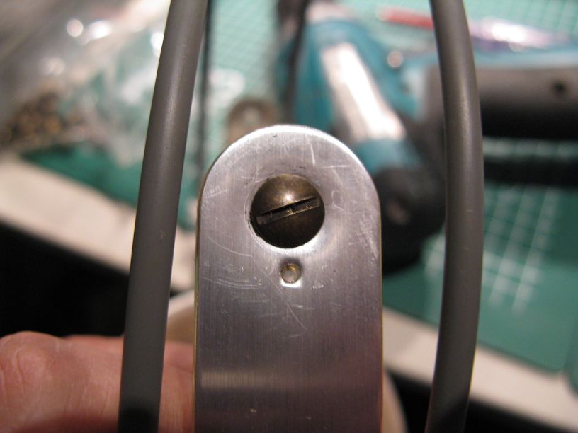

Geweerknoop in de plaats gemonteerd
Andere kant van de geweerknoop. Dit is nog een grote, is inmiddels vervangen door een kleinere, maar geen zin om een nieuwe foto te maken.

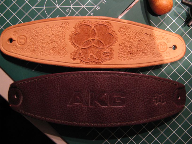

Het snij en stempelwerk klaar. Door het vervallen van dekapjes een L en R aangebracht.<br />Materiaal is 3.5mm plantaardig gelooid tuigleer. Moer er nog een onderlaag tegenaan lijmen, stikken, kleuren en sealen.

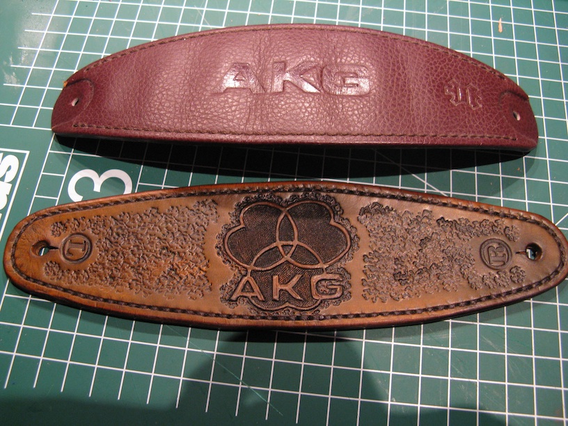

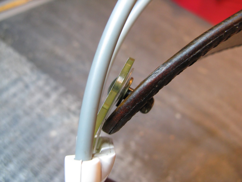

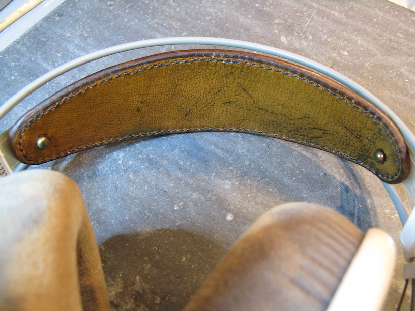

Hij is af! Ik heb de onderkant gevoerd met geiteleer. Het geheel in de Antique Gel gezet voor een mooi kleurtje, afgestikt en gemonteerd. En ik heb nog een wijsvinger dikte tussen mijn hoofd en de geweerknopen dus plek zat!
<edit> En het belangrijkste natuurlijk: Nu zit hij wel lekker ;-) </edit>
Bedankt voor het kijken.
Gr rODy
Gestikt en in de Medium Brown Antique Gel gezet.

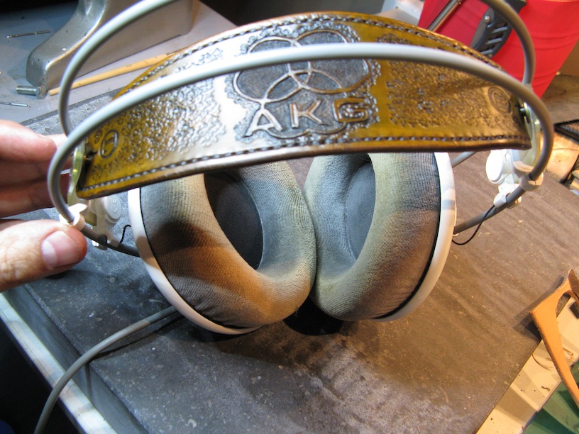

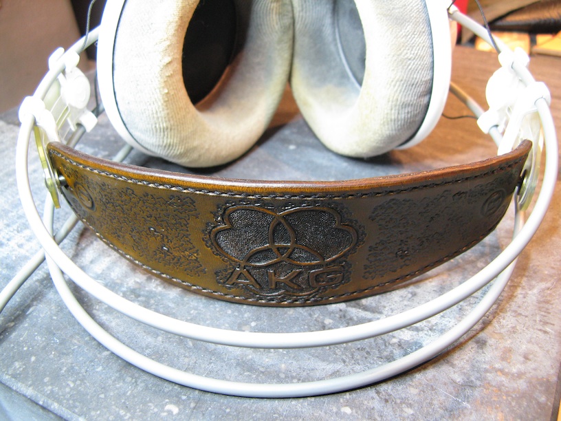

Gemonteerd op de K701
Nog een aanzichtje....
Close-up van de bevestiging
Onderkant van geiteleer
