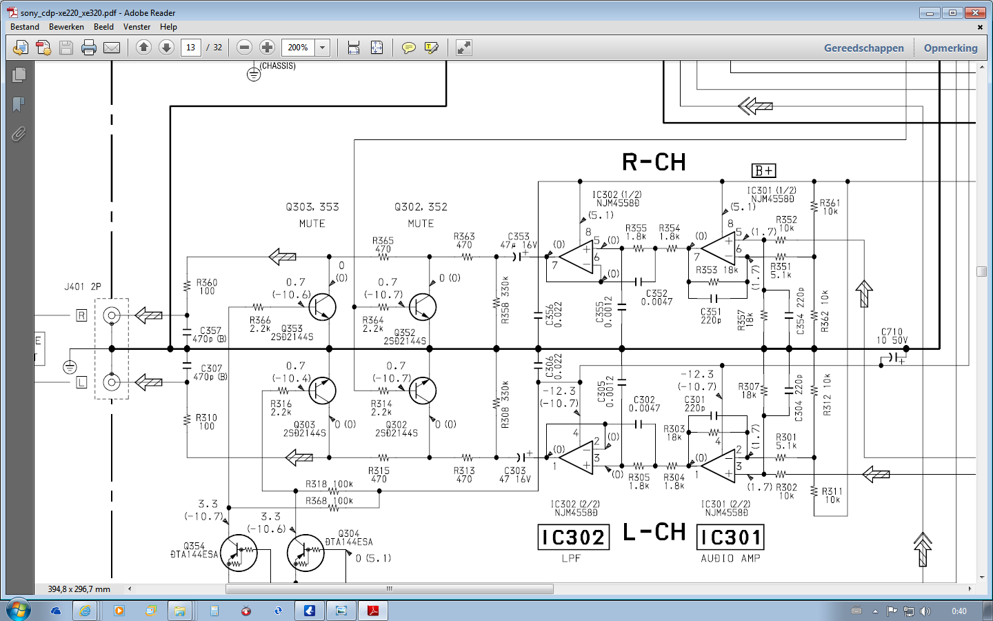

Ik denk dat een stukje schema wel handig is om te kijken hoe en wat.
opampje vervangen lijkt me ook geen slecht idee. 5532, of een 4562 gaat ie waarschijnlijk wel wat op vooruit.

Er zijn veel upgrades te vinden waarbij de Muting transistoren verwijderd worden.
Een 47uF MKP is een grote en dure condensator.
Als upgrade kun je ook een paar 1uF MKP's parallel aan de bestaande elco's plaatsen.
