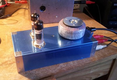

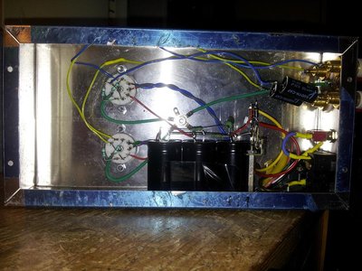

De behuizing is een 20 * 10 * 5 cm alu Hammond behuizing, zo zit het nu in elkaar:
2012-08-02 21.01.08.JPG (92.44 KiB) 1949 keer bekeken

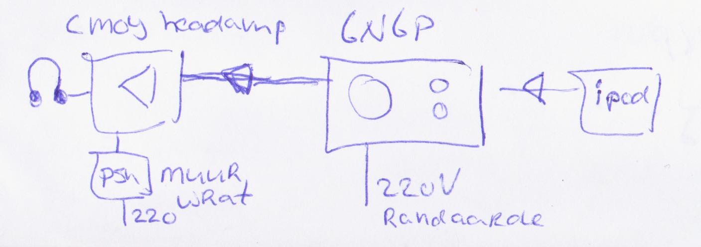

Een deel van de brom problemen komt ook door de randaarde heb ik gemerkt.
Ik heb nu de volgende vervolg stappen:
1. Hoe het beste de randaarde aansluiten?
2. Een dubbel polige schakelaar gebruiken, ipv een enkel polige (omdat het gewoon beter/netter is).
3. Gloeispanningen aan de ground vast maken, met een weerstand van ±1k (De 1n1729 amplimo trafo heeft 2 * 6.3 Volt, dus elke 6N1P heeft z'n eigen AC gloei)
Voor Punt 1, ik heb her en der wat verschillende oplossingen gevonden:
1. Zo had ik het als eerste, de randaarde direct van het euro-chassis-deel aan de alu behuizing vast. In het midden van de behuizing het centrale aardpunt, of ground voor de voorversterker. Dit leverde een gezellige brom op in combinatie met m'n EL84 SE versterker.
2. Ik heb nu de randaarde van het euro-chassis-deel met 2 diodes anti-parallel aan de behuizing vast, dit heb ik uit een van de schema's van Ah!buis. Dit werkt al beter, maar nog niet goed genoeg.
3. Deze optie wil ik nog proberen, de komt uit het Marble topic (EL84 PP Tube Society mod topic), dus de weerstand en parallel C ipv de diodes.
4. Wat ook nog kan, en misschien is dit eigenlijk wel beter, of veiliger, is de rand aarde direct aan de behuizing. De Centrale ground (of aarde) voor de audio via de 27 Ohm weerstand en C aan de behuizing vast.
Wie kan me een zetje in de goede richting geven?

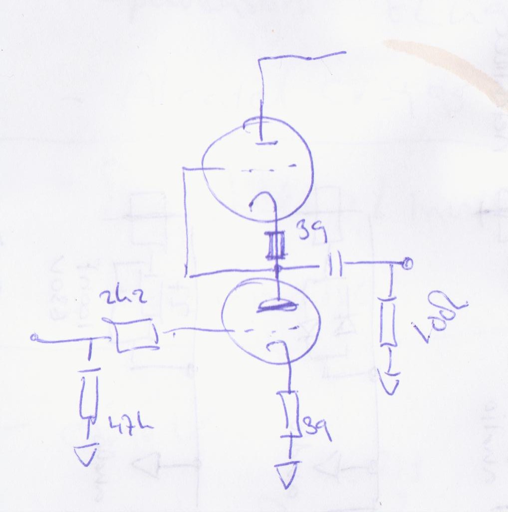

Ik had dit gister eigenlijk al moeten doen, maar dit is het schema zoals ik de voorversterker nu heb:
De RCA in en uitgangen zijn geisoleerd van de behuizing,

De 47k weerstand moet je opschuiven aan de andere kant van de 2k2 weerstand zo dicht mogelijk bij de buis.
Hoeveel is de anaodespanning?Normaal zouden de weerstanden in de buurt van 300 Ohm moeten zitten.
10ohm aan de uitgang?
Ik denk dat je maar eens verder moet kijken naar SRPP schema's staan er genoeg van op internet.

Geen 10 Ohm aan de uitgang. :) 100 k, m'n handschrift is wat onduidelijk. ;)
De anode spanning zou rond de 170 Volt moeten zijn (aan de hand van het vorige topic). Maar nu dus 0 omdat de hoogspannings wikkeling gesneuveld is. :(
Hoeveel stroom zou zo'n SRPP trapje kunnen trekken? Ik ga nu gemakshalve uit van ~4mA, maar als dit meer dan 15mA is dan heb ik wel een probleem en kan ik begrijpen waarom de hoogspanningswikkeling kapot is.
De 1N1729 kan maar max 30mA leveren (en 125 Volt). Volgens datasheet: Max current 50mA@ 118V, dus opzich zoals je van een Amplimo zou verwachten kan ie best wat meer leveren.

Ik denk dat er zeker 10 a 15mA per kant heeft gelopen. Verander de kathode weerstanden naar minimaal 100 Ohm.
Maar eerst moet de trafo het wel doen.

wikkeling kan 30mA geven. Spanning zal dan wel wat inzakken maar zou geen probleem mogen zijn.
Heb exact dezelfde transfo hier liggen met ook een SRPP aan (met ECC99's), 12mA per kant zonder probleem. Spanning zakt wel naar 155V.
Ik denk trouwens dat de gridstopper zo dicht mogelijk bij de buis moet, voor de 47k (zoals op het schema).

Re: Voorversterker met 6N6P, SRPP trapje, a la Lampizator
Die brom lijkt wel verschillende oorzaken te hebben.Voeding,massa en gloeidraad.Met zo'n hutsepot is 't moeilijk om er uit wijs te raken.Eerst zien of er nog brom is zonder de buizen erin,dan komt 't door de randaarde.Dan alleen de laatste buis,nog brom vermoedelijk de voeding.Pas met beide buizen,de gloei.
De aansluiting van de C voor- en de vol-regelaar zelf zit aan de anode van de onderste buis,zo is 't een SerialPP :o
Voor een SRPP (Shunt Rgulated PP)moet ie aan de kahode van de bovenste buis.R van SRPP slaat op "regulated" en die regeling ontstaat doordat de bovenste,de S (van "shunt"),het verbruik voelt door z'n kathodeweerstand.
In het eerste schema zijn er weerstanden van 330 ohm ,geeft een stroom van (ong.) 7mA.Met weerstaznden van 39 ohm,in het laatste schema krijg je wel 20mA. Twee zo + de andere buizen,zit je zo boven de toegelaten stroom voor de trafo.

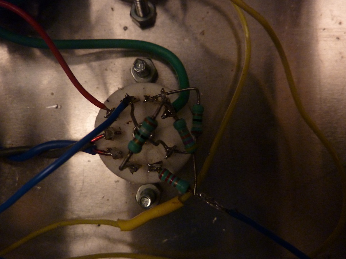

Ik ben weer goed bezig geweest. :( Die 630mA zekering was de kleinste zekering die ik zo gauw kon vinden, verder heb ik er nooit meer naar gekeken. De 160mA zekering zoals genoemd in de datasheet was me nog niet op gevallen. :oops:
Kortom, alles bijmekaar; met de 39 Ohm weerstanden en met de 6N6P buizen, ben ik zeer waarschijnlijk wel over de max van 50mA heen gegaan en is het niet zo gek dat ie is doorgebrand. :(
Straks maar een nieuwe trafo bestellen EN zekeringen!

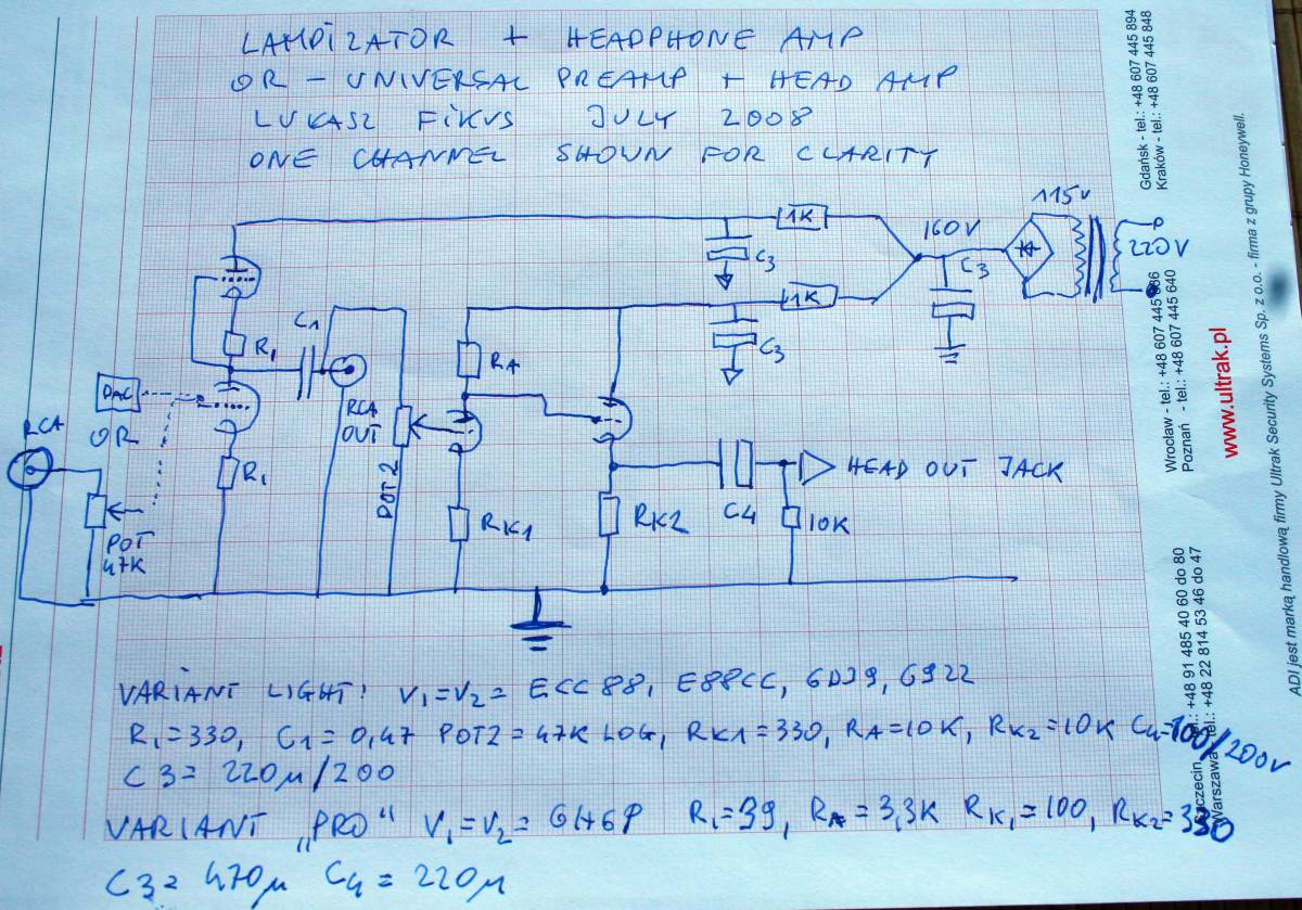

Vorig jaar ben ik samen met een kennis bezig geweest met een actief filter (De Dirigent uit de laatste Elektor Audio Special). In plaats van de daarin beschreven ECC99 hebben we de 6N6P toegepast. Die draaide daarin op een stroom van pakweg 15mA. Dat bleek echter nogal veel warmte ontwikkeling met allerlei rare bijgeluiden tot gevolg te hebben in de 6N6P. Andere buisjes boden geen soelaas.
Door de weerstanden in de SRPP trapjes te vergroten is dat probleem toen de wereld uit geholpen. Volgens mij zijn we op 1k uitgekomen.
De voedingsspanning is wel wat hoger dan de hier gebruikte 170VDC, maar ik vind de hier genoemde 330Ohm gevoelsmatig ook nog erg klein.
Met 39 Ohm gaat het zeker niet goed. Wanneer je geen 330, maar 390 Ohm hebt, zal het ook goed -misschien zelfs beter- gaan.
Wel een leuk project om te volgen, ik ben ook benieuwd wat je vindt van de koptelefoon uitgang.

Ik was eigenlijk niet van plan om deze (voor)versterker als koptelefoonversterker te gebruiken. Ik was voornamelijk benieuwd wat een SRPP voorversterker zou doen.
Dus de laatste 2 buizen zoals getekend in het eerste schema (van Lukas) gebruik ik niet.
Al liep ik gister wel met de gedachte te spelen om juist alleen de eindtrap te gebruiken en dus de hele boel om te gooien om te kijken hoe dit als koptelefoon kan werken. Ik mis dan wel het SRPP versterker gedeelte, omdat ik maar plek heb voor 2 buizen. Maar opzich zou alleen het gebruiken van de eindtrap geen probleem moeten zijn.
Eerst maar eens een nieuwe trafo, plus de juiste zekering en 390 Ohm weerstanden. :)

Ik gebruik nu de volgende testopstelling:
Het schema van de CMOY koptelefoonversterker staat hier:http://tangentsoft.net/audio/cmoy-tutor ... nt-sch.pdf
De voeding voor de koptelefoonversterker was eerst een schakelende voeding, nu met een normale voeding is de brom minder.
Ik test nu als volgt op brom: de volume potmeter op half op de koptelefoonversterker, geen brom.
Zodra ik de 220V aansluit op m'n 6N6P versterker krijg ik een brom. De 6N6P versterker staat nog niet eens aan.
De randaarde (6N6P versterker) zit via een 27 Ohm weerstand en een 100nF parallel condensator aan de alu behuizing vast.
De GND van de versterker zelf zit niet aan de behuizing vast.
Met wat experimenteren lijkt het erop dat als ik de behuizing direct aan de GND van de versterker vast maakt de brom (door de randaarde) wel weg is.
Dus vanavond wel een stapje gemaakt.
Ik zat hier nog even naar te kijken, maar de 2k2 is de gridstopper. Die moet echt zo kort mogelijk op de buishouder gesoldeerd worden. De roosterlekweerstand van 47kOhm (mag ook 100kOhm zijn) moet dan aangesloten worden zoals in de tekening.

Ik heb even een close up gemaakt van 1 van de buizen:
De 2k2 grid weerstand zit direct aan de buisvoet.

Gridstoppers altijd zo kort mogelijk op de buisvoet :!:
