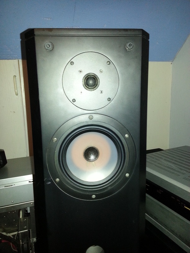

Bij deze een foto
Had nog een praatje gemaakt met de eigenaar en die zei er nooit wat aan veranderd te hebben.
De tweeters passen er ook zo netjes in dat ik denk dat het de originele zijn.

die visatons lijken inderdaad wel orgineel!
heb je al op de visaton site gekeken ?

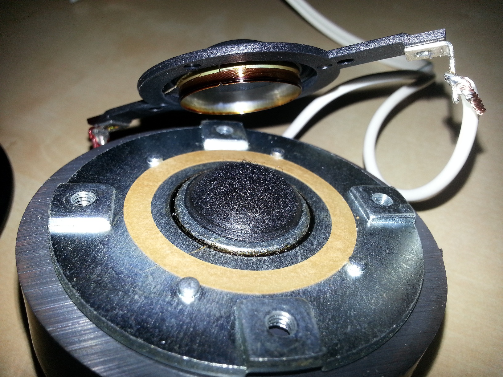

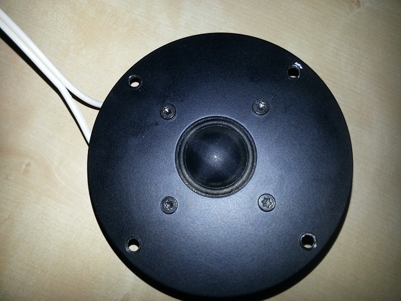

Post nog even de foto's van de tweeter zoals beloofd:
serum
Berichten: 243
Lid geworden op: ma 18 jan 2010, 16:33
Re: Driade D91 MKII tweeter defect
Bericht door serum »
Zeg niet dat het het is, maar ik zou hier eens op letten;
-Groene pijltje, pluisjes/haartjes op het vilt. Haal hier de aansteker eens overheen.
-blauwe pijltje; lijkt een haar of een lijmrest? die zou ik eens verwijderen
-rode pijltje; dat draadje zou tegen de opstaande binnenste kernpool kunnen komen. Kan je die voorzichtig terug drukken?
Het kan gezichtsbedrog zijn, maar het viltje lijkt niet helemaal perfect in het midden te zitten?
De tweeter heeft keurig 4 centreernokjes, waarmee de spreekspoel zich netjes zou moeten centreren.

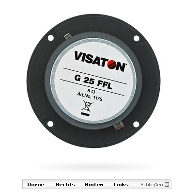

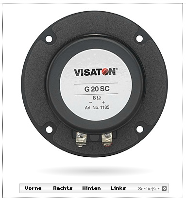

Wat betreft aansluit terminals lijkt de tweeter op de foto meer op een G25FFL dan op een G20SC:
G25FFL achteraanzicht
G20SC achteraanzicht
Echter van voren gezien lijkt de diameter van dome van de tweeter in de driade kleiner dan de 25mm van de G25FFL.
Dus de tweeter in de driade lijkt een mix van de G20SC en de G25FFL. Misschien een type dat Visaton speciaal voor Driade heeft gemaakt, en niet los te koop is.
Merk op dat er verschil zit in de diameter van de frontplaat:
Diameter G20SC: 94mm
Diameter G25FFL: 104.5mm
