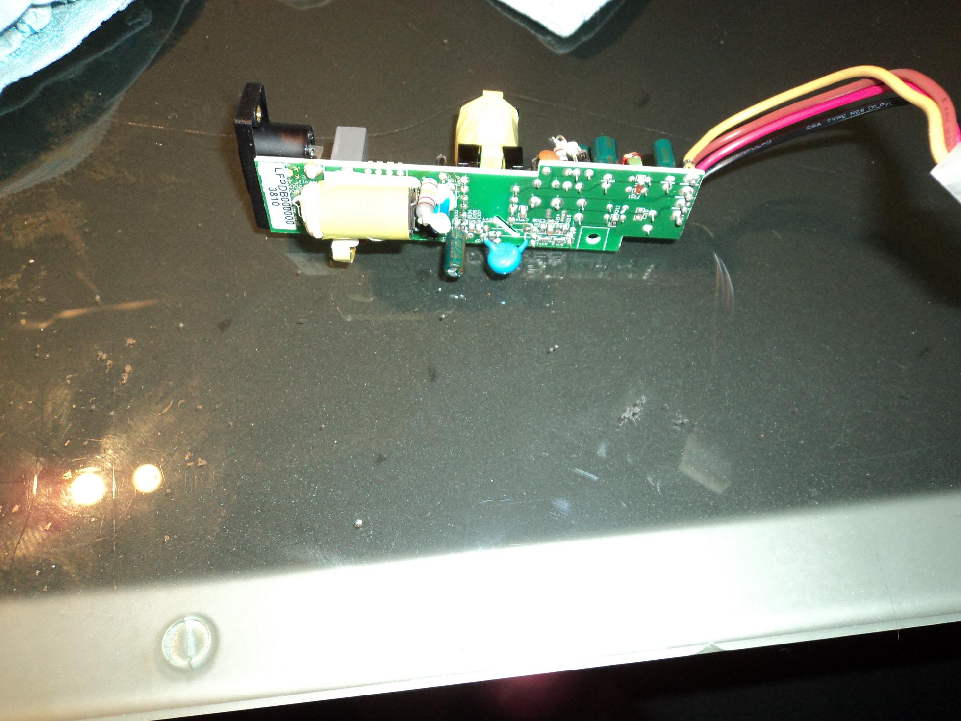

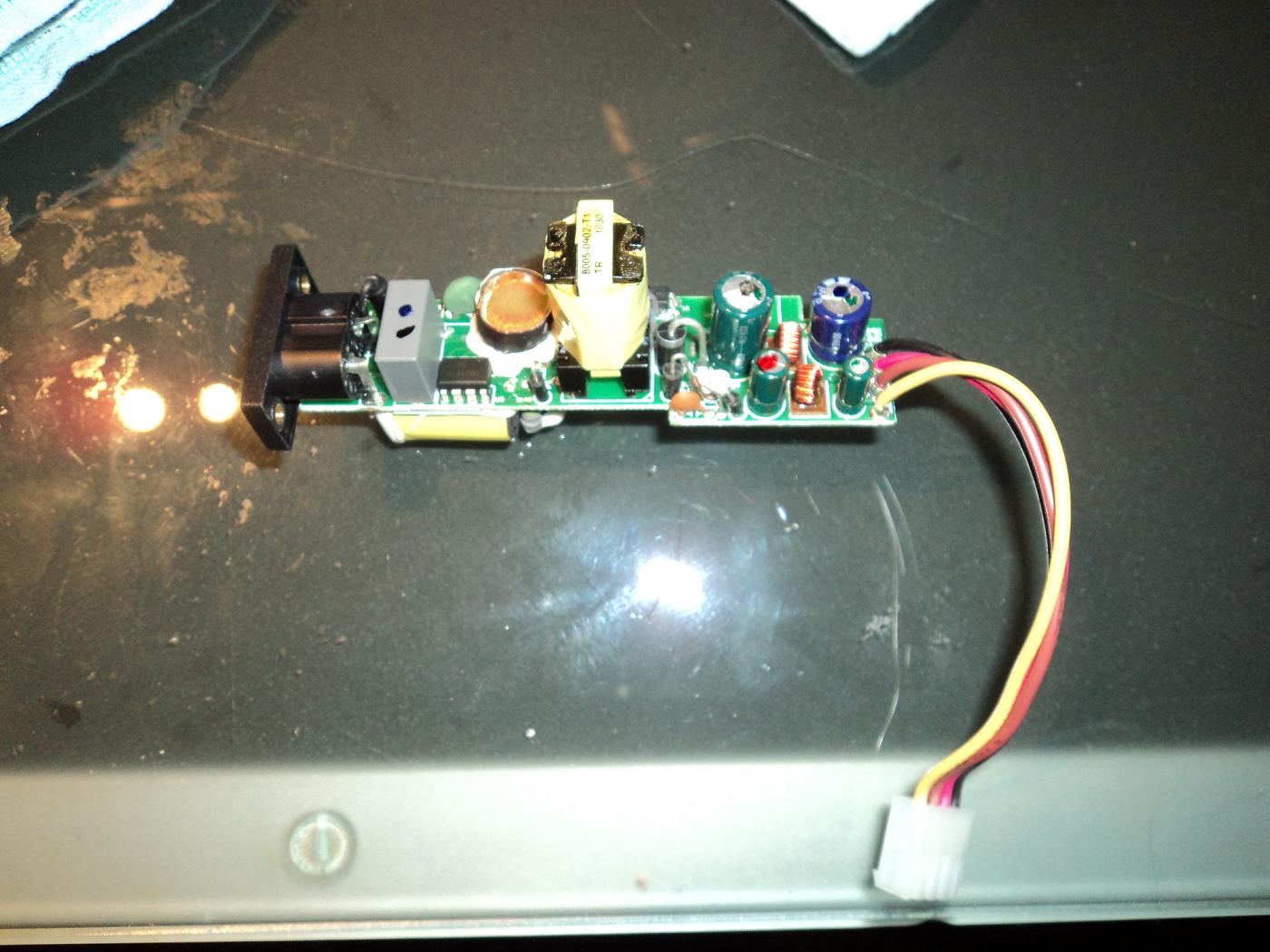

het apparaat heb ik uit elkaar gemold en de huidige voeding bestaat uit 2 delen:
+3.3v
+14.8V
zou ik daar de printen van ray voor kunnen gebruiken na wat aanpassingen?

Niet onbelangrijk, hoe worden die spanningen bereikt ?
Als er al (78XX) spanningsregelaars in zitten kan er wel mischien iets met een paar 317's worden gedaan.
Kan ik anders niet beter een print van de grond af opnieuw ontwerpen ?
Re: psu sonos
er zit nu een geschakelde voeding in....
die zit ook nog eens pal naast de rest van de printen geparkeerd,dus ik heb `m daar liever weg.

Ik vermoed dat Dre iets als dit in zijn hoofd heeft :
http://www.fidelityaudio.co.uk/sonos_psu.html
Re: psu sonos
ik vermoed het ook,maar dan met 2 trafo`s.
ook zou ik het liefst het hele dac gedeelte van de sonos loskoppelen..............
Re: psu sonos
staat er ook ergens aangegeven hoeveel stroom die uitgangen van die SMPS leveren ?

Dat kan goedkoper! Intern een print met brugcel, elko's en spannigsregelaars. Extern een trafo.....
Re: psu sonos
goede timing!
nee,dat moet ik dus gaan meten.........

Overigens kun je gewoon toe met brugcellen en elko's, want alle spanningsregelaars zitten verderop al in de Sonos.
Re: psu sonos
is dat zo? :mrgreen:
wil je ook plaatjes van de rest zien?

Waarom zou jij de trafo extern doen ?
Ik begrijp niet helemaal waarom de voeding dan 2 verschillende spanningen levert ?
3.3 VDC is wel een waarde die voor DAC's word geberuikt.

er zit ook nog een 5v aftakking ergens op de print.

De 3,3v wordt gebruikt voor het digitale gedeelte en de 12 volt voor analoge dingen. Alles wordt verderop gedaan met spanningsregelaars en inverters...... Dat geschakelde printje levert geen gestabiliseerde spanning!
Re: psu sonos
Ik zou iets maken in een kastje met 2 aparte trafo's, gescheiden gelijkrichting, CRCRC afvlakking, 317 voor de 3.3 en een LT1083 of 1084 voor de 15 VDC.
