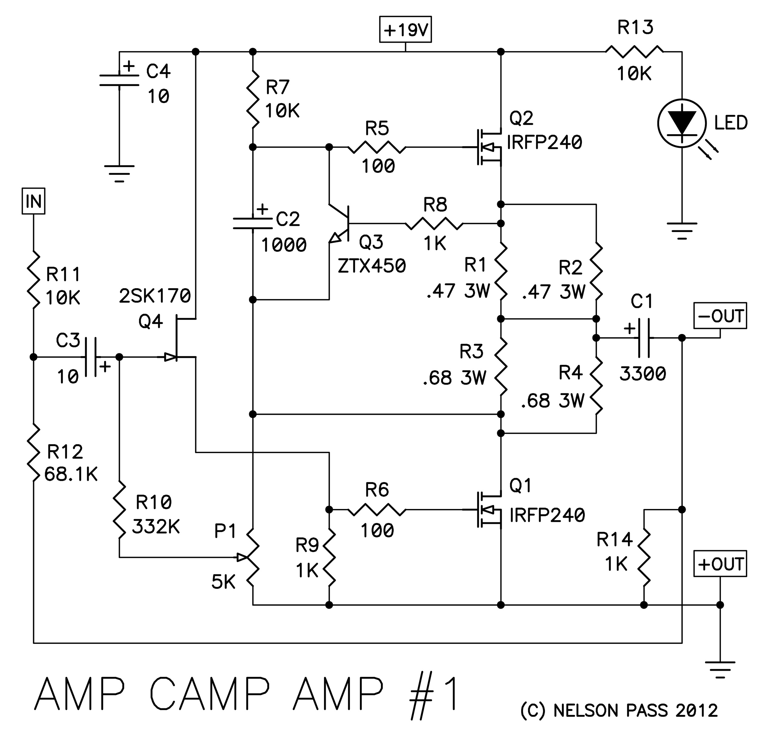

Er schijn iets mis te zijn met de linker aansluiting van P1 kan ik mij herinneren.

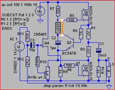

Die P1 is niet zo erg.Van de ong.10V op die potm.moet de loper op zo'n 2V geregeld en erg gevoelig,niet komfortabel.
Eigenlijk is het een SRPP ,de uitgansstroom regeld de bovenste fet in omgekeerde richting.En Q3 zit 'r om de ruststroom op iets meer dan 1A te zetten.De instelling wordt dan vastgehouden met C2.
Tekst deels verwijderd,sloeg de plank mis.Zit toch wel iets scheef,even de sim.van mtb afwachten.

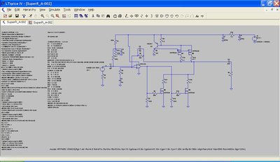

SuperR_A.zip
(2.45 KiB) 75 keer gedownload

nl3prc schreef:
Wat is de bedoeling van die voeding met 10kc rimpel erover
Kijken hoe gevoelig de versterker is wanneer er een niet-ideale voeding wordt gebruikt. Niet alle voedingen kun je simuleren als een accu :)
Update; Nog een beetje verder prutsen. Minder capaciteit bij het output filter. De voeding voorzien van CRC "filtering". Onnodig zenertje eruit gesloopt.
Met een PCB (5) en notebookvoeding (15) moet zo'n 40 euro per kanaal wel lukken denk ik. Mosfets (7) en weerstanden (4) zijn niet zo duur. Opampje (1) erbij en wat elco's (3). Wat connectoren (5) en voila!

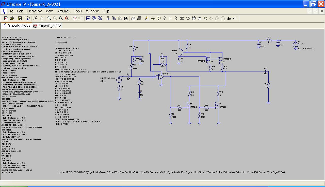

Wel een omslachtige manier om een IRFP240 aan te duiden
dacht dat je aan één regel zoals ondestaande wel genoeg hebt
CODE: Selecteer alles
.model IRFP450 VDMOS(Rg=1.44 Vto=4.0 Rd=47m Rs=0m Rb=5.6m Kp=13 Cgdmax=3.9n Cgdmin=0.10n Cgs=1.9n Cjo=1.25n Is=5p tt=186n mfg=Fairchild Vds=500 Ron=400m Qg=123n)
Nou heb je voor de NMOS een lap text aan de zijkant staan maar dat doet zo niks lijkt me.
Moet het niet zo (zie ZIP)
SuperR_A-002.zip
(2.69 KiB) 59 keer gedownload

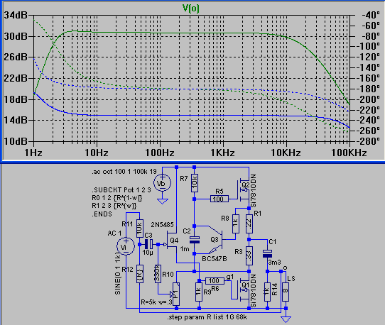

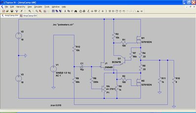

Hier mijn eerste simulatie:
Ik heb standaard LTspice transistoren gebruikt, maar wil voor Q1/2 de IRLZ24N en voor Q4 de BF245B gebruiken.

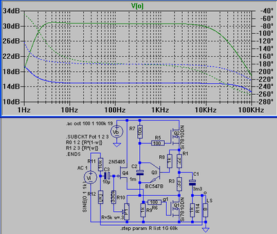

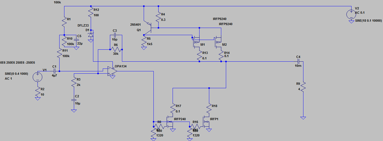

Oke ik heb even door geborduurd op jouw opzet
wat dacht je van deze dan heb je ook die lelijke elco aan het eind niet meer nodig.
AmpCamp 6W.zip
(1.4 KiB) 56 keer gedownload

Je kunt hem dan niet meer voeden met een enkele notebookvoeding. :( Het hele idee van een eenvoudig klein test klasse A versterkertje is dan weg. En als dat weg is kun je beter een ander ontwerp nemen m.i.

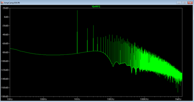

En naar mijn idee is de opzet van de AmpCamp simpelweg te ver gestript. Dat zie je ook terug in de THD plotjes. Bij twee watt al meer dan 1% THD. Leuk voor mensen die de "magie" van Pass willen bouwen, maar hifi mag het niet heten.

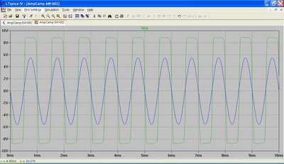

Versterker staat wel lekker te klippen in je sim
Waarom is eigelijk de waarde van R1 en R3 niet gelijk
mtb
Berichten: 1299
Locatie: Zoetermeer
Re: AmpCamp 6W klasse-A versterker.
Bericht door mtb »
Ik wil het inderdaad wel simpel houden, anders kan je bijv. beter meteen een ExtremA van Sander Sassen bouwen.
Over een beetje vervorming ga ik niet discussiëren, maar ik weet wel dat zonder vervorming veel mensen (o.a. buizenliefhebbers) het maar "koud" vinden klinken!
Ik heb inderdaad het ingangssignaal te groot genomen, maar dat maakt niet uit voor de AC-simulatie.
Eingenaardige stelling :o .Zolang de versterker klipt is voor elke frequentie de amplitude dezelfde.De manier om een mooie rechte frequentie-kromme te krijgen :D .
Dat de vervorming zo snel met het vermogen toeneemt verwondert me niks.Bij grotere uitgang smoort de eindtrap zichzelf.
De spanning op C2 bepaald de ruststroom,omhoog langs R7 en omlaag door Q3.De uitgangsstroom veroorzaakt een (wisselende)spanning over R3.Daardoor gaat Q3 de C2 iets ontladen op een helft van de uitgangsstroom(kleinere ruststroom) en hersteld door R7 tijdens de andere helft.Maar ja,Q3 doet veel meer neer dan R7 kan optrekken.Gevolg,hoe groter de uitgang hoe kleiner de ruststroom en daarmee het te bereiken uitgangsvermogen.
Korte tikken met voldoende rust ertussen komen er wel op vol vermogen (goed 5W) uit.
Ideetje,probeer 't zo 's
