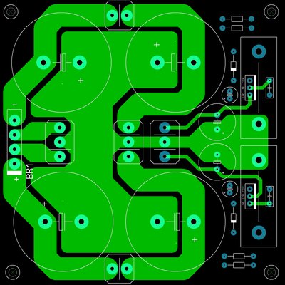

De laatste tijd heb ik verschillende versterker printjes gemaakt. Testen deed ik met een zware labvoeding.
Om ze echt te gebruiken ben ik begonnen met het ontwerpen van een universele PCB voor de voeding van de versterkers.
Features:
- brugcel
- 2x elco per rail (35mm doorsnee / 10mm steek). Hier passen de meeste 4700u-10000u snapin elco's op.
- Tussen de 2 elcos een connector voor optioneel aansluiten van weerstand (CRC filter) of spoel (CLC filter).
Wordt vaak gebruikt bij klasse-A versterkers. Bij geen gebruik overbruggen.
- symmetrische LM317/LM337 voeding voor hulpspanningen. Bijvoorbeeld voor voorversterker, bronkeuze etc.

Ik heb geen idee in hoeverre deze print klaar is, maar misschien is het handig om een stereo potmeter aan te brengen waarmee je de spanning van de symmetrische hulpspanning kunt instellen.
Gr. Mischa
Het lijkt me dat daar die (nu nog) losse weerstanden voor bedoeld zijn ?

Bericht door mischa72 »
Vandaar mijn vraag of de print al klaar was Ray :wink:

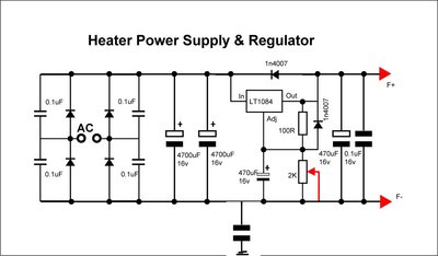

Universele SRPP trap met 2xDC gloei voeding op een 10x16 print :rock: [6N6p,6N1P,6N30P,of 6N23P,russische buizen]
[trafo DC voeding[2x9V] en eindcondensatoren extern :wink: ]
:rock: :rock: :rock:
Ja,voor mijn nieuwste DAC project :wink:
Allemaal,met SPRINT,ontworpen :mrgreen:
