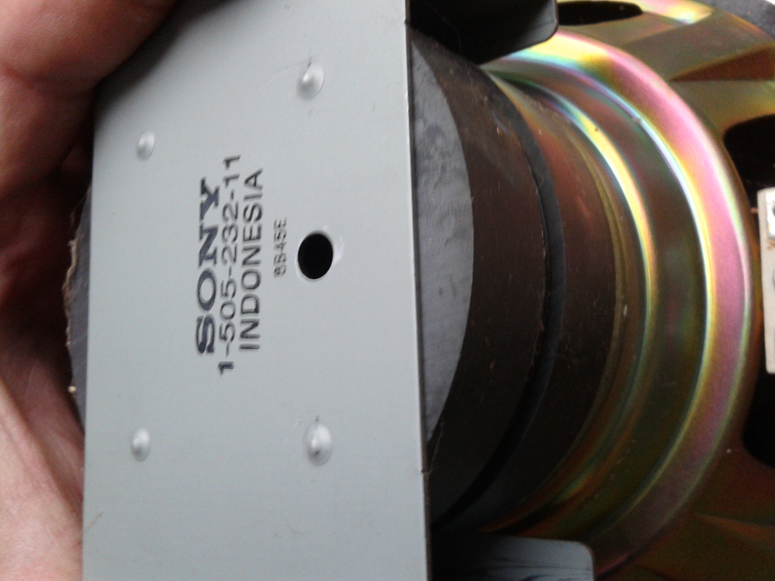

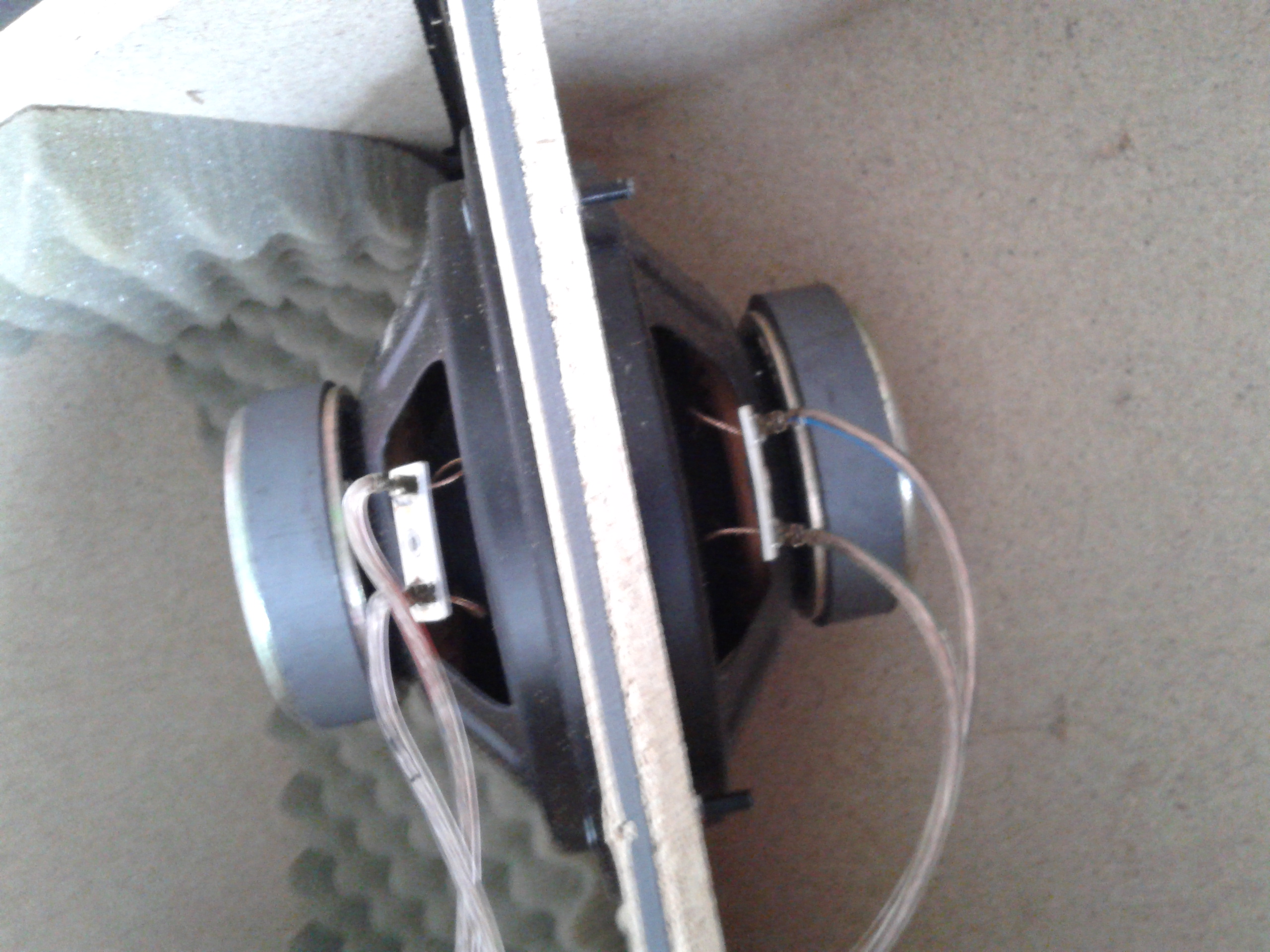

Hier een foto van een van de woofers . beiden niet kapot. er zit ook een soort filters in, om het laag niet richting de satellieten door te laten gaan. flinke commentator van 72mh en een spoel per kant.
Geen type nr te zien helaas dus ik vrees dat ik er weinig mee ga kunnen...

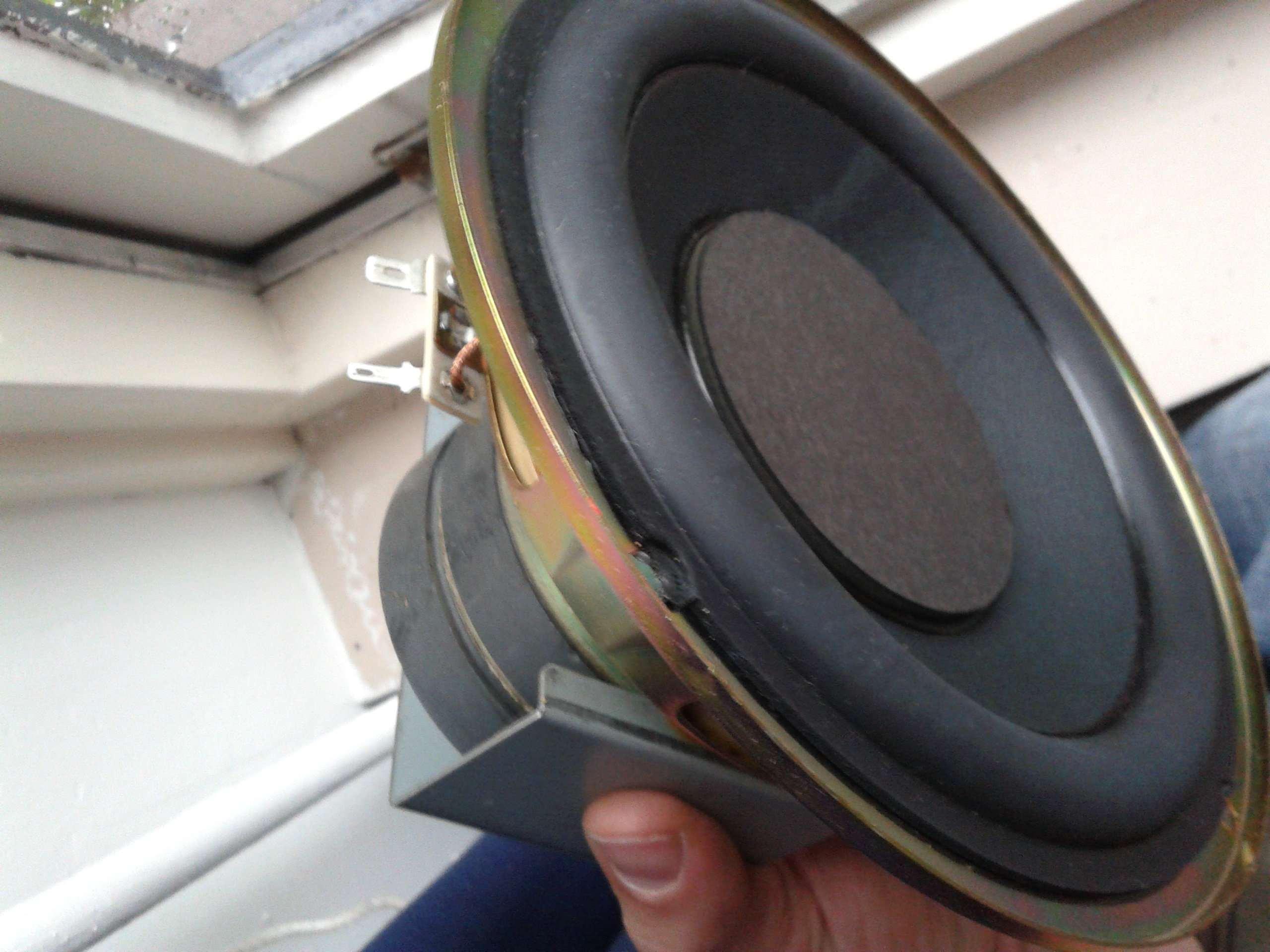

Woofer van de sony ziet er een stuk steviger uit!
Wederom geen bekend model vrees ik..
Re: subwoofer drivers (identificatie )
Waarschijnlijk schiet je niet erg veel op met identificatie, want TS-parameters zijn er niet voor zulke luidsprekers. Ze zijn immers niet voor luidsprekersbouwers maar voor een fabrieksproduct bestemd. Je kan hooguit hopen dat een zelfbouwer eens de moeite heeft genomen om nou net dié productieluidspreker eens te meten, maar juist zelfbouwers die dat doen zijn minder snel geneigd om met gebruikte fabrieksluidsprekers aan de slag te gaan.
Als meten niet tot de mogelijkheden behoort, en de oorspronkelijke behuizing en evt. LP-filter niet te achterhalen zijn, heb je weinig andere opties dan experimenteel vaststellen wat voor type en formaat behuizing nog een beetje voldoet. Een gesloten behuizing geeft dan de meeste kans op succues, al dan niet met een flinke condensator in serie.

met impulse compenserende behuizing bedoel ik zoals op het plaatje.
krachten heffen elkaar op, erg prettig, vooral bij een sub.
