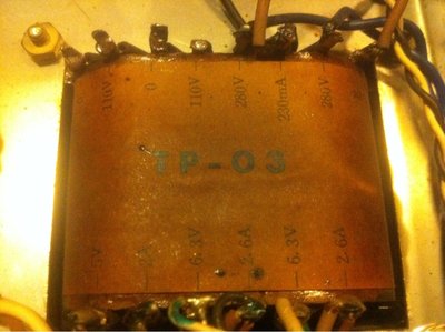

ik heb hier een gestripte versterker staan, die voor zover ik heb kunnen zien alleen een ander chassis heeft dan de bocama.
nu wil ik de power trafo gebruiken, maar deze heeft twee keer de aansluiting "0" en "110" ???
die ga ik niet zomaar aan 220 hangen natuurlijk, wel heb ik even een andere 6,5v ac adapter op de "0" "110" aangesloten en dan meet ik op de 2x "280" aansluiting 38V... als ik daar dus 110 op zou zetten, dan word het wel erg hoog, laat staan 220.....
de aansluitingen op de trafo zijn als volgt:
-0
-110v
-0
-110v
-280v
-230mA
-280v
-E
maar heb er voor de zekerheid ook maar een foto bij gedaan.
ik zou dus graag willen weten hoe ik deze trafo goed aansluit, daar hoeft geen 110 naar 220 schakelaar meer tussen die gebruik ik toch niet.
