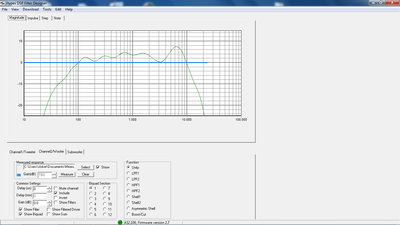

Heb de handel aan de gang!
Wat denk wel handig is over het melden van BUGS is om elke keer aan te geven wat je besturingssyteem is en de gebruikte geluidskaart!
Windows 7 home premium
Tascam US-122L
Bugs:
1. Het blauwe metertje staat maar een beetje raar te flikkeren, ook als er geen signaal is.
2. Heb onder Tools/ select ASIO I/O netjes de Tascam kunnen selecteren, maar daarna kan ik er niet meer in om in en output te selecteren, Filterdesigner crashed dan!
Opmerkingen:
1. Het is een beetje irritant om elke keer de meting op te moeten slaan voordat je hem kan zien!
2. Wat moet ik met een meetbereik tot 100KHZ??? Vleermuizen vangen?
3. Schaling van de meetgrafiek in het amplitudevlak, zoals de verhouding nu is wordt alles wel heel erg uit vergroot! En gooit iedereen zijn speakers gelijk het kanaal in.
Straks verder spelen!
Tascam US-122L
Bugs:
Opmerkingen:

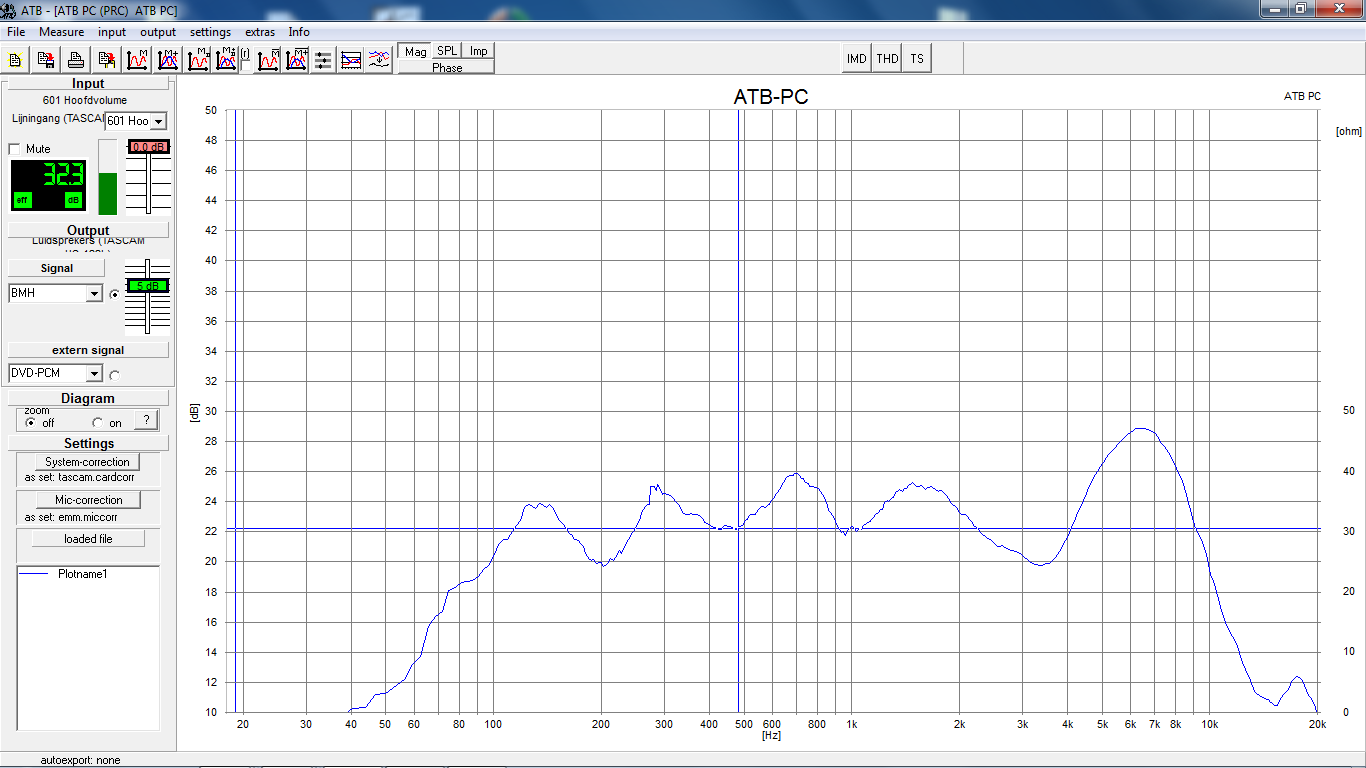

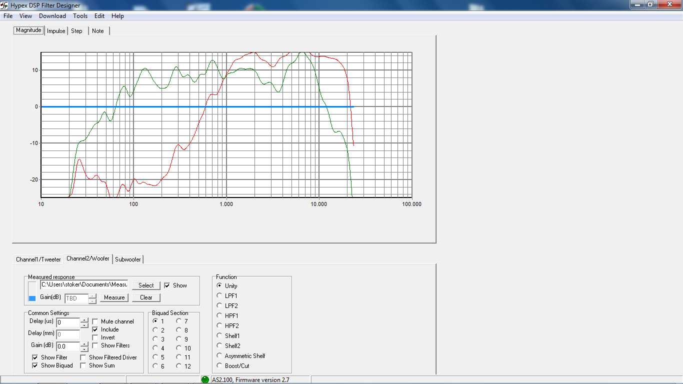

En achterdochtig als we zijn, even een vergelijking tussen de meting van Filterdesiger versus ATB PC Pro:
Ik heb de schaling van ATB gelijk getrokken met die van Hypex en bij allebei 1/3 oct smoothing ingesteld

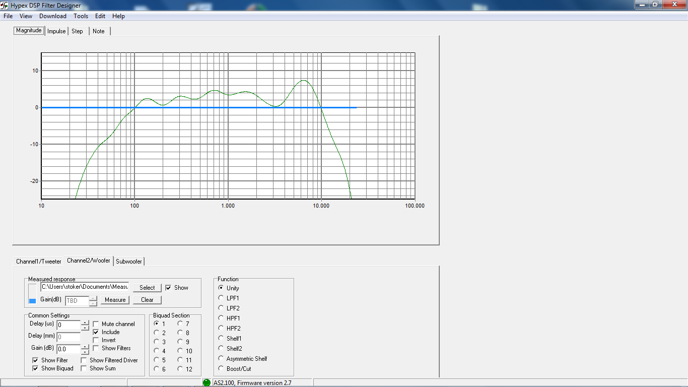

Het werkt inderdaad, al zullen er nog wat scherpe kantjes weggewerkt moeten worden. Loopback meting heb ik nog niet gedaan, zal ik even doen met de Tascam.
Toch maar even snel gedaan:
Inderdaad laagafval en de bij mij bekende hoogafval van de Tascam.

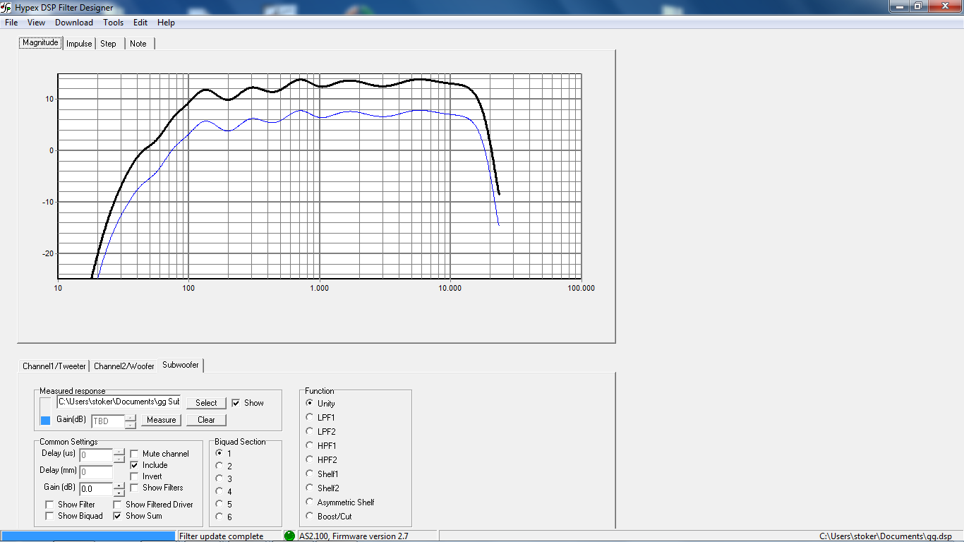

Proof of the Pudding:
Zwart grafiekje is berekende curve, blauw de gemeten. Die laatste meting heb ik via een omweg moeten dan als subwooferkanaal. En dan klopt het dus niet, want de zwarte curve is dan weer de som van de berekende curve+de gemeten curve uit het subwooferkanaal! Dat bedoel ik dus.............

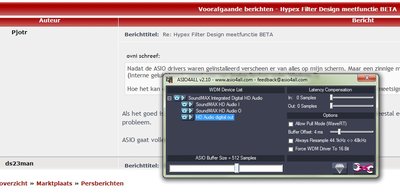

Het voorbije weekend heb ik korte tijd geprobeerd de beta 3 aan de praat te krijgen en dat is vrij snel gelukt.
Ik gebruik de Creative Labs Sound Blaster HD externe USB geluidskaart, samen met de MIC 1 van Holm Acoustics.
De Soundblaster HD heb ik voor 50€ op eBay op de kop getikt; de microfoon is een professionele meetmicrofoon (met calibratiefile) die ongeveer 350 € kost.
Meer info op: http://www.holmacoustics.com/mic1_introduction.php.
Werkwijze:
1. ASIO driver installeren
2. Juiste input en output selecteren in de ASIO driver
3. Meten in Filterdesigner!
Ging dus vrij snel.
Werkwijze:
Ging dus vrij snel.
Opmerkingen:
1. Het invoeren van een microfooncalibratie is echt nodig voor nauwkeurige metingen. In de calibratiefile van de MIC 1 zie je behoorlijk grote variaties in gain en fase die gecompenseerd moeten worden. Als dat al het geval is bij een microfoon van 350 €, zal het bij de goedkopere spullen waarschijnlijk niet beter zijn.
2. Als je de metingen in de filterdesign software doet, is de volgende stap eigenlijk een automatisch aanpassen van de gain en de impulse reponse (of de fase).
Dit vraagt nog heel wat programmeerwerk waarschijnlijk, maar dat lijkt me de ideale situatie: microfoon aansluiten aan een analoge ingang, het resultaat meten een aan de hand daarvan het filter instellen.
Natuurlijk blijft er dan voor de avontuurlijke hobbyist nog weinig plezier over... Maar je speaker drivers zullen wel perfect op mekaar zijn afgesteld.
Een half jaar geleden had ik de DSPre 1 van Holm Acoustics gedurende 2 maanden op demo.
De bijgeleverde software doet precies dat en het resultaat is verbluffend. Maar een DSPre 1 kost rond de 7000 € en dat had ik niet direct klaar liggen
Daarom heb ik als alternatief voor de AS2.100d van Hypex gekozen. Klinkt ook heel leuk, en zoals gezegd: je krijgt meer knutselplezier voor je geld.
Ik kijk uit naar de volgende versies!
Groeten,
Johan

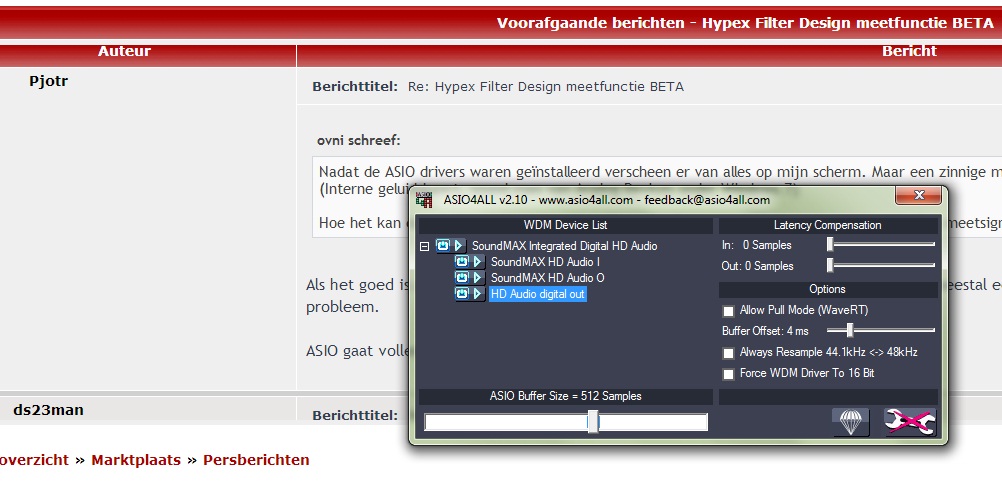

Re: Hypex Filter Design meetfunctie BETA
Nadat de ASIO drivers waren geïnstalleerd verscheen er van alles op mijn scherm. Maar een zinnige meeting lukt niet, kan de microfoon ingang niet te pakken krijgen. (Interne geluidskaart, sound max van Analog Devices onder Windows 7)
Hoe het kan dat er dan toch een meting uitkomt? mij een raadsel. Voor de goede orde; het meetsignaal 'sweepde' wel de huiskamer in.
- Berichten: 28468
- Locatie: Bananenrepubliek
Heb je onder Tools>select ASIO I/0 de juiste ingang geselecteerd?
Als het goed is zit er een eigen ASIO control panel bij je geluidskaart. Daar zit dan ook meestal een mixer panel in. Heb je dat control panel niet dan heb je i.d.d. een probleem.ovni schreef:Nadat de ASIO drivers waren geïnstalleerd verscheen er van alles op mijn scherm. Maar een zinnige meeting lukt niet, kan de microfoon ingang niet te pakken krijgen. (Interne geluidskaart, sound max van Analog Devices onder Windows 7)
ASIO gaat volledig om het Win geluidssysteem heen.
Die had ik dus niet.
Maar goed hij was er wel. Hypex filter 3.0 opstarten en dan in je configuratie scherm aangeven dat het pictogram altijd zichtbaar moet zijn.
Als ik alles uitklap zie ik dit. Moet ik nog iets veranderen in de instellingen?
Ger
Ger

Je moet in filterdesigner zelf even kijken onder Tool> ASIO I/O, daar kun je de in en uitgangen selecteren!
Ik krijg het niet voor elkaar
Ongeacht welke ingang ik kies .... niets.
De as2.100 blijkt ook van slag te raken, ging zichzelf uit zetten. Moest alles resetten om er weer geluid uit te krijgen.
