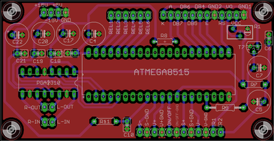

Ben nog wat aan het tekenen geslagen en voor een eventueel volgend projectje zou ik een voeding nodig hebben met volgende spanningen :
+15V, -15V, +12V en +5V
Nu heb ik wat ontworpen en is mijn vraag, werkt dit zo ? :sure:

Niks mis mee, als je het "chique" wilt doen kun je ook voor de 317's een aparte gelijrichting en afvlakking maken.
En vergeet geen zekering aan de primaire kant van de trafo.
Moet trouwens een behoorlijk uitgebreide volumeregeling zijn, dat hij 4 verschillende spanningen nodig heeft.
Verklaar je eens nader ?

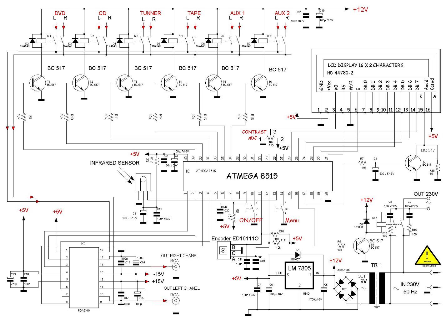

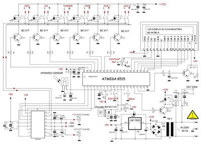

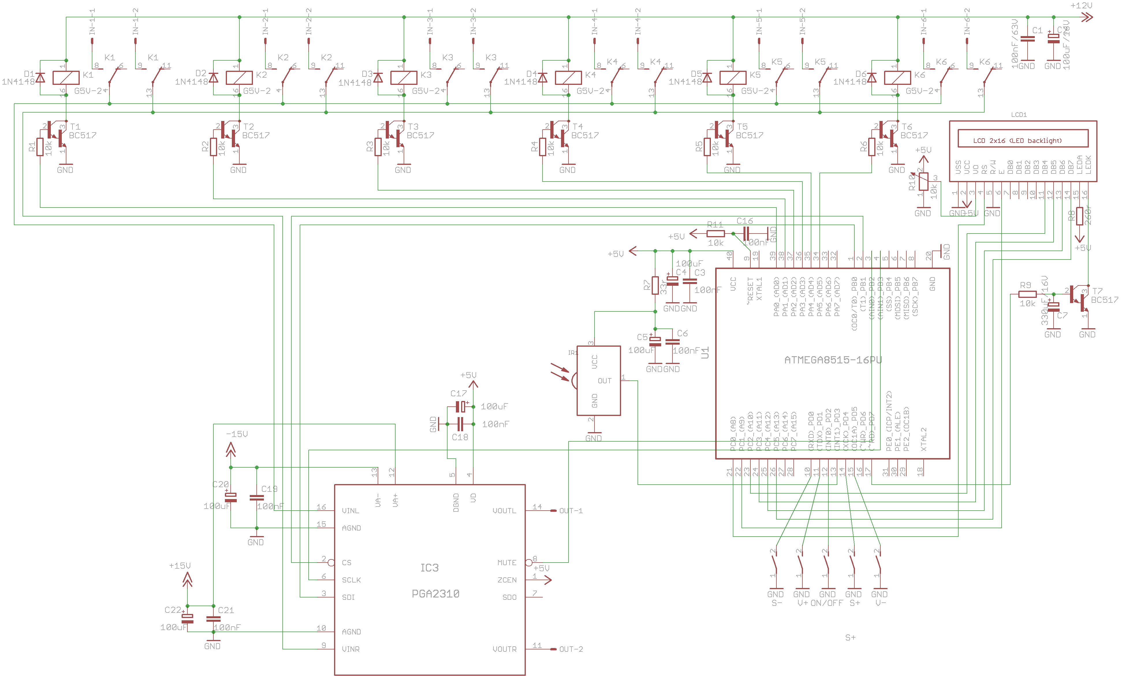

Bedoeling is om een eenvoudige volumeregeling te maken die een beetje overal toepasbaar is.
Schema komt van diyaudio.
Dit is wat ik er tot nu toe heb van gemaakt :
Voeding voor de relais kan volgens mij ook tot 15V worden gebracht.
Alleen het programmeren van die ATMEGA is mij nog een raadsel hoe je dit moet doen.
Laat de opmerkingen maar komen.
Mvg,
Ronny

Waarom neem en 5V relais? Dan heb je alleen +5v en -5v nodig.

Dat kan, maar de PGA2310 werkt het beste op 15V.
Knuisje heeft in zijn eigen topic viewtopic.php?f=7&t=15537 eens aangehaald dat de PGA2310 beter is dan de PGA2311 die ook enkel op 5V werkt, vandaar de keuze voor die PGA2311.
Gelukkig hebben we hier dus blijkbaar een specialist in het programmeren van die Atmel :goeie:
Zal Bert eens aanspreken .

Dus als ik het goed begrijp doet deze encoder hier enkel ook de mogelijkheid om manueel te werken en niet enkel via RC5-afstandsbediening.
SuperR
Berichten: 1864
Locatie: Rotterdam
Re: Volumeregeling en ingang met PGA2310
Bericht door SuperR »
Nee, je IR ontvanger zit toch ook nog in dat schema dus dat gaat beide. De encoder vervangt de 5 losse schakelaars/toetsen.
Volgens mij is het enige verschil op welke spanning hij begint te clippen. De versterker die je er mee gaat gebruiken heeft een versterkingsfactor van zeg 20. Als daar een signaal van 2 Vrms in gaat is je voeding de beperkende factor. Met andere woorden; de spanning van je versterker is eerder te laag dan dat de PGA2311 tegen clipgrenzen komt.

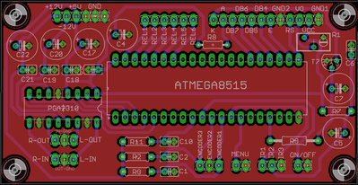

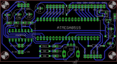

En ondertussen een versie gemaakt met encoder .
SuperR
Berichten: 1864
Locatie: Rotterdam
Signaal-aarde? Zowel bij je inputselectie als bij je laatste ontwerp lijk je dat te negeren.
Als je die encoder op de print plaatst, zul je dus de hele print tegen het frontpaneel moeten plaatsen.
Kom je dan niet in de knoop met hoogte ? die elco's en controller steken aardig uit.
De asjes van zo'n encoder zijn over het algeheel niet echt lang te noemen.

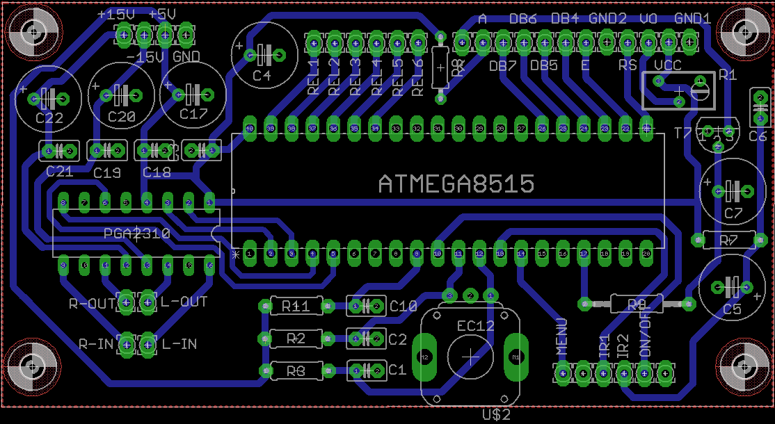

Bericht door ronnydepony »

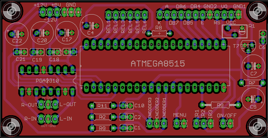

Versie weer wat aangepast.
Signaal-aarde zou nu moeten OK zijn.

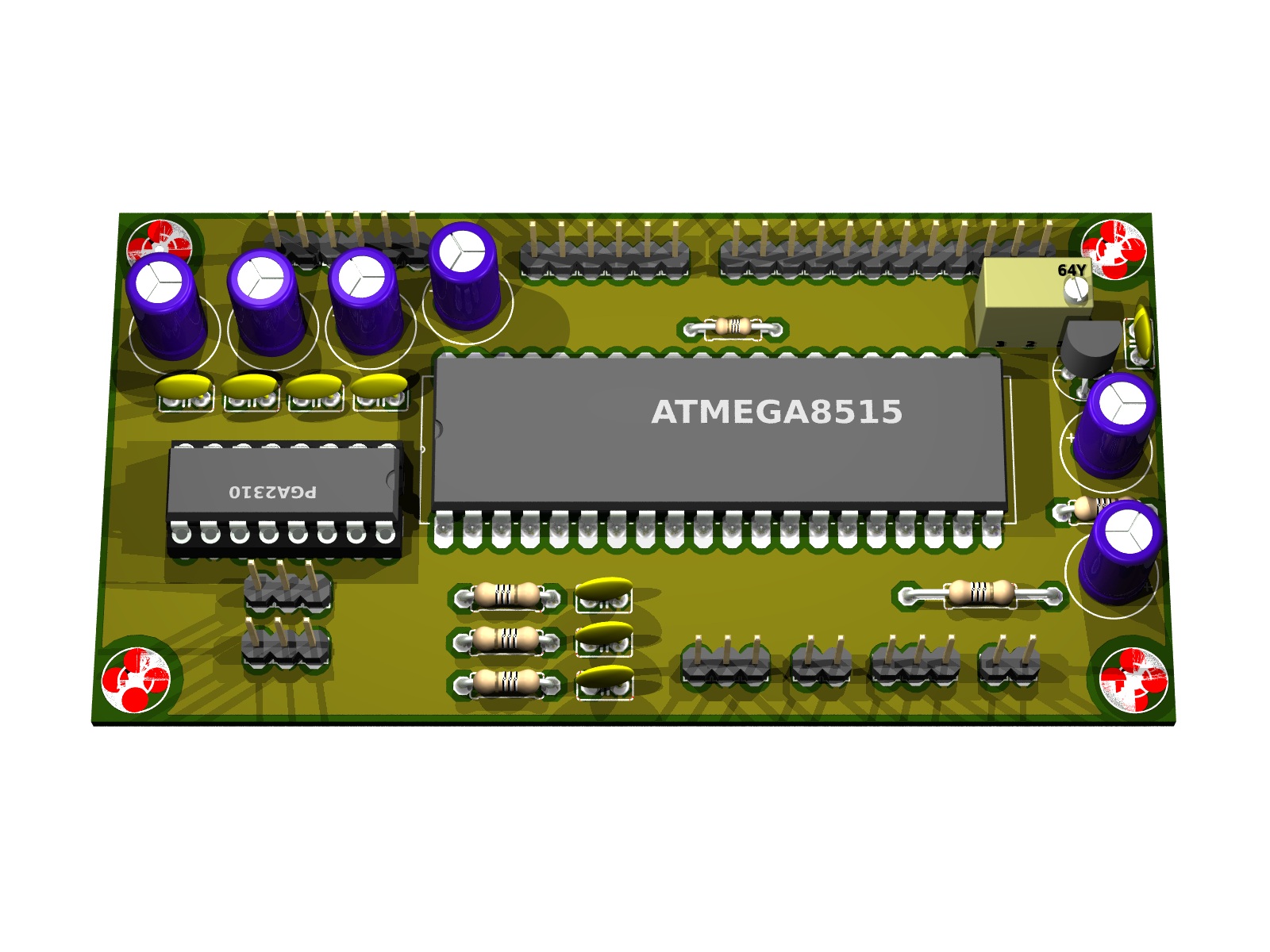

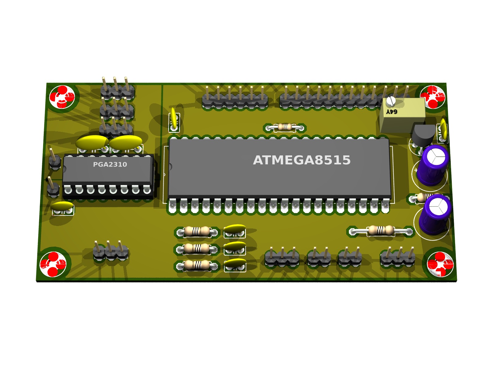

En voor de fun :
De pinafstand bedraagt 2.54mm en ieder type connector kan hier dus gebruikt worden
Berichten: 15178

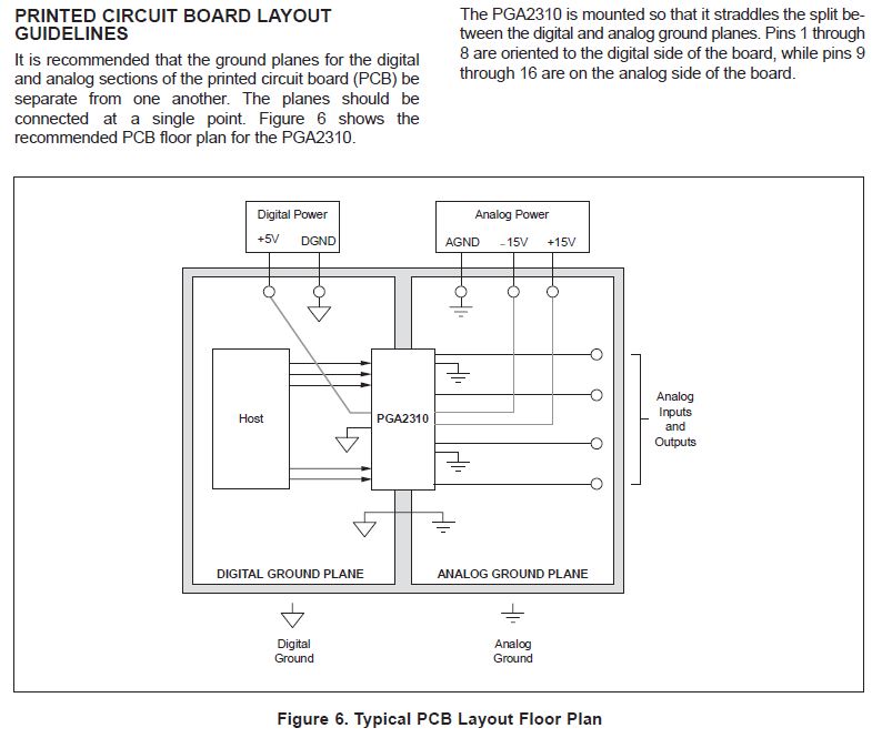

Ziet er goed uit Ronny. Niet fout, maar om het wat fraaier te maken: Draai R1 180 graden, dan ben je die slinger kwijt. Zit je vast aan die pin bezetting van je headertjes rechtsonder? Anders zou je de volgorde aan kunnen passen, zoals die 'On/off' naar links verplaatsen, dan kom je beter uit met je traces.

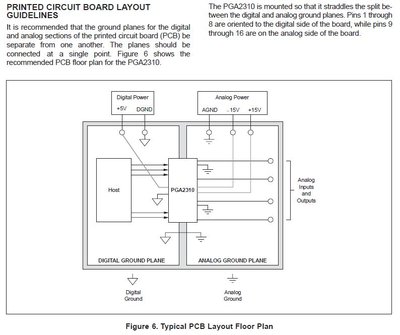

In de datasheet wordt aangeraden om digital en analog ground te scheiden en op 1 punt aan elkaar te knopen http://www.ti.com/lit/ds/symlink/pga2310.pdf . Is een overweging.
C18, en dan met name C19 en C21 direkt aan de voedingspen van de PGA zetten. Elco hoeft niet, die 100nF's wel.
ronnydepony
Berichten: 1163
Locatie: Lichtervelde (B)
R1 is 180 graden gedraaid.
Elco's weggelaten.
PGA2310 180 graden gedraaid en nu een AGND en DGND gemaakt.
wordt daarna simpelweg met een jumper aan het IC verbonden.
ON/OFF staat nu naast MENU
Ziet er alweer wat beter uit :sure:
Ik zou de steekmaat voor de weerstanden (niet R9) een stap groter kiezen.
Daar gaat 0.5 of 0.6 Watt niet goed in passen, dan moet je de draadjes zo strak buigen dat het keramiek bijna gaat barsten...
