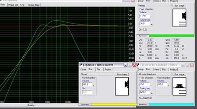

Het ligt een beetje aan wat je kwijt kunt.
Een gesloten kast zou denk ik mijn voorkeur hebben. (en dan zo groot mogelijk, vanaf 150 liter)
basreflex, kan ook, wellicht wat boomerig... ?
4e en 6e orde bandpass loopt niet heel lekker.

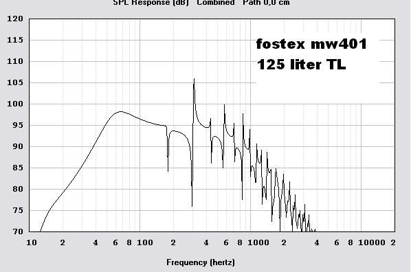

snel heel grove simulatie zit je rond de 125 liter voor een TL.
Uren tweaken is nog mogelijk
bijvoorbeeld een offset driver TL, heb ik niet naar gekeken nog.

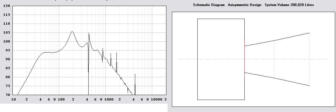

Ik maak gebruik van Hornresp (gratis software) om hoorn TL, en tapped horn mee te bereken.
Zie mijn vorige bericht, dat is een simulatie van hornresp.

Je ziet dat de simulatie van de TL laat zien dat vanaf 60hz het gaat afvallen, vrij steil.

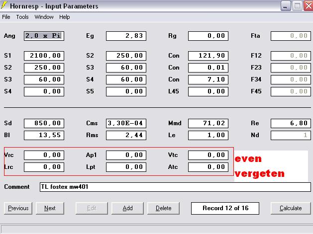

Voor de fostex simulatie die je ziet hierboven, heb ik deze input gebruikt, die zie je op de afbeelding.

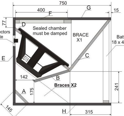

Bedoel je zoiets?
http://img148.imageshack.us/img148/5483 ... sketch.gif
Bedoel je zoiets?

ja, zoiets ja.
De tapped horn gaat laag (als hij goed is ontworpen) in een vrij kleine behuizing.
De input voor hornresp bepaal je helemaal zelf.
Uiteraard zullen de basis gegevens van je woofer niet veranderen. (die heb ik al ingeklopt)
De tapped horn bestaat uit de volgende onderdelen:
[img]http://lh6.ggpht.com/_WXjTASetbPo/Sz-2v ... 20horn.jpg[/img]
S1: begin oppervlakte van je hoorn. (lengte x breedte, breedte is bepaald door je kast/woofer, zeg 40cm)
L12: afstand tot het hart van je woofer, bepaal je aan de hand van simulatie wat best is. (zeg +/- 25cm)
S2: oppervlak van de hoorn ter plekke van hart woofer
L23: lengte hoorn
S3: opp. hoorn voor je bij de hoornmond komt
S4: opp. hoornmond. (hoeft NIET groter te zijn dan S3!)
je ziet op het plaatje dat S4 achteraan de hoorn zit, maar dit kan ook direct achter de woofer zitten.
Dan krijg je zoiets: (voorbeeldje natuurlijk)
[img]http://img97.imageshack.us/img97/390/21monster.jpg[/img]
Maar, bedenk dat je toch echt wel richting de 150 liter gaat. (maar dat heb je met gesloten kasten ook)
Dit zijn nu eenmaal erg oude wooferkes, met een relatief zwakke aandrijving
Als je wilt kan ik de tapped horn nog verder simuleren

Ik krijg eigenlijk geen héél nette tapped horn gesimuleerd.
Zeker niet als je nagaat dat er 200 liter nodig is.
Voordelen t.o.v. een BR kast zijn er dan niet meer.
Ik zal nog eens kijken of een TL wel kan werken, ipv de tapped horn.

een GROTE backloaded hoorn zou werken, zeker!
Maar, denk aan 350 liter + .....
Wat heel leuk uitpakt is een hoorn (kort) met grote achterkamer.
Een korte hoorn aan een 150 liter achterkamer is interessant.
je zit netjes rond de 94dB tot aan de 40hz.
Een setje met behoorlijk wat impact dus. (en eenvoudige constructie)
je kunt de hoorn 1 2x vouwen, zoals dit ontwerp.
het is een soort van bandpass hoorn dus.

De eckhorn, of de bandpass horn ?palermaaudio schreef:dat ziet er mooi uit. Hoe breed wordt zoiets?
Die laatste kmun je helemaal zelf ontwerpen.
het is een kwestie van oppervlak (LxB) en hoornlengte.
in 200 liter krijg je de responce zoals ik gesimuleerd heb.
Groter kan ook! Kom je NOG lager.
De output tov gesloten kast is wel flink hoger. (door de korte hoorn)
Gezien de belastbaarheid en beperkt vermogen wat deze units kunnen verwerrken, zou ikzelf kiezen voor een BPH
(BandPassHorn)
Wordt erg veel gebruikt dit model baskast.

ik bedoel dus de hoorn zoals gesimuleerd. De maten op deze tekening, kloppen die?
http://www.zelfbouwaudio.nl/forum/downl ... &mode=view

Re: fostex mw401
Nee,
De maten zijn voor een ander ontwerp.
Het principe, daar ging het mij even om.
je kutn de hoorn compleet zelf ontwerpen.
Achterkamer, eenvoudig, die heeft een bepaalde inhoud
De hoorn, dat is afhankelijk van de oppervlakte.
De mond (opening voorkant) ook.
Als je voor deze BPH wilt gaan, dan verfijnen we de simulatie, en kan er een tekening worden gemaakt.
Maar, zoals ik reeds vroeg, hoe groot wil je?
200-250-300 liter?
Alles komt de diepgang te goede.
300 liter wordt wel een bak, maar ik weet jouw situatie niet natuurlijk.
PM mij anders eventjes.
