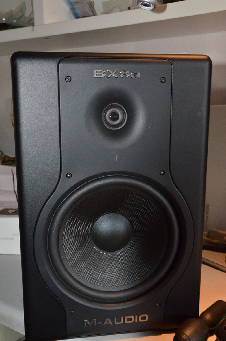

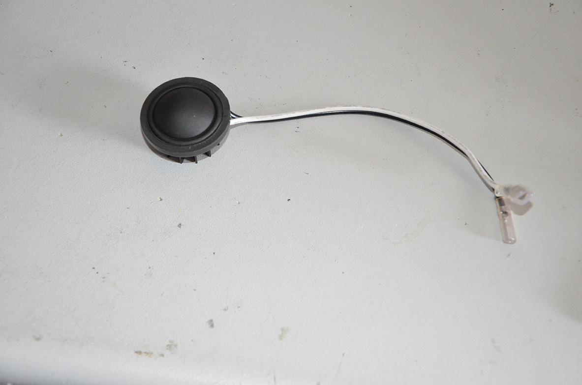

Ik heb hier een paar van die studio monitoren (M-Audio Studiophile BX8a Deluxe) staan, waarvan de tweeters zijn opgeblazen lijkt het.
Ik heb al even gecontroleerd of de versterker het nog wel deed(actieve monitoren) en met een andere tweet hoorde ik al ruis bij het aanzetten, terwijl de originele helemaal niets liet horen.
Nu is mijn vraag, kent iemand deze tweeter, of heeft er ervaring mee.

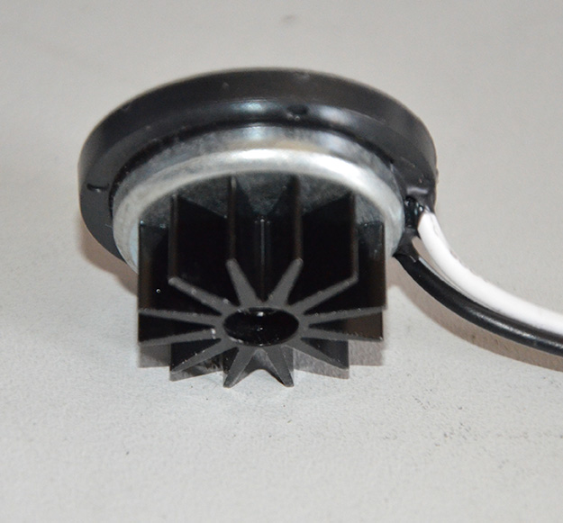

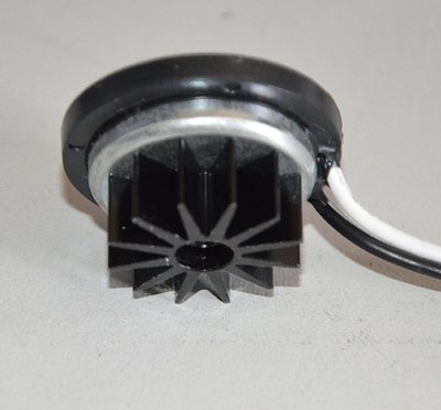

En de achterzijde van de tweeter, ik dacht aan een Seas

Die eerste Peerless oogt wel bruikbaar (die tweede ook wel), wel het koelvinnetje van de overleden exemplaren af slopen en overzetten. Maar ik denk dat M-Audio eigen spullen bestelt in het Verre Oosten. Dus via de handel en/of importeur van M-Audio heb je meer kans én bouw je 'm terug in originele staat.

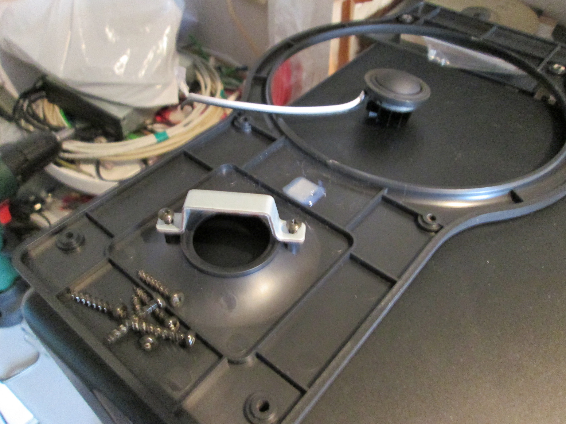

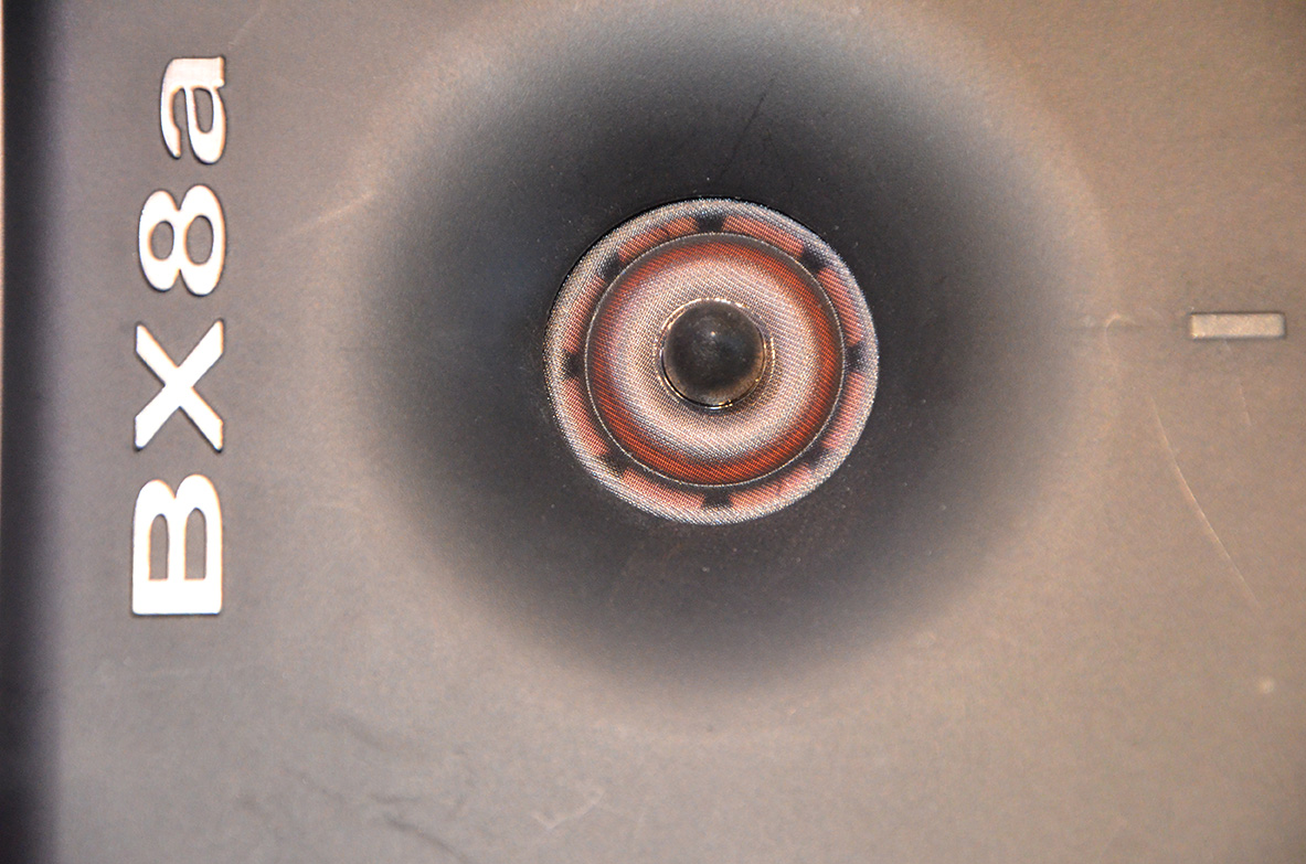

Ik zou de originele tweeter bestellen. Het ding zit ook achter een kleine waveguide toch?

Softdomes kunnen zich in een waveguide zich nogal verschillend gedragen, afhankelijk van hoe goed de aansluiting met de throat van de waveguide is en ook hoe het golffront eruit ziet boven op hoge frequenties (softdomes gedragen zich nou niet echt als een rigide piston op hoge frequenties, ze buigen).

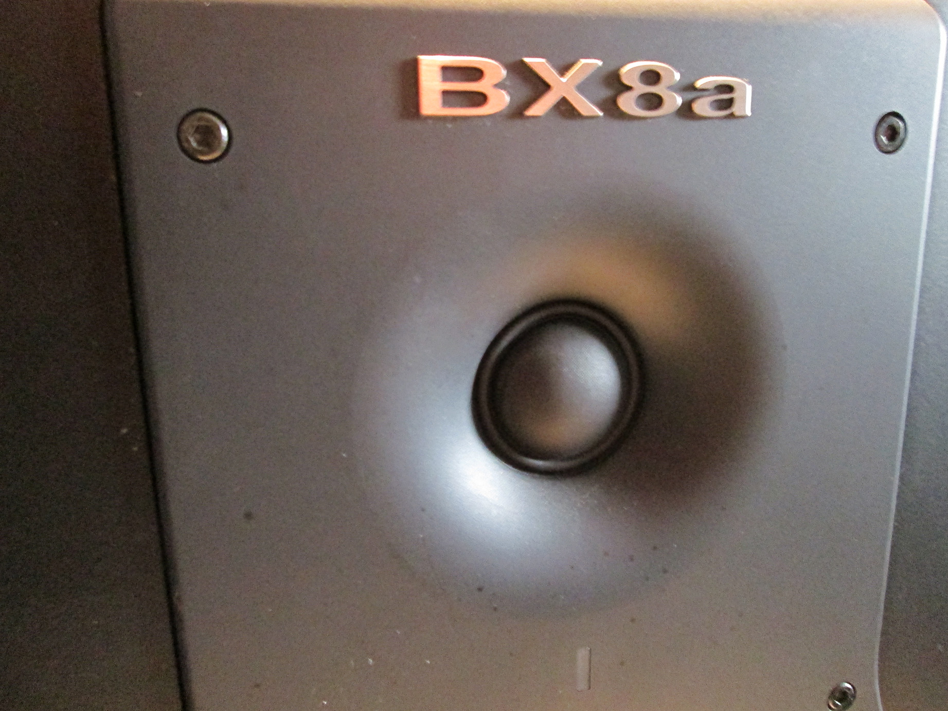

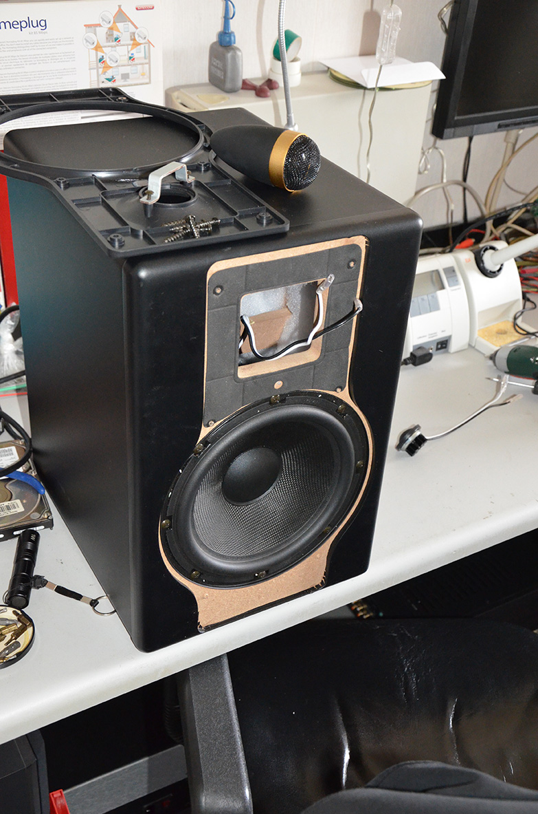

Ik zal er eens een fotootje van maken, ook van de constructie tegen de baffle.

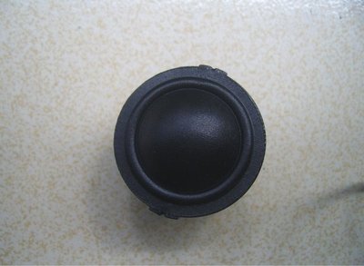

een soft dome-pje via alibaba:
http://www.alibaba.com/product-gs/24534 ... eters.html
Echt leuk als je daarna eens kijkt wat ze nog meer hebben :)

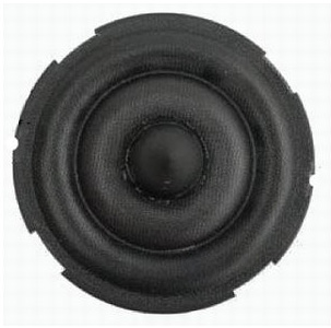

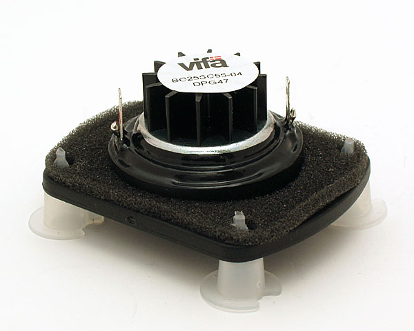

Ik kwam deze driver tegen. het lijkt haast dat het gaat om een vergelijkbaar exemplaar.
http://shop.speakerenco.nl/images/PDF/BC25SC55-04.pdf
Ik zou dus nog wat preciezer de maten moeten weten om te weten dat het past.
Re: M-Audio Studiophile BX8a Deluxe tweeters repareren

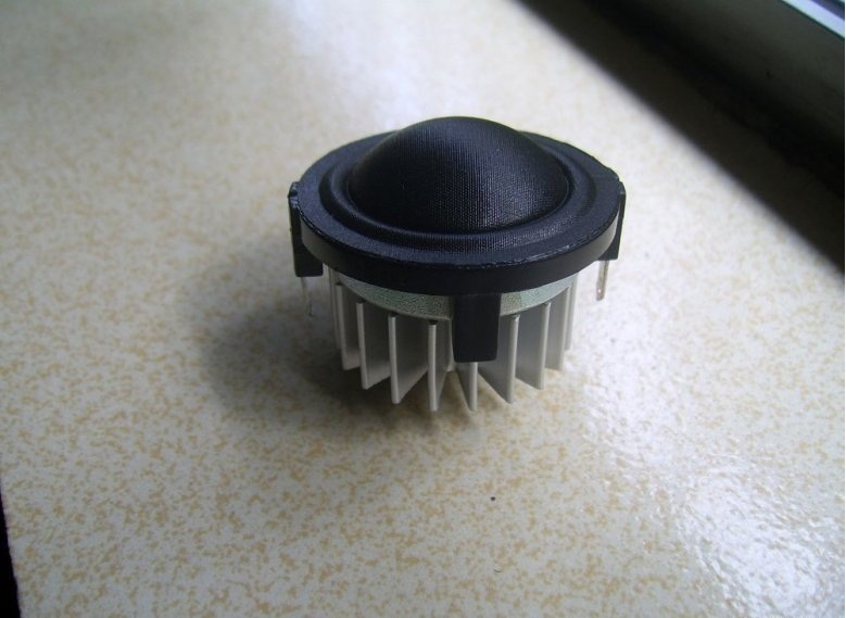

Het zou zomaar kunnen, al zijn er meer tweeters met overeenkomstige trekjes:
Vifa OC25SC65-04 voorzien van heatsink
Het nadeel van dit soort tweeters is dat ze ook als OEM-product worden geleverd. Dus ook al vond je een exact identiek model, qua specificaties (die van M-Audio) kan het een totaal andere tweeter blijken te zijn. Op het zicht kiezen blijft toch altijd wel een gok.

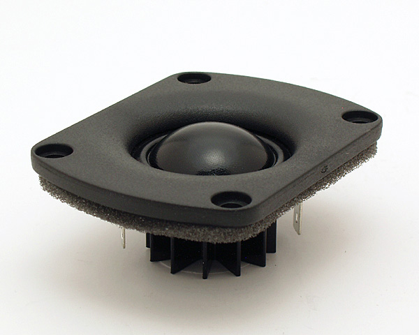

Ik heb eens even een paar Vifa XT25SC-60/04 meegenomen.
Ze passen goed met een lichte aanpassing voor het beugeltje, en zal het eens gaan beluisteren.
Ben benieuwd hoe dit dan klinkt, de tweeter heeft in ieder geval een mooie curve, en een betere belastbaarheid.

Ik ben erg benieuwd hoe dit werkt... ik zou deze combinatie eens van 0-90 graden meten. Ik ben benieuwd of er geen smalbandige dips of zo ontstaan in het tophoog.

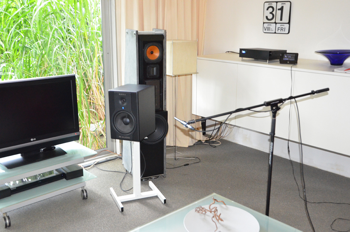

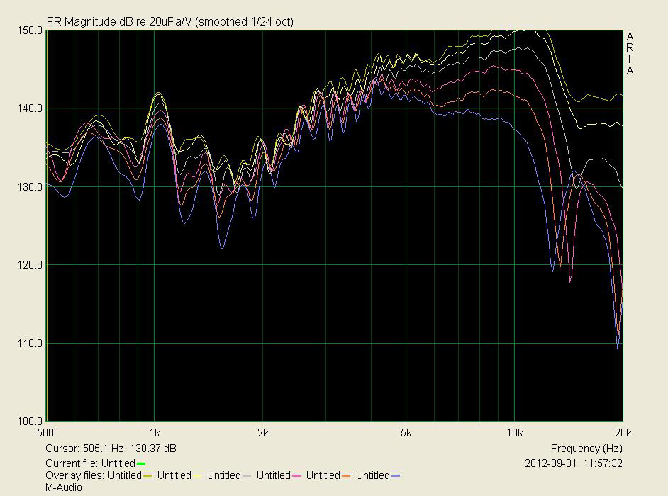

Nu dit maar eens gedaan, het meten en na het monteren van de Tweet had ik er wel een goed gevoel bij.
De meetopstelling.
Uiteraard ben ik begonnen met recht voor de kast tot deze stand van de kast.
En de resultaten, ik heb een microfoon, die naar ik meen, oploopt in het hoog.
Desalniettemin lijkt het, naar wat ik weet, redelijk te verlopen.
Misschien dat Ronkel er meer over kan zeggen, anderen natuurlijk ook. :mrgreen:
