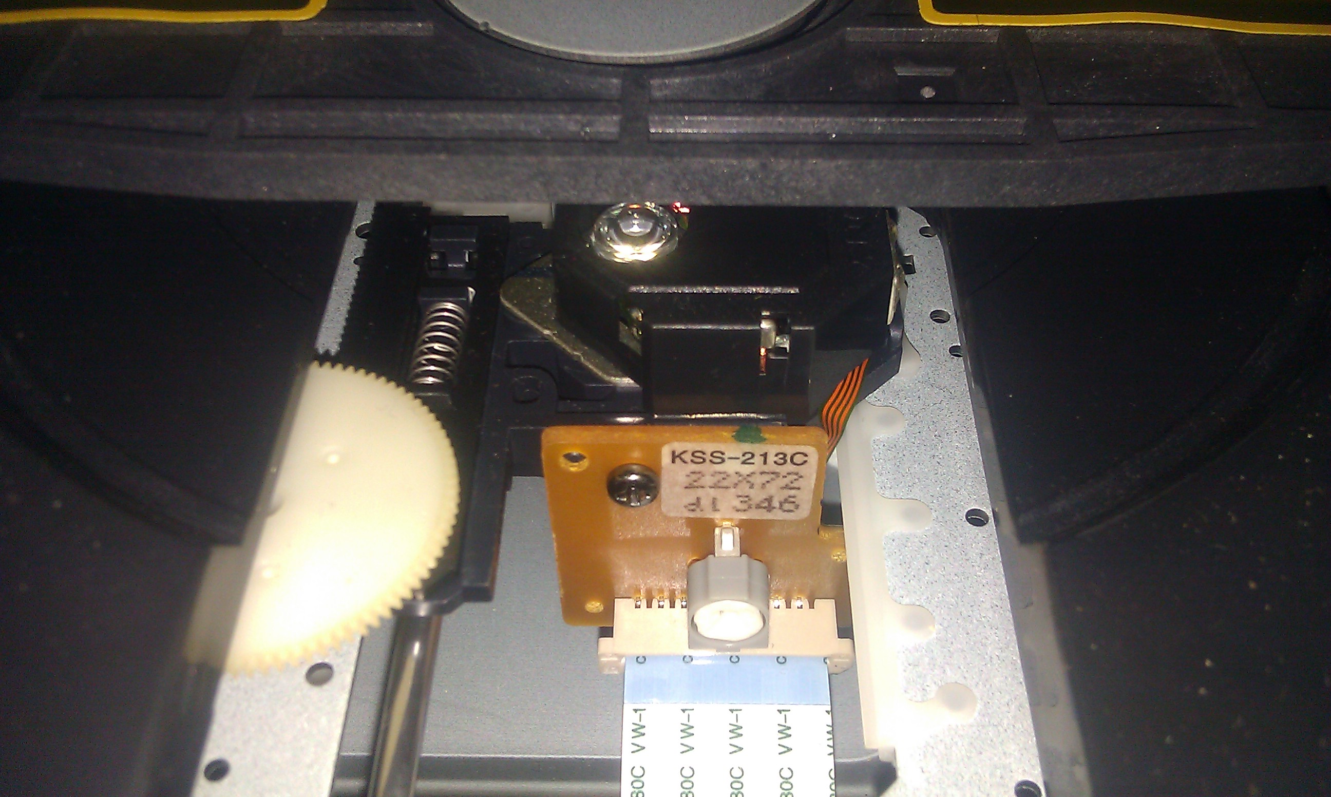

Als je de kap eraf hebt, je doet de la open en dicht (zonder CD) en het is vrij donker in de ruimte waarin je zit ... zie je dan een rode gloed als de laser op en neer gaat

Zojuist even geprobeerd! En mijn vermoedens zijn bevestigt, helemaal niks als de lezer op en neer gaat.
Dus net even een nieuwe besteld in Engeland, voor 16.76 euro inclusief verzending.

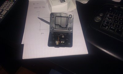

Zo de vervangende laser is binnen!
binnenkort samen (mijn elektronica kennis is beperkt.....)met een forumlid proberen te vervangen.
gr Daan
