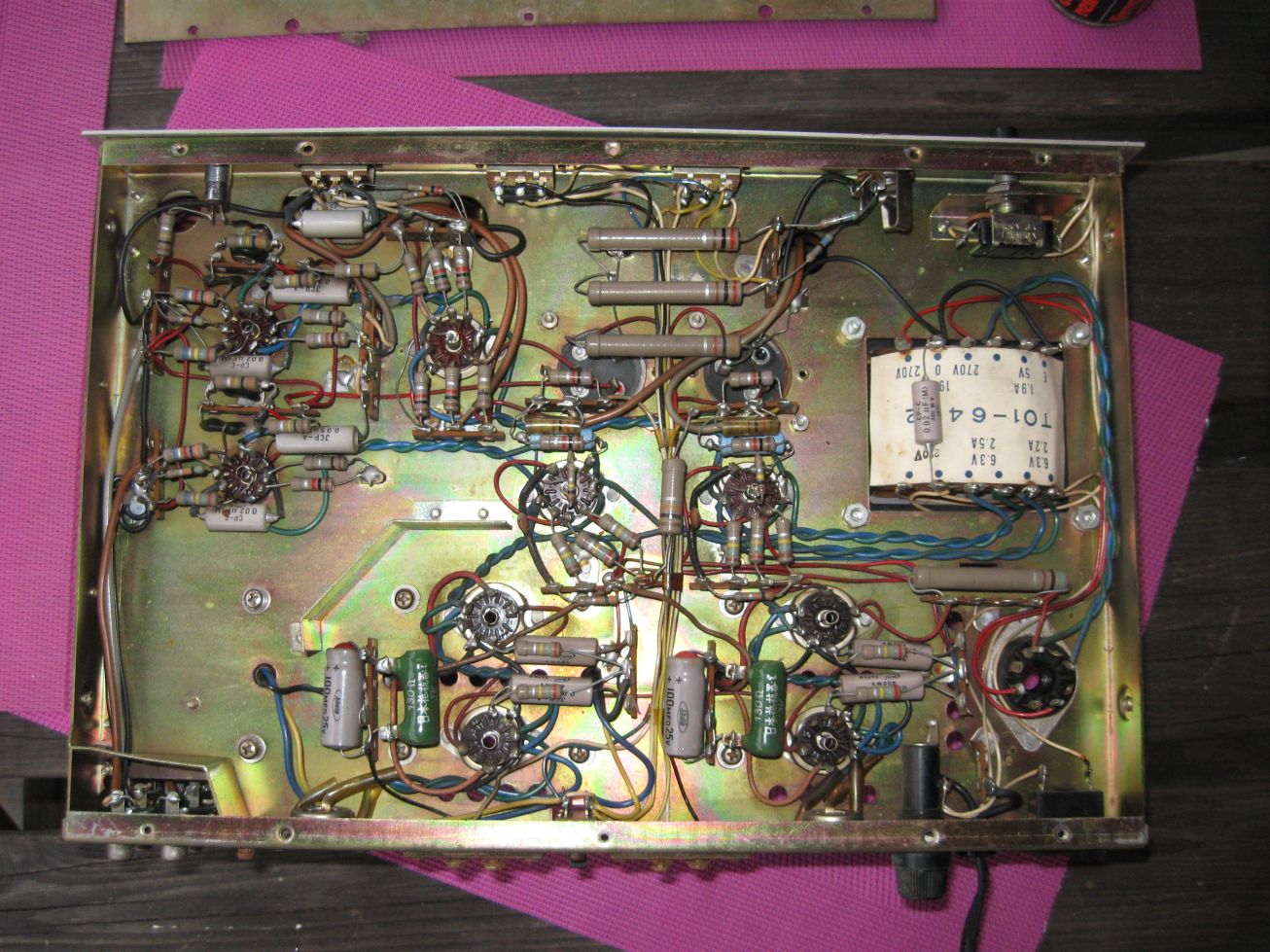

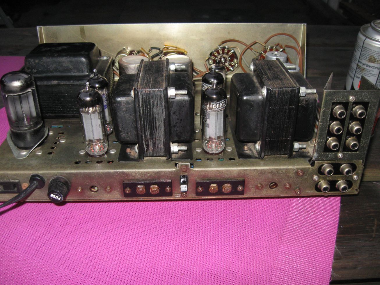

Een Wembley 2-12 (lafayette/bocama) op de kop getikt, voor weinig (vond ik dan )
dik onder het stof en enigzins gecorrodeerd maar voor de rest compleet
heeft vml lang stilgestaan wat een pluspunt is denk ik.
Beetje poetsen en schoonmaken en het ziet er al heel toonbaar uit ondertussen
iemand nog tips hoe ik deze schoonheid wakker kus ?

Vind 'm er opvallend goed uitzien eigenlijk, mooi ding, goede aanschaf als íe niet te duur was. Je hebt er al spanning op staan zo te zien, maar er komt geen geluid uit dus? Elco's zijn inderdaad in dit geval your public enemy nr 1

Ik heb op zich al een aardige visuele inspectie uitgevoerd en zie geen hele gekke dingen
geen vieze of stinkende vlekken rond de elco's of verschroeide plekken ergens , eigenlijk ziet alles er best heel redelijk uit,
1 el84 was aan gruzels, heb er 4 nieuwe ingezet
