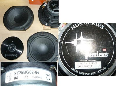

Zitten er niet de volgende units in de spark 3:
peerles 830523 laag (13cm nomex)
xt25bg62 voor het hoog

Bericht door befresh »
ja, dit is het setje dat op mp staat. de foto is exact hetzelfde iig.
volgens de vorige eigenaar zijn dit de units voor de spark 3 SE. ik vraag me af of er ooit een spark 3 SE is uitgebracht. is nml erg weinig over te vinden.

Re: audio physic spark 3
voor zover ik kan vinden is de tweeter gebruikt in de virgo 3. hij ziet er mooi uit vind ik zelf. nu nog goed klinken.
Bericht door bartsegers »
lijkt inderdaad tweeter setje van een virgo, en laag van een spark.. ?
quote:
The SE version is more tube
friendly (flatter impedence curve) then th none SE version.
Die tweet is m.i. gewoon een XT25BG met een custom frontje. Vifa zelf levert volgens mij de XT25 desgewenst ook met aluminium i.p.v. ABS-kunststof flens.
'More tube-friendly' kost je wat extra spoelen, weerstanden en condensatoren in je filter. Genoeg om er SE op te zetten, maar klankmatig zal het (bij gewone versterkers) niets mogen uitmaken.
