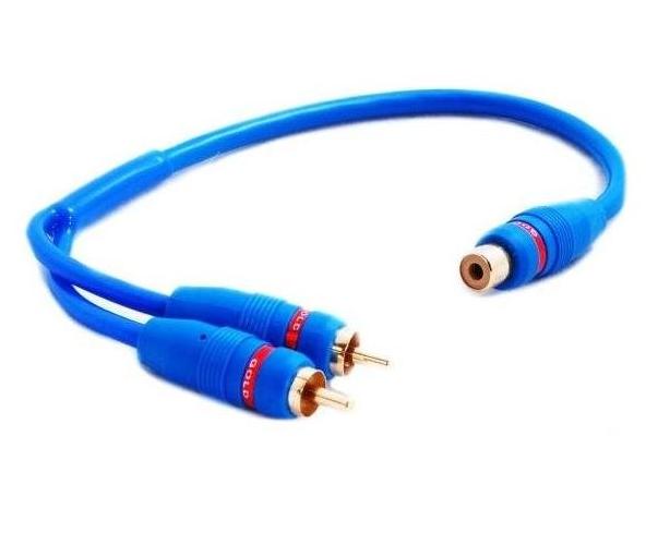

Als je splitst doe dat met een beetje kwaliteit , in de mijn auto-hifi tijd bleek al snel goedkoop duurkoop , de beteren splitters zijn de kabeltjes van 1 naar 2 en niet dit soort dingen gebruiken .
Neem zoiets

met kwaliteit lijkt me 2 extra cinch pluggen in de kast toch?
Als je het nagenoeg perfect wil doen wel , maar niet iedereen doet het zoals jij het doet .
