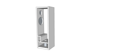

Aan de onderkant kan je straffeloos wat hoogte toevoegen op jouw manier. De bovenkant kan in principe ook, maar de afstand van de tweeter tot de bovenkant van de kast heeft invloed op de klank en reflecties. In het filter wordt daar mogelijk voor gecompenseerd. Als jij dit veranderd, krijg je andere afwijkingen en mogelijk dus een compensatie die nergens voor nodig is.
Je introduceert daarmee dus mogelijk twee fouten. Ik zou de speakers op de oorspronkelijke hoogte houden en een 'plankje schuin achter de speakers doen en zo een uitsparing van een driehoek maken.

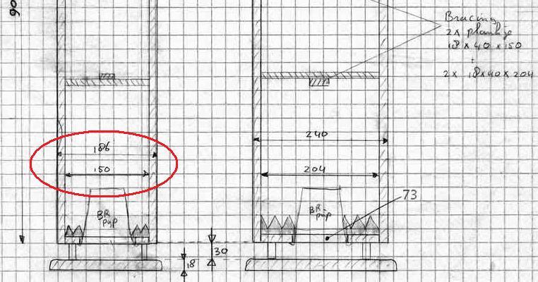

Blijft het feit dat het stuk dat tussen de twee zijkanten (wat ik zie als "frontpaneel"), 150mm breed is. Als je daarvan 148 uitfreest / uitzaagt, schiet er langs beide zijden amper 1mm over...SARK schreef:150 mm is de binnenmaat van de kast, hier komt aan beide zijden nog de plankdikte van 18 mm bij dus wordt de totale breedte 186 mm.dieter schreef:- Ik las dat de diameter van de woofer 148mm is. Het frontpaneel van de speaker zou echter maar 150mm zijn. Schiet er langs beide zijden amper 1mm over. Dit lijkt me niet echt haalbaar? Of slaat de 148mm enkel op de voorgestelde 4mm-MDF plaat en is het gat in de 18mm-MDF kleiner.
Dus onderaan kan ik 8,2 cm "winnen". Bovenaan wordt dus moeilijker. Maar wat bedoel je met een "plankje schuin achter de speakers doen en zo een uitsparing van een driehoek maken." Dat is ook mij niet geheel duidelijkJvS schreef:Aan de onderkant kan je straffeloos wat hoogte toevoegen op jouw manier. De bovenkant kan in principe ook, maar de afstand van de tweeter tot de bovenkant van de kast heeft invloed op de klank en reflecties. In het filter wordt daar mogelijk voor gecompenseerd. Als jij dit veranderd, krijg je andere afwijkingen en mogelijk dus een compensatie die nergens voor nodig is.
En als je een gebogen 'valse' zijkant rond de originele rechthoekige kast bouwt, heeft dit ook invloed op staande golven edm?

Dat betekent dat je de montage-opening zelfs nog 2 mm groter zou kunnen maken, zonder in de zijwanden te hoeven frezen. Niet dat dit aan te raden is: met 1,5 mm vrije ruimte rondom de benodigde 145 mm is een opening van 148 mm ruim voldoende om werking van het MDF en kleine afwijkingen in de opgegeven luidsprekerafmetingen op te vangen.dieter schreef:Blijft het feit dat het stuk dat tussen de twee zijkanten (wat ik zie als "frontpaneel"), 150mm breed is. Als je daarvan 148 uitfreest / uitzaagt, schiet er langs beide zijden amper 1mm over...
De baffle ligt overigens op de zijwanden, en wordt dus 150 mm + (2x 18 mm) = 186 mm breed.

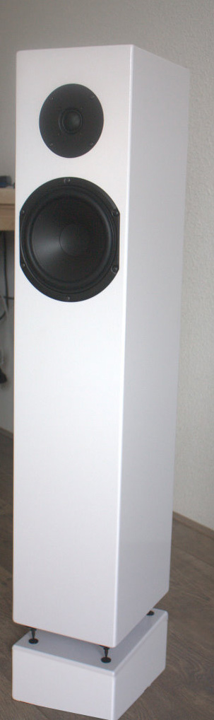

*marmeren/natuursteen plaat en je luidspreker op spikes zetten, scheelt je zo al weer 5-7 cm ofzo.
*een MDF voet eronder plaatsen met een '" afdruk" kleiner dan je eigenlijke speaker;

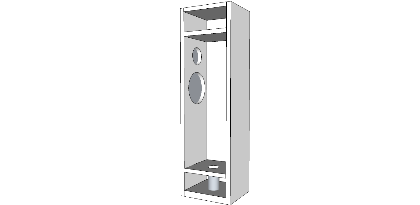

*de lengte van de kast verlengen maar niet de inhoud wijzigen door een tussenschot te plaatsen.

Een compartiment met "hifi zand" erin en outriggers eronder!dieter schreef:Bedankt, al 1 "probleem" uitgeklaard.

Nee, dit heeft geen effect op wat er binnen in de kast gebeurt.dieter schreef:En als je een gebogen 'valse' zijkant rond de originele rechthoekige kast bouwt, heeft dit ook invloed op staande golven edm?

Ideetje:
Maar dan lijkt het mij wel verstandig om de voet vast te zetten aan de box en de voet te vullen met zand (ingestraald door elfen bij maanlicht of gewoon vogelzand, dat maakt niet uit in dit geval

Ik zou graag tot een totale hoogte van ongeveer 110-115cm komen. Sokkels edm zie ik niet bepaald graag, dus ik ging de speakers gewoon op spikes van 3 cm plaatsen. Door onderaan een compartiment toe te voegen (en te vullen met zand?), "win" ik 8,2 cm. Voorlopig kom ik zo dan aan een totale hoogte van 90+8,2+3 = 101,2cm.
Er werd hier gesuggereerd om ergens een bijkomend compartiment te maken en te vullen met zand. Maakt het uit hoe dat compartiment er uit ziet of waar het geplaatst wordt? Of heeft enkel het totale volume van de kast invloed op hoe de speakers klinken? (Newbie....). In bijlage een voorbeeld ontwerp. Als enkel het volume van de kast van belang is, zou je in theorie dus ook de kast hoger maar minder diep kunnen maken?
