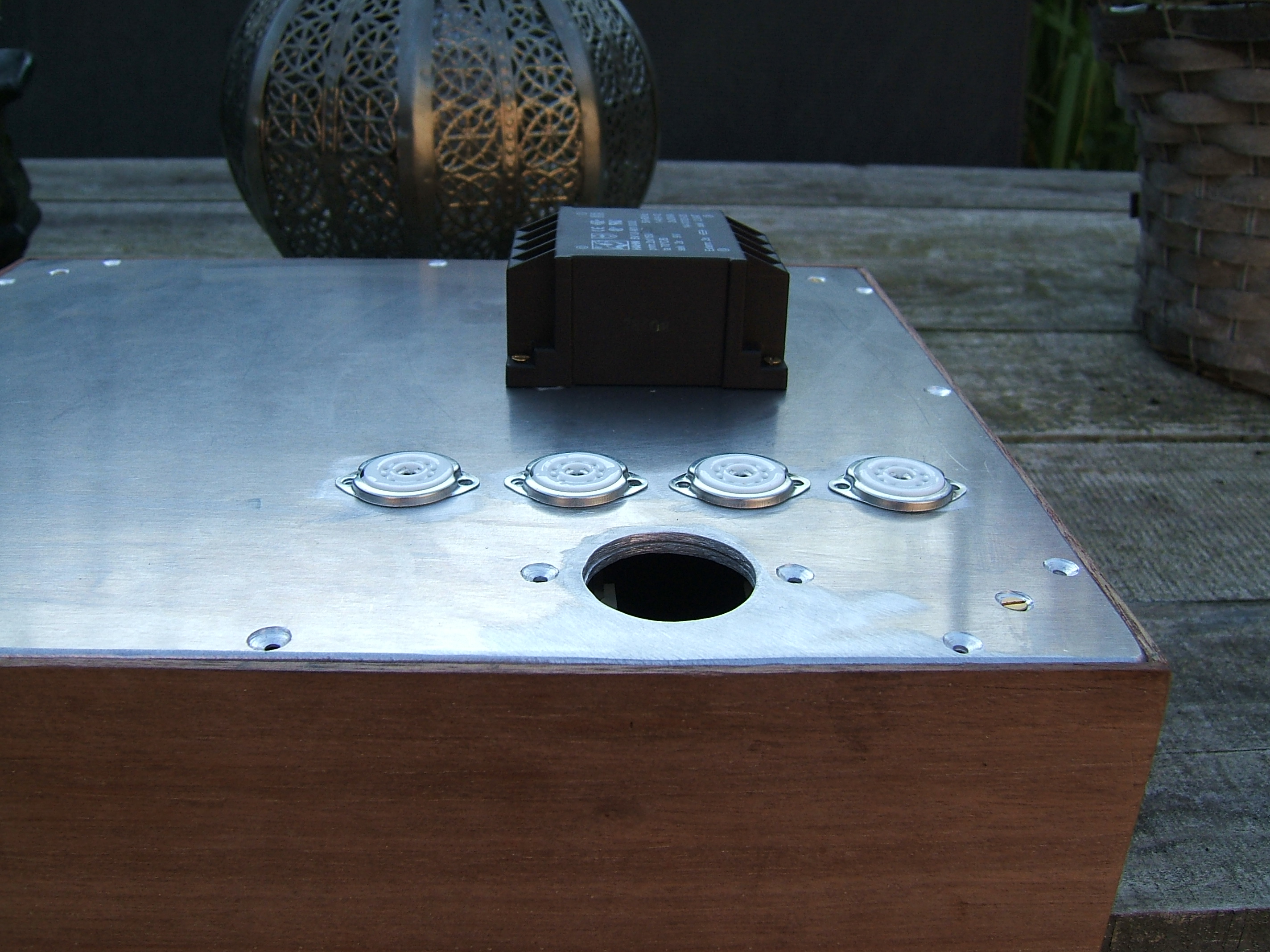

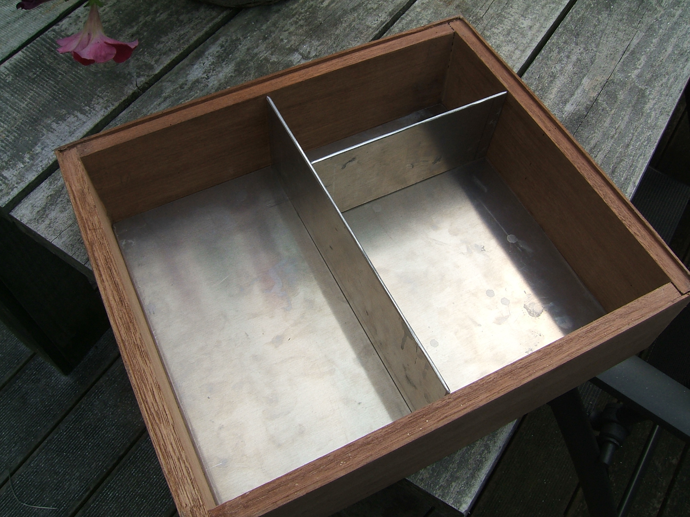

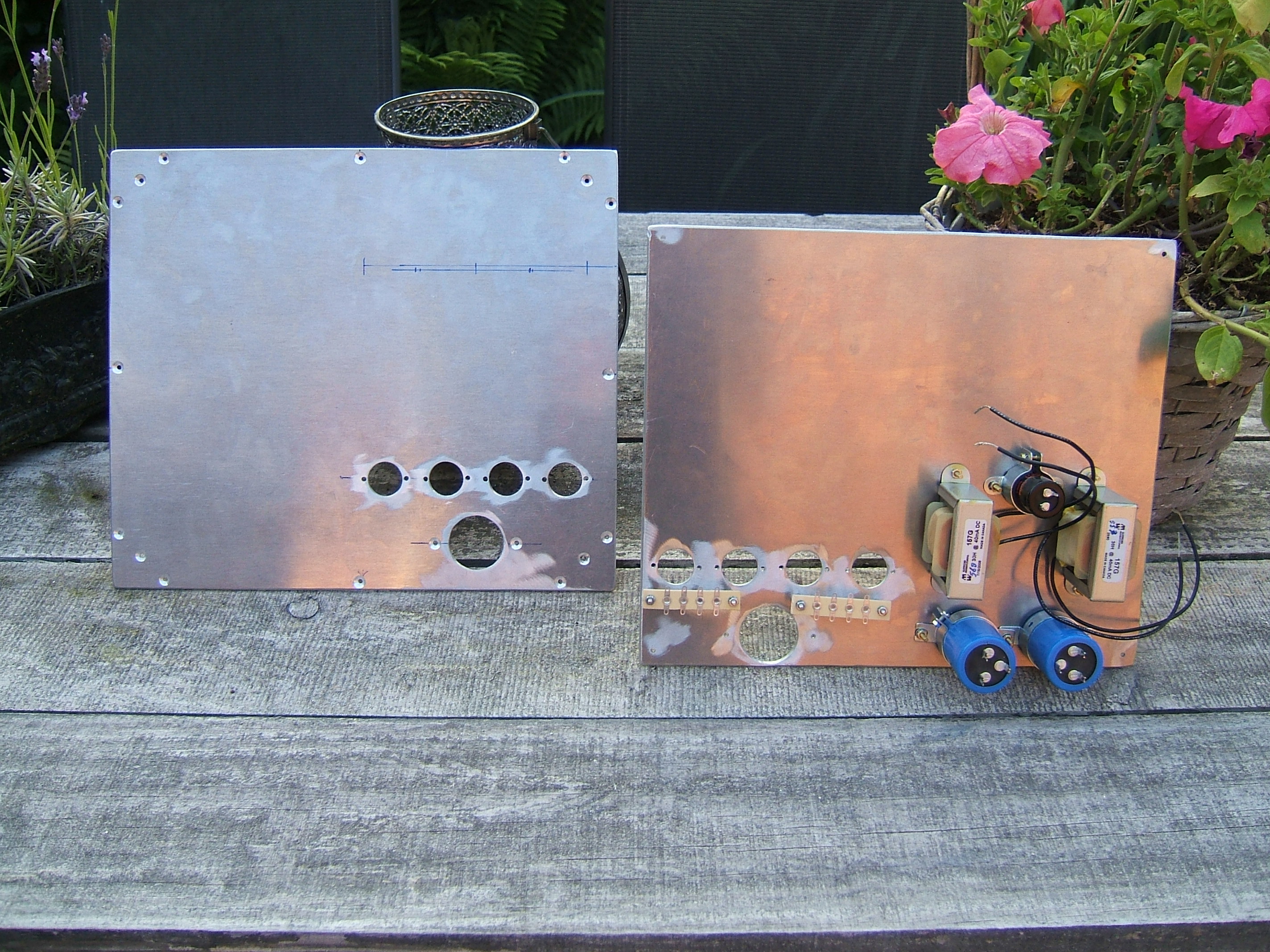

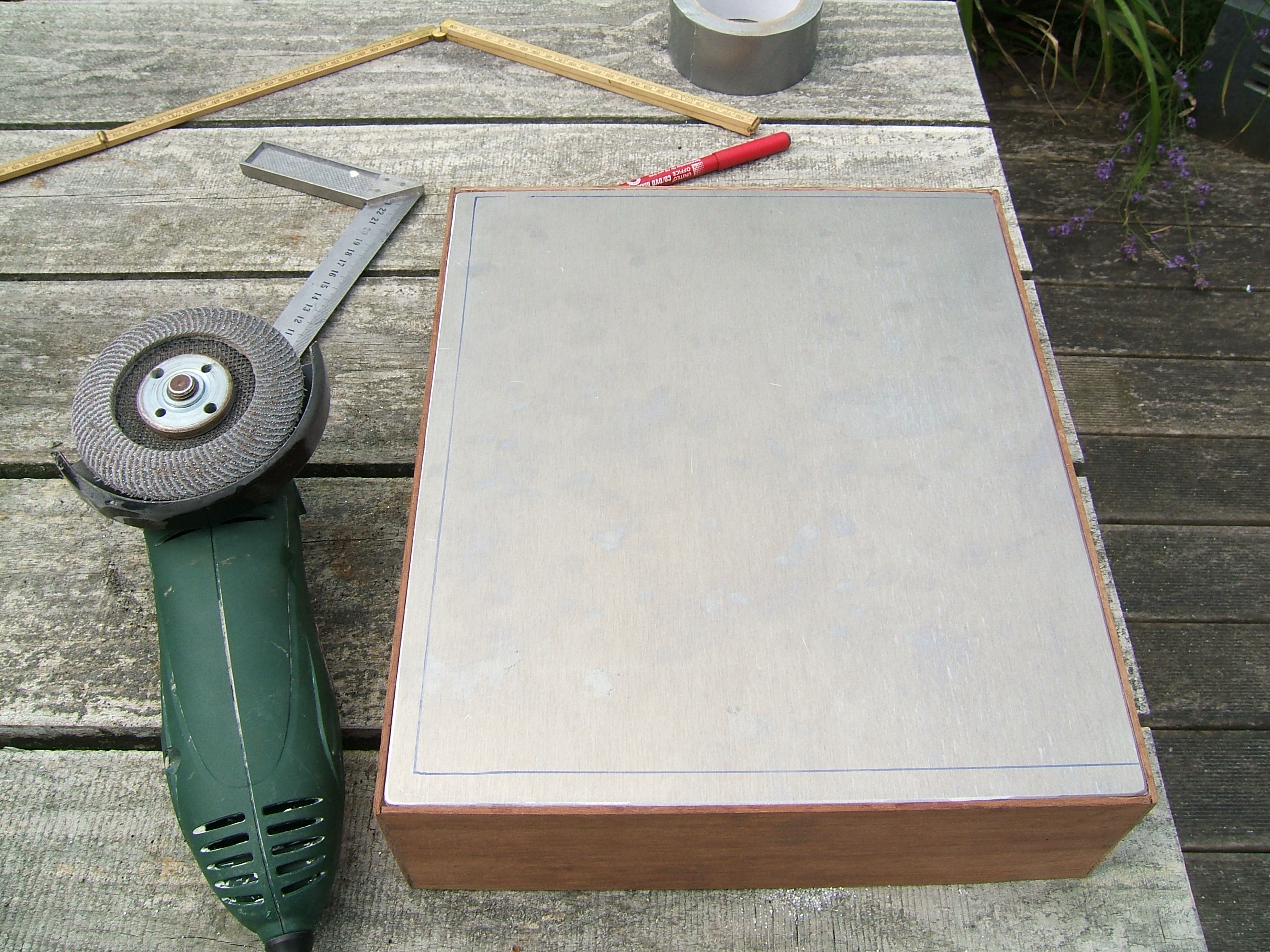

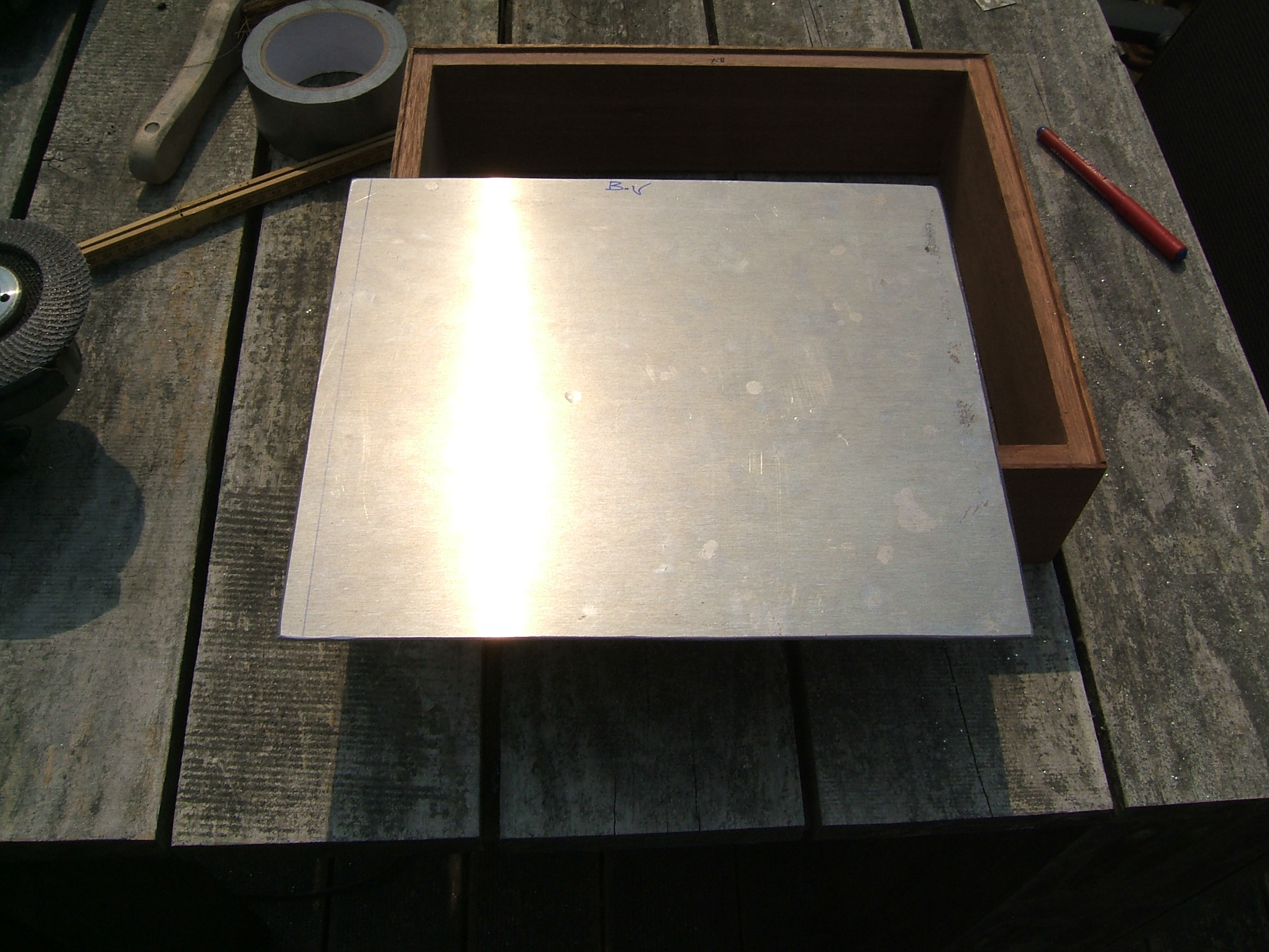

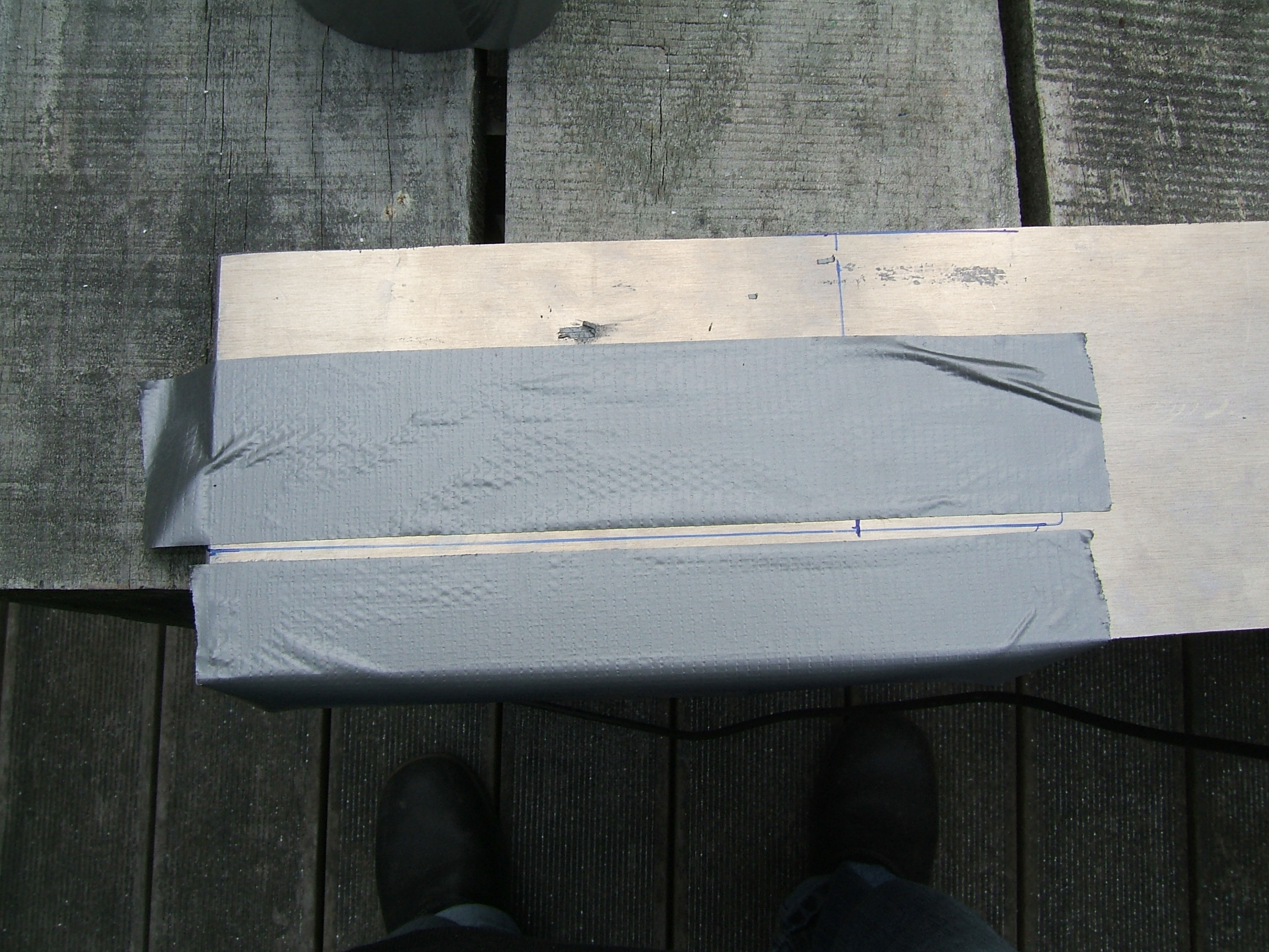

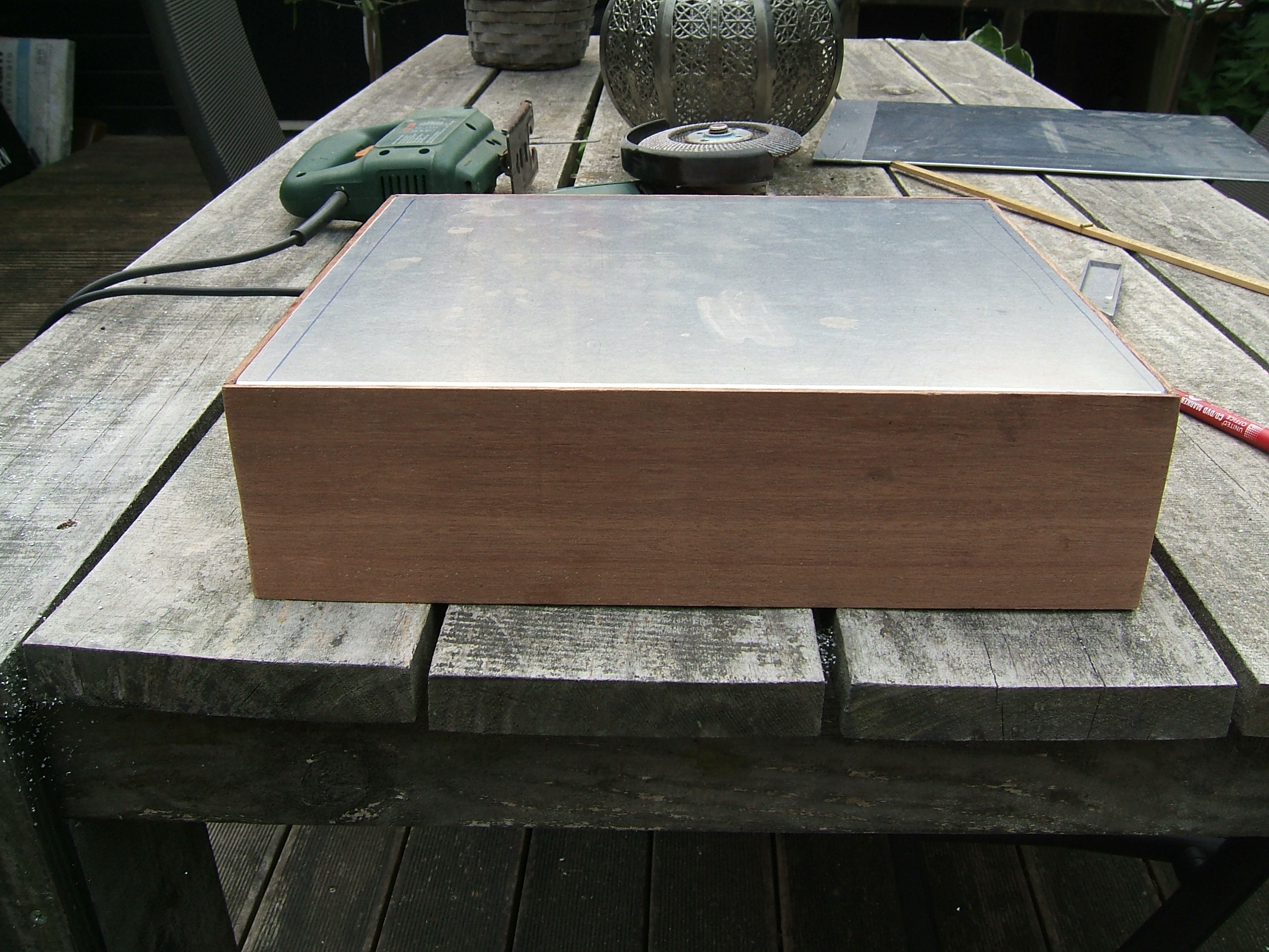

Ja en dan begint het allemaal met de bekisting en het plaatwerk.........
35x9x30cm buitenmaten
plaatwerk 3mm alu
bovenplaat/subframe [binnenplaat op bovenplaat] en een paar schotjes.
Het zweet droop me van het hoofd,maar de klus is geklaard.... O:)
Tot later................. :mrgreen:
De binnen plaat[subframe]

Begrijp ik goed dat die voeding op twee punten wordt belast en zoja wat gaat waar naartoe van die voeding.
Berichten: 6145
Re: 6N23P voorversterker
Wat er achter de eerste belasting staat [10ma],wordt gekopieerd voor de tweede,dus extra smoorspoel etc.

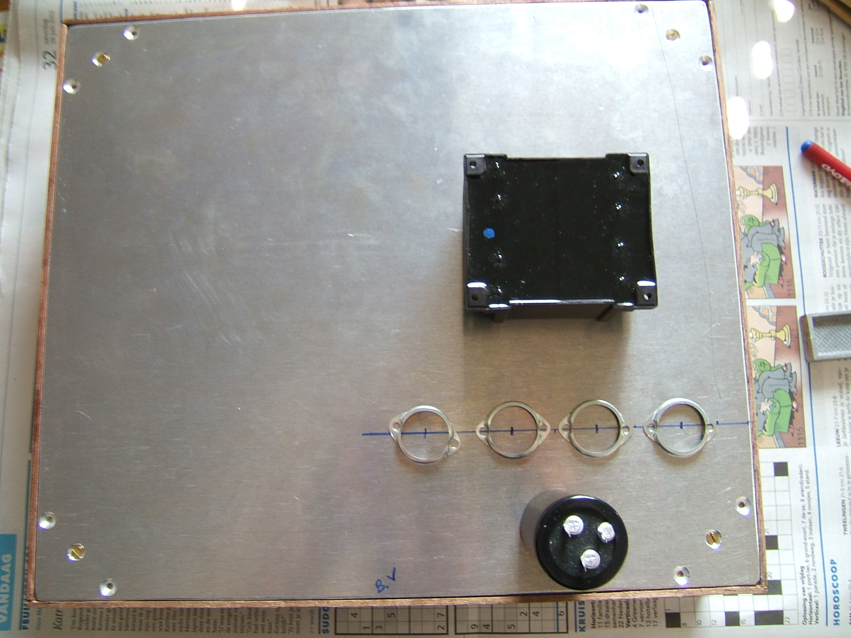

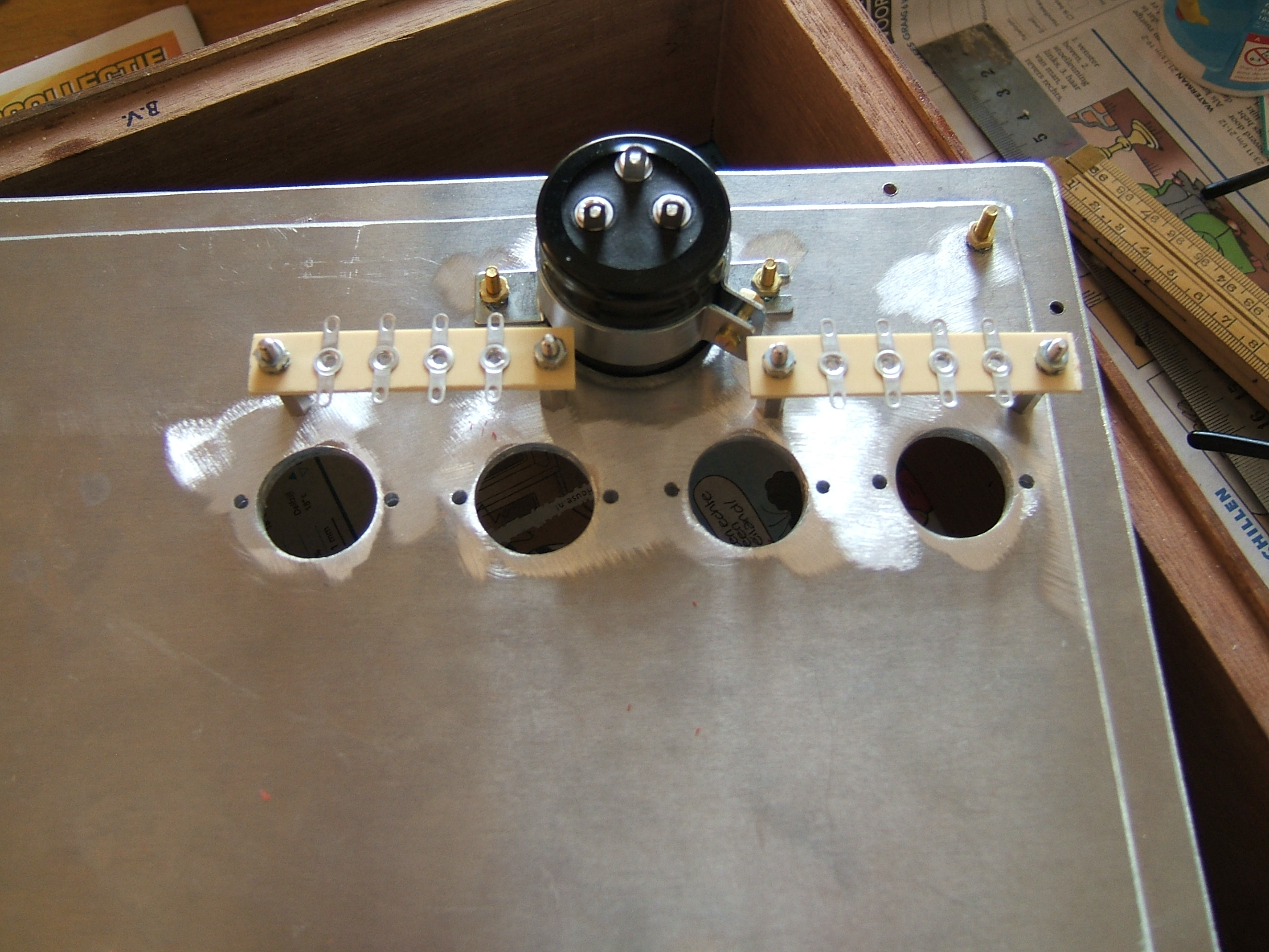

Even aan het passen en meten geweest,de foto,s maken het wel duidelijk............... :mrgreen:
De printjes zijn voor de DC-gloei.

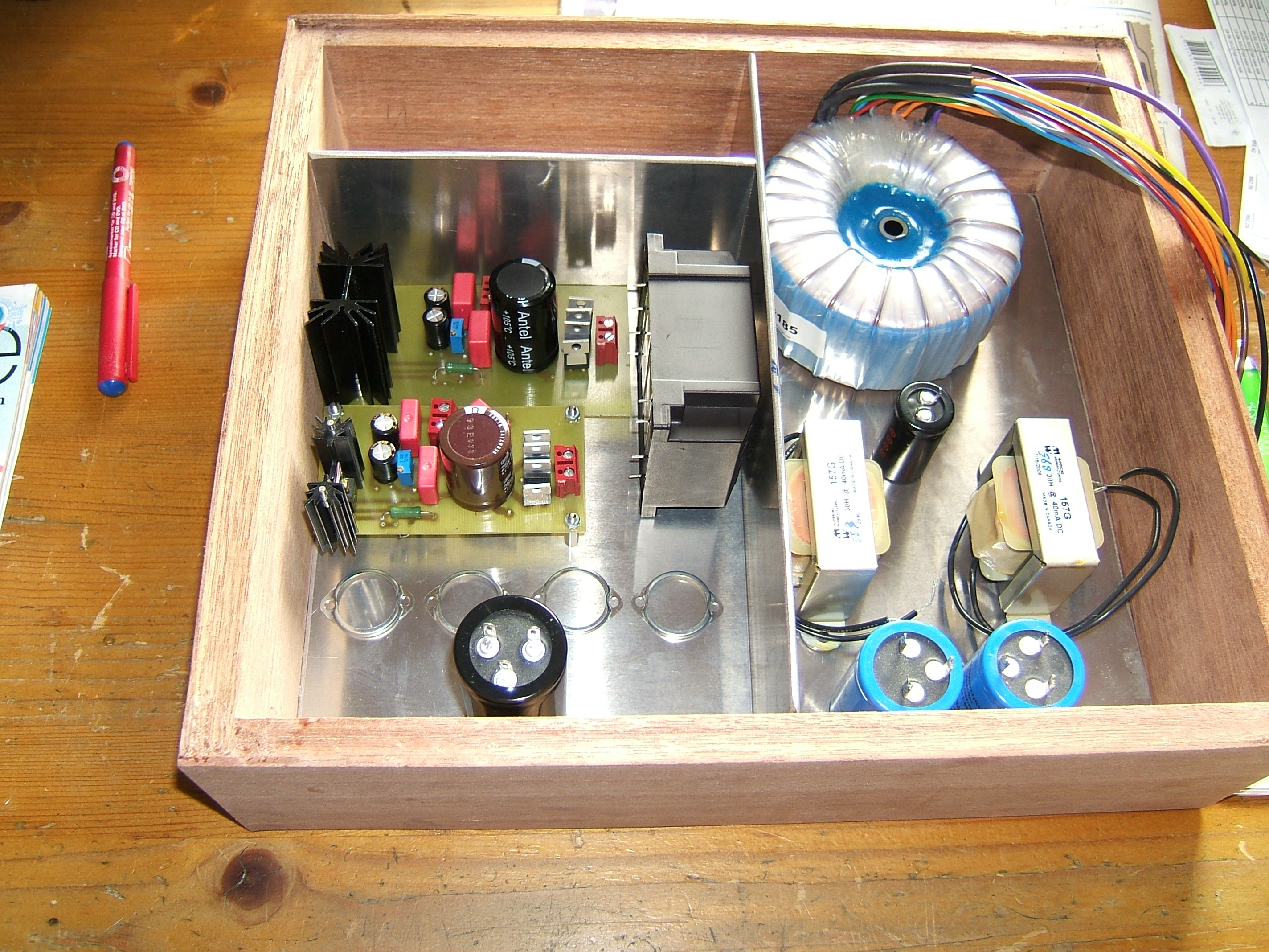

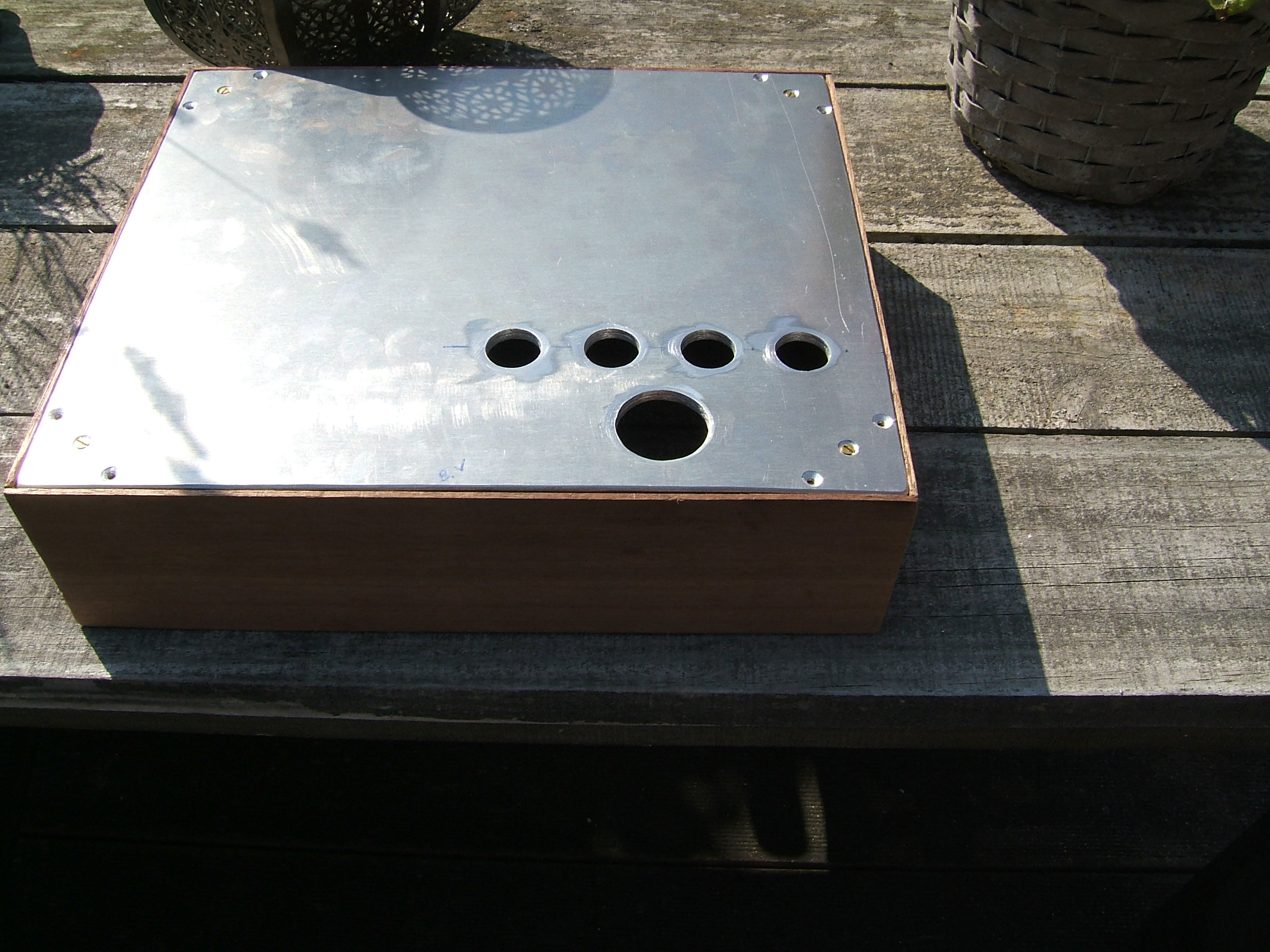

Vandaag verder gewerkt aan bovenplaat en subframe........... :mrgreen:
Jonge,jonge wat een werk voor een voorversterkertje :shock:
Moet onwillekeurig denken aan iets over verhouding inspiratie/transpiratie :o
Maar dat kan ook aan de hitte van de laatste dagen liggen :lol:
Berichten: 6145
Ja het is even ,doorbikkelen,
Ik moet zeggen,naarmate je dit vaker doet,het ook beter wil vlotten................ :mrgreen:
En dat alles voor een voorversterkertje,,, Ja,de voorversterker is de ziel van de installatie,,geen zweet,geen ziel :wink:
De kast had nog iets kleiner gekund,maar ik wilde ,,deze russen,, niet op AC gloeien,dus zijn er DC printen gemaakt,en die nemen iets meer ruimte in beslag.

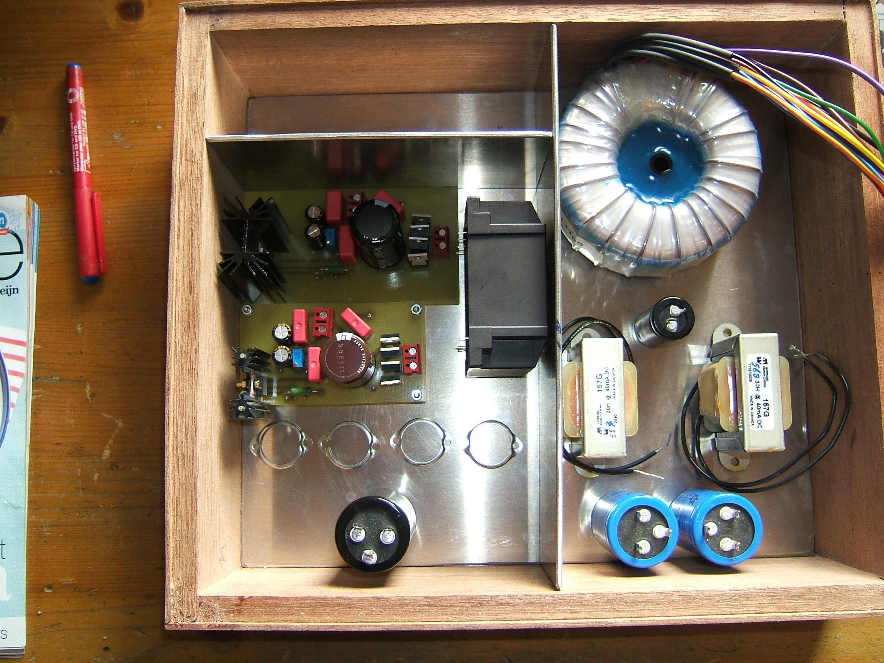

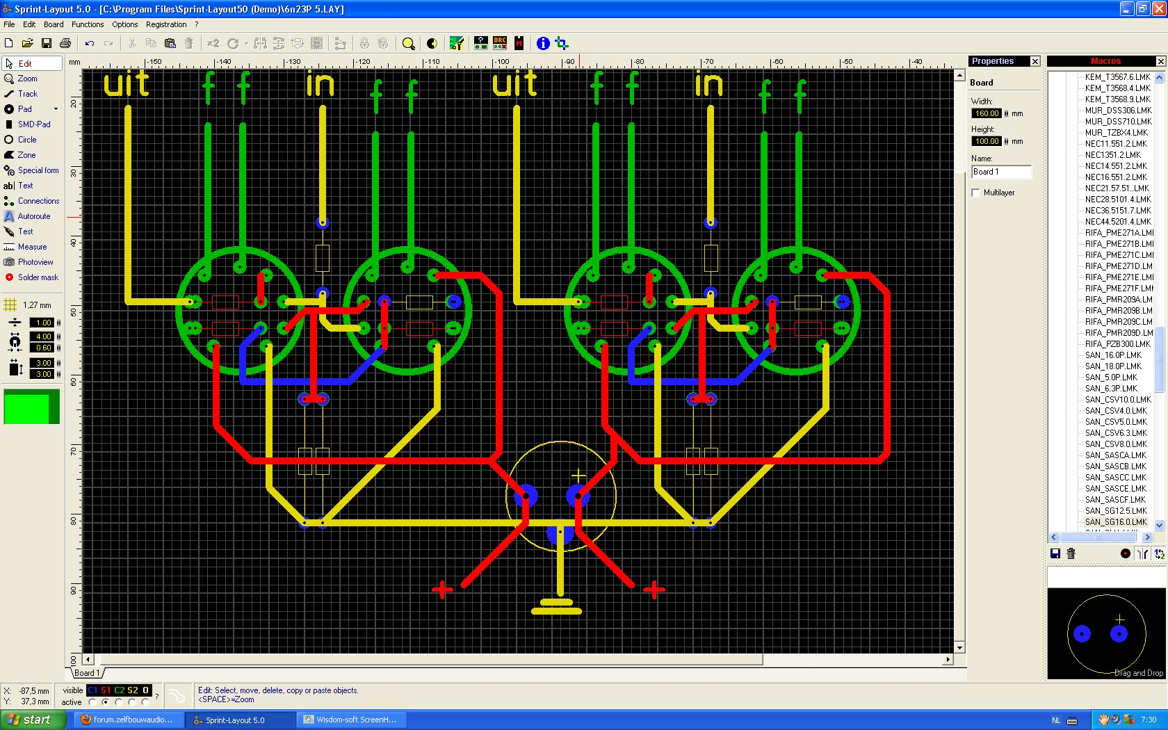

Nogmaals,de gloei van de vier buisjes gebeurd d.m.v. twee DC-printjes,,LM317 als spanningsregelaar,
1 print per twee buisjes [trekt ongeveer 700mA per print],daar zou nog wel een 100mA bij kunnen voor het relais [dacht eerst dat het meer zou zijn,vandaar dat ik de
printjes niet verder wilde belasten]

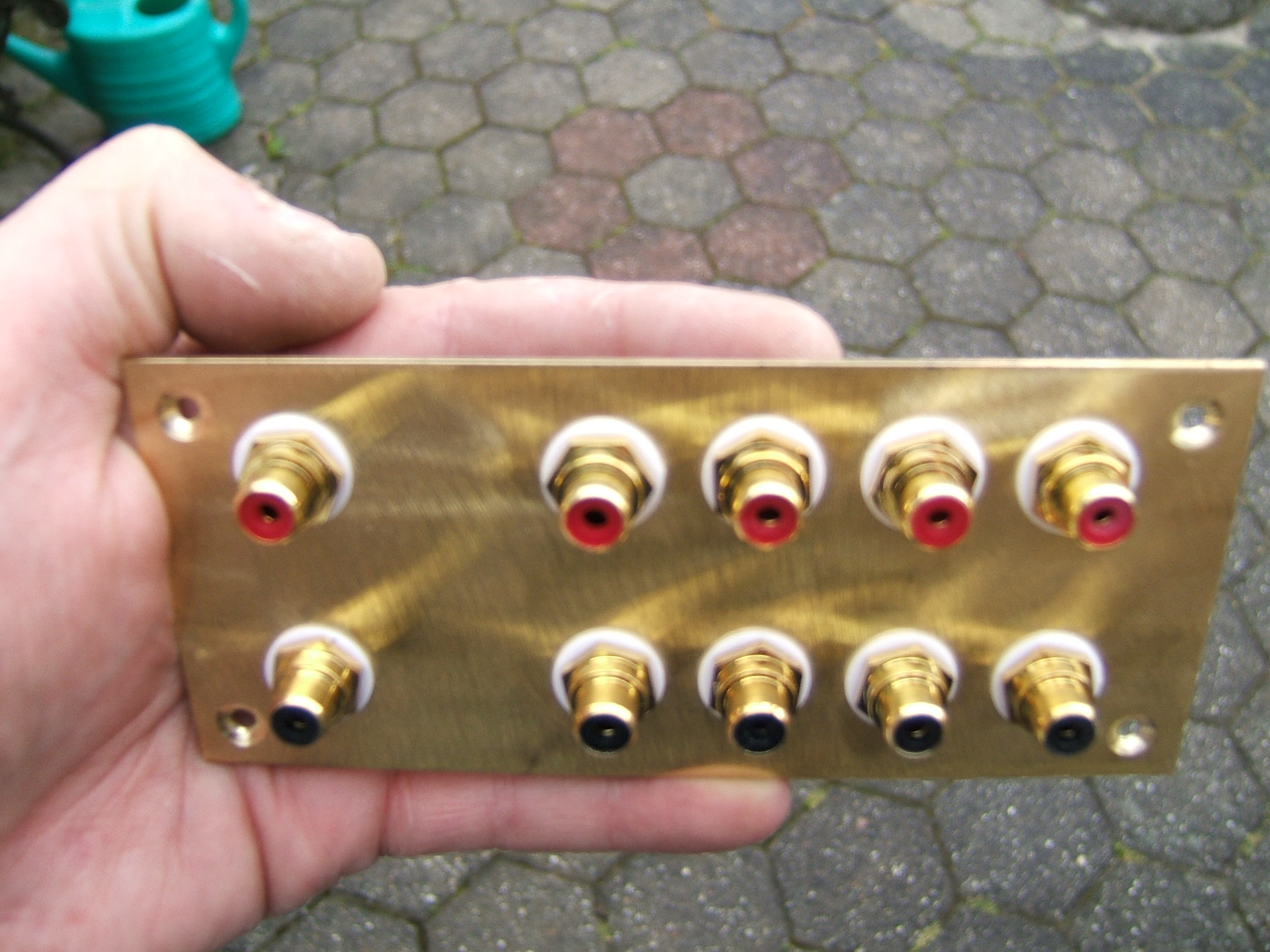

Ondertussen het ,,beslag,,vervaardigd [uit en ingangen].............. :mrgreen:

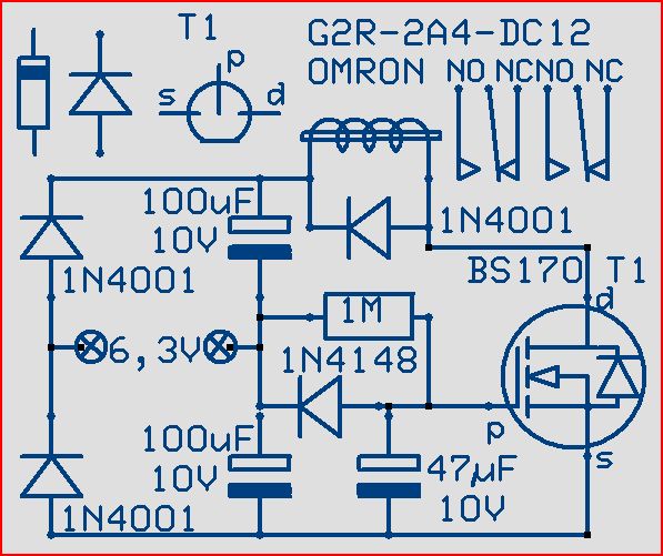

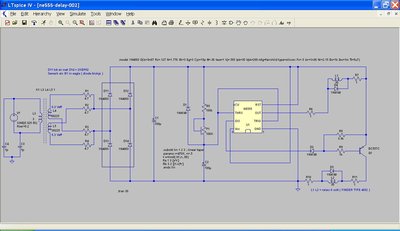

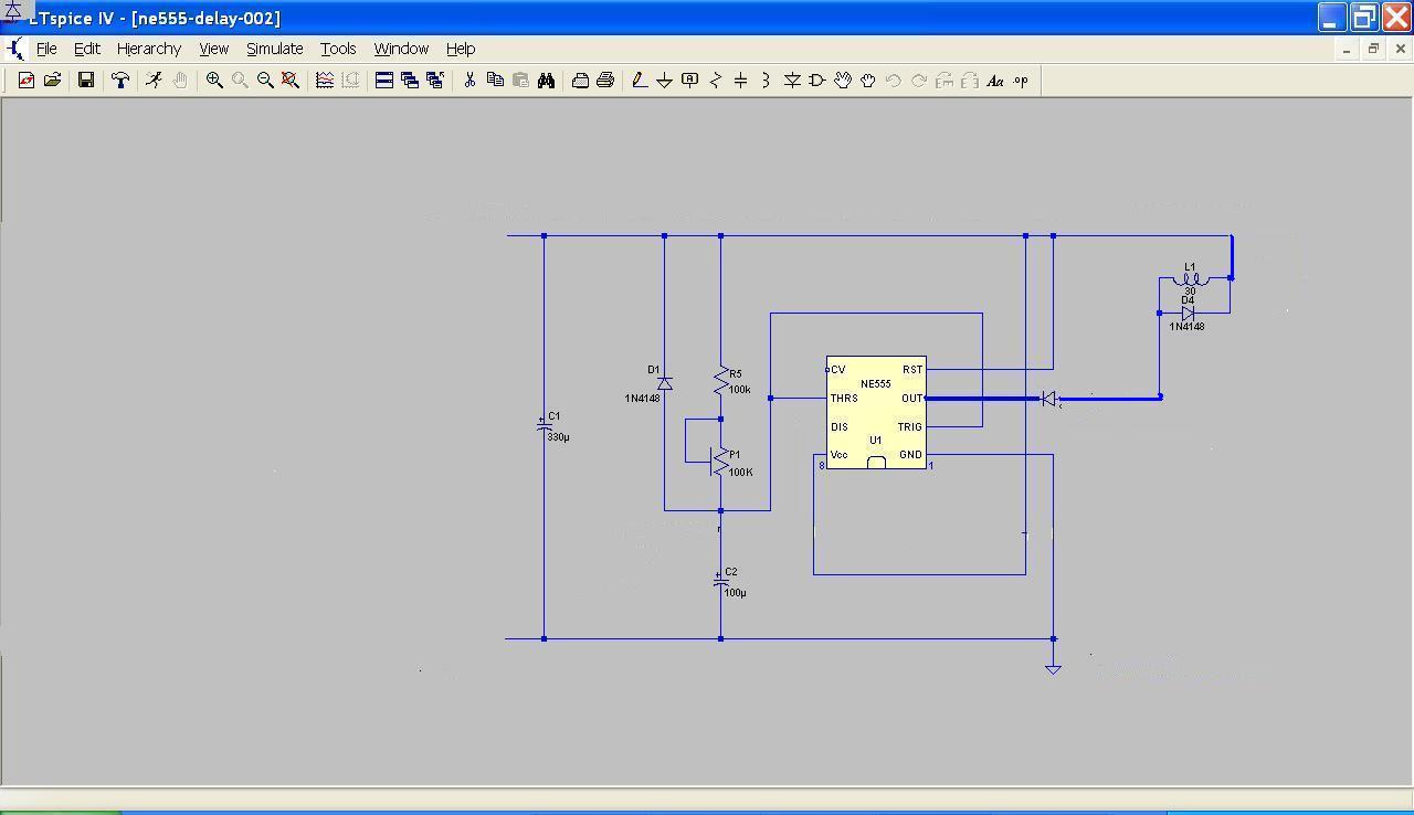

Ben een beetje aan het gummen geweest,,,klopt het zo voor 1 relais?
Dit alles op 6,3v DC... van de gloei print.
Dat is't wel zo ongeveer :D
R7 gewoon eruit,kortsliuten.En R6 vervangen door een 1N400x,pijl relais-kant,prettiger voor de 555.Relais een 6V uitvoering.
Je volhard dus in 15Vwissel naar 6,3V= :shock: ,houdt er dan wel rekening mee dat de LM317 gekoeld moet,wordt flink heet :( .
Berichten: 6145
Bedankt,Anne
Nee,de voeding voor de DC-printjes,komt van deze 2x9v 2A trafo.....,zojuist gemonteerd :wink:
Aha,dat scheelt heel wat,geen 10W maar goed 3W in de LM317 ,toch nog wat koelen.
Nu krijg je zo ook nog ong.12V= voor stabilisatie,kun je de vertraging desnoods met een 12V relais doen (minder stroom voor zowel 555 als LM317)
