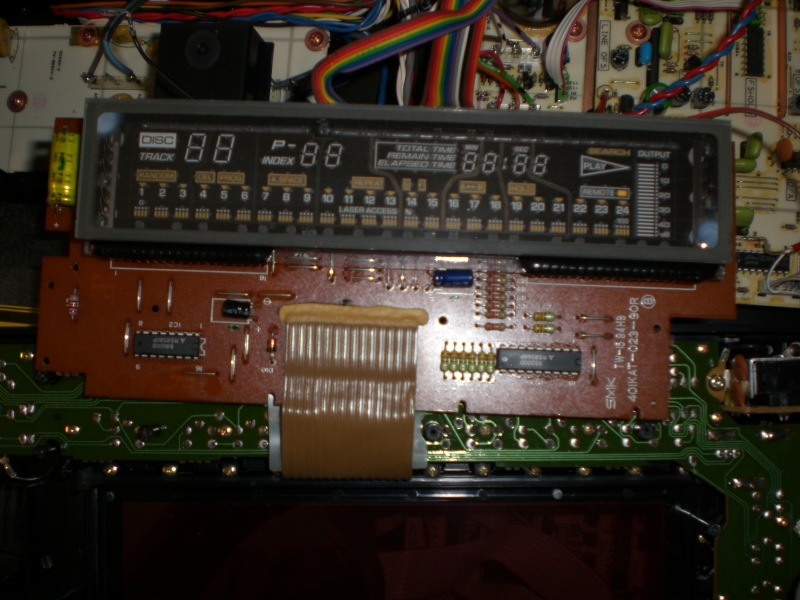

Is een vacuum tuit van de xenon display afgebroken en het loopwerk is ook niet meer echt werkzaam .

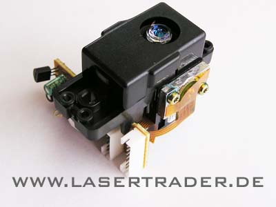

Ik heb al wat meer info gevonden .
Maar is dit nu laser of laser met loopwerk want ik vindt steeds
TRANSPORT: MLP-7 / TAOHS-DG1 op diverse sites .
soms alleen MLP-7 en de andere keer TAOHS-DG1 , dus de kan beide .
of
Lasereinheit MLP7 für Yamaha CD-Player CDX1100

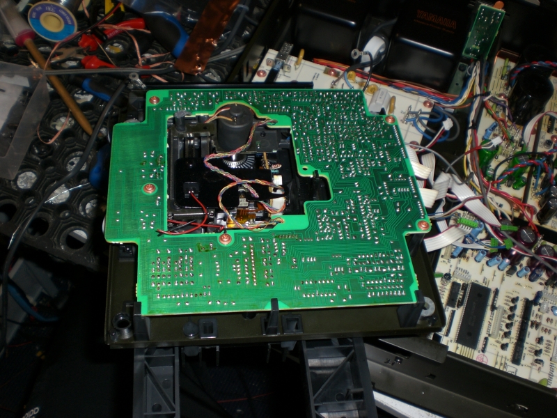

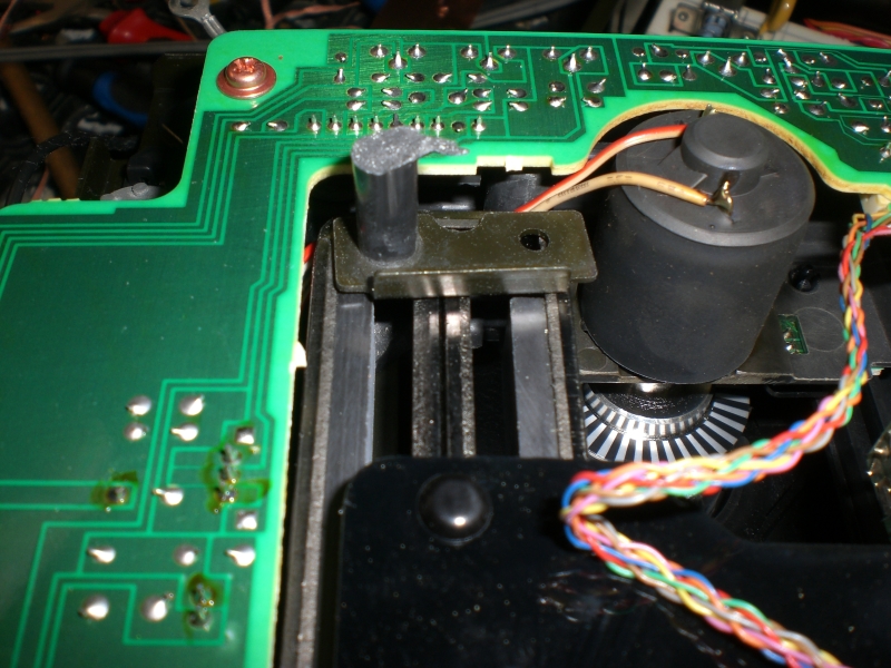

cd loopwerk funtioneerd weer naar behoren .
Gooien kunnen apparaten niet tegen .
loopwerk los gehaalt

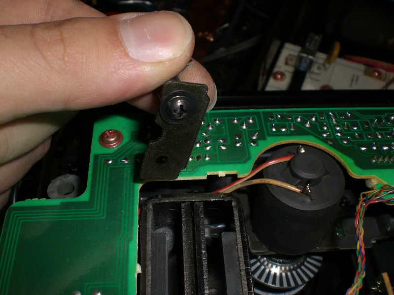

En wat zien we daar
Er zat een afgebroken stuk metaal/plastic in het magneet loopwerk vast

Onlangs op ebay een defecte cdx1100 kunnen kopen maar wel met een werkend display .
Display is overgezet en defecte speler die wat krassen had en een knopje miste is ook weer aan de praat gekregen , en dan bedoel ik met name het loopwerk is goed en ik heb dus nu een een werkende reserve staan .
