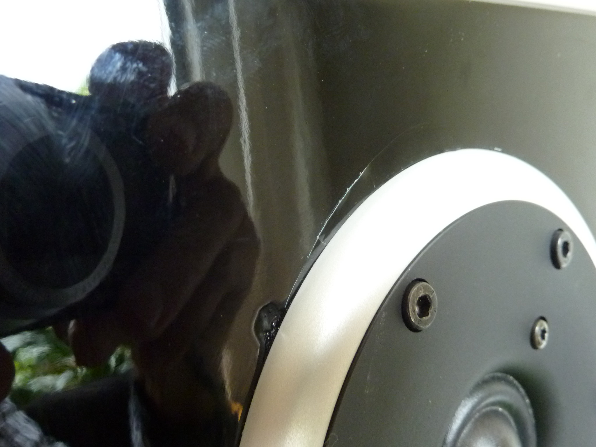

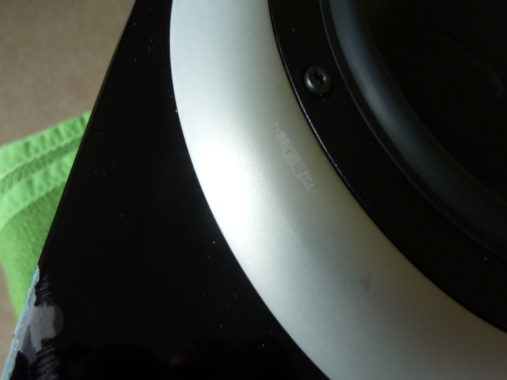

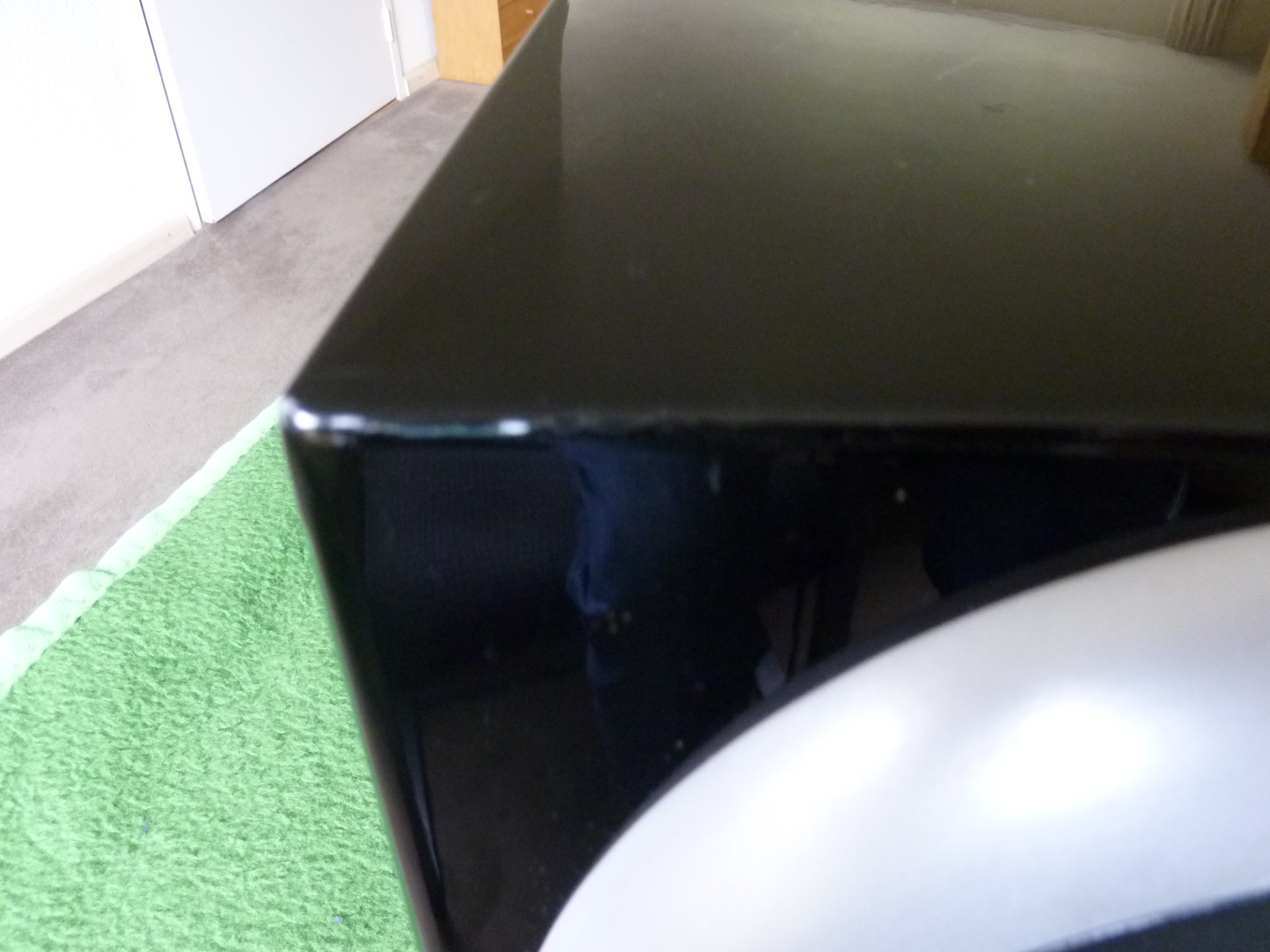

Meteen maar even foto's gemaakt en de units gedemonteerd en bekeken. Aan de units is niets vreemds te zien. Alles lijkt recht te zitten en als ik de conus van de mid beweeg, hoor ik niets vreemds.
Ik wil desondanks toch nog wel een keertje meten.
Hierbij de foto's.

De hoek waar de kast als eerste op terecht kwam
Beschadiging van de aluminium rand
De hoek schuin tegenover die van de eerste klap
Beschadiging rond de tweeter
Scheur op de hoek naast die van de eerste klap

als ik de plaatjes zo denk ik dat de schade aan de kast erg mee valt.
een duidelijk voordeel van hufter proof bouwen. :mrgreen:
de tweeters zijn beide kapot toch. :wink:
als je beide kasten ook op meet,weet je ook gelijk of de kast geen schade heeft opgelopen.

Als bij een tegenoverliggende hoek de lak eraf gesprongen is ga ik er vanuit dat de hele constructie naar de maan is...
Het lijkt mij eerder dat ie doorgetuimeld is op de andere hoek. Zolang je geen scheuren ziet die over de lengte van een hoekverbinding lopen, zou ik me niet al te veel zorgen maken over de kastconstructie. Om de gedeukte hoeken goed te repareren moet het kapotte mdf geïmpregneerd worden met dunne epoxyhars om weer voldoende stevigheid te krijgen. Nu is het net karton, dus alleen plamuren is uiteraard niet voldoende.
Is die aluminium ring nog te verwijderen of is hij vastgelijmd?
Wel ontzettend balen zoiets. Net klaar, en dan...
Toch denk ik dat het prima te fixen is, zoals ik het op de foto's zie.

De ringen (ze kunnen er eenvoudig afgehaald worden) kan ik nog wel opschuren en opnieuw laten anodiseren. Ik weet nog wat dat gekost heeft en kan eventueel wel een offerte vragen.
Voordat je ze opnieuw schuurt, kun je ze beter eerst laten de-anodiseren. Een beetje anodiseerbedrijf kan dat. Moet je wel meenemen in de offerte. Je kunt het ook in zijn geheel aan een anodiseerbedrijf overlaten om het weer in orde te krijgen, is nog makkelijker.
