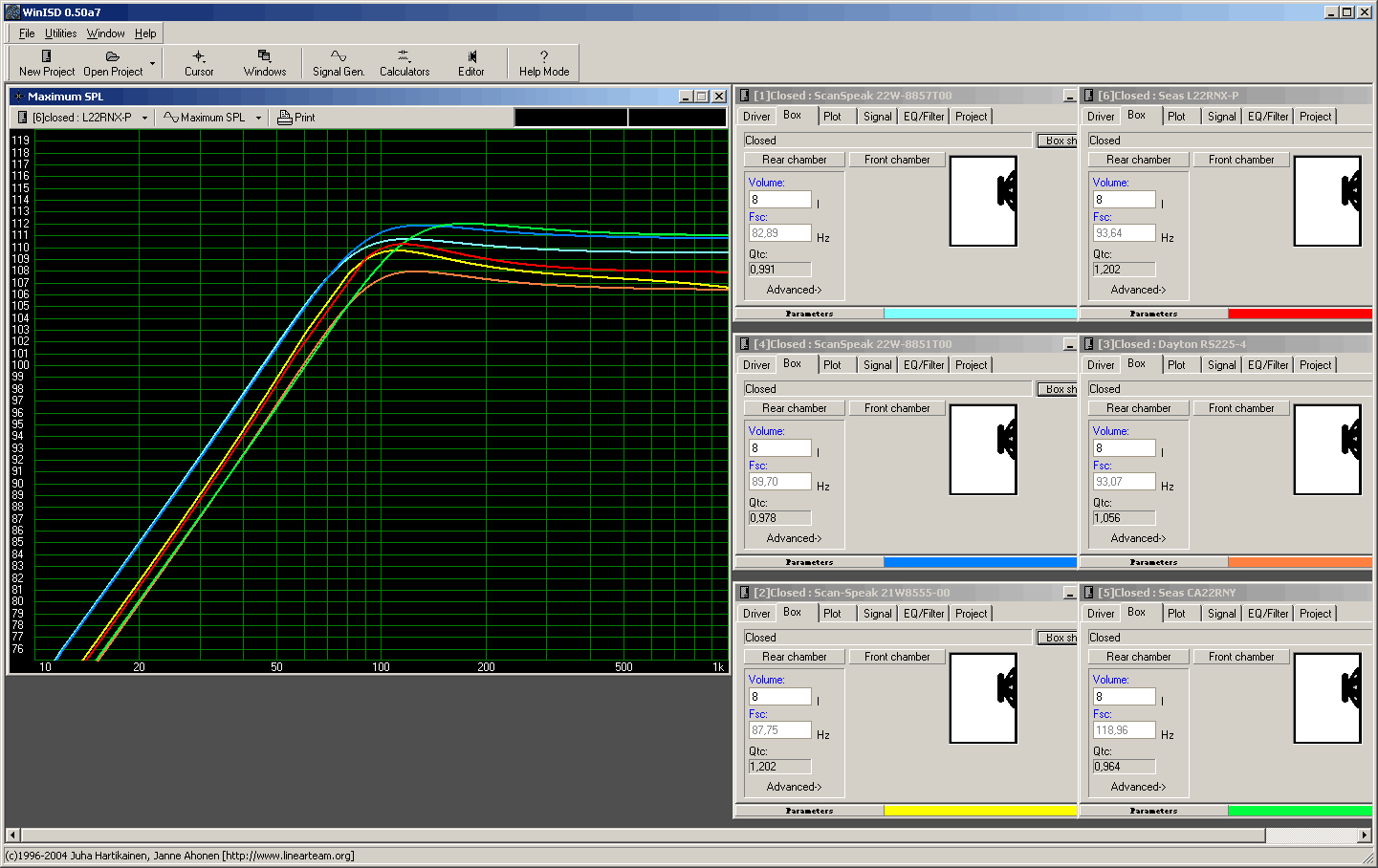

Ik heb er een aantal bekeken en in WinISD vergeleken wat de max haalbare SPL dan gaat worden:
Het duidelijk dat de best scorende ook gelijk de duurste zijn (ca. €300). Dat zijn dan de ScanSpeak Revelators. De goedkope Seas en Dayton blijven zo'n 6 dB achter. Dit heeft duidelijk te maken met de lineaire X_max EN overduidelijk met de maximale belastbaarheid.
Als ik ze allemaal equalise met een LT transform naar een Fb van 35Hz met een Qb van 0,58 (Bessel) dan ziet de correctie er als volgt uit:
Het is duidelijk dat de SS 22W/8857T00 met alu conus de minste correctie behoeft. De 22W/8851T00 met papier conus doet het vergelijkbaar goed en heeft iets meer rendement.
Nog iemand suggesties voor een driver die wat betaalbaarder is en hetzelfde haalt? Of geldt hier toch: Alle waar naar zijn geld?

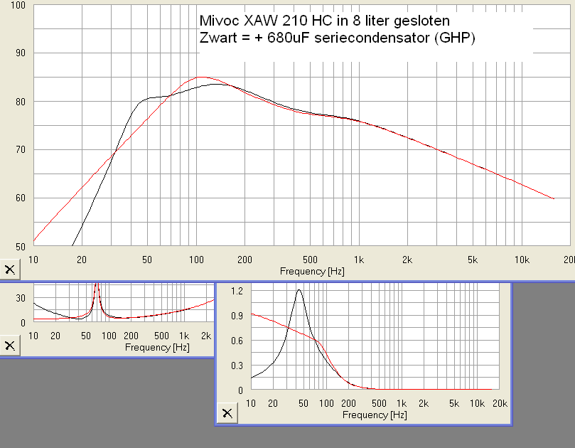

Heb hier zowel de TIW200XS als de Mivoc 210 XAW 210 HC in 12 liter gesloten (GHP) geprobeerd, de Mivox heeft mijn voorkeur. Zit in de het ontwerp Micro sub van hobby hifi, -3dB op 33 Hz.
Qts van 0,27 en fs van 32 Hz met 31 liter VAS, en met 65,- euro en zeer degelijke bouw gewoon een koopje.

Hier de XAW 210 HC in 8 liter

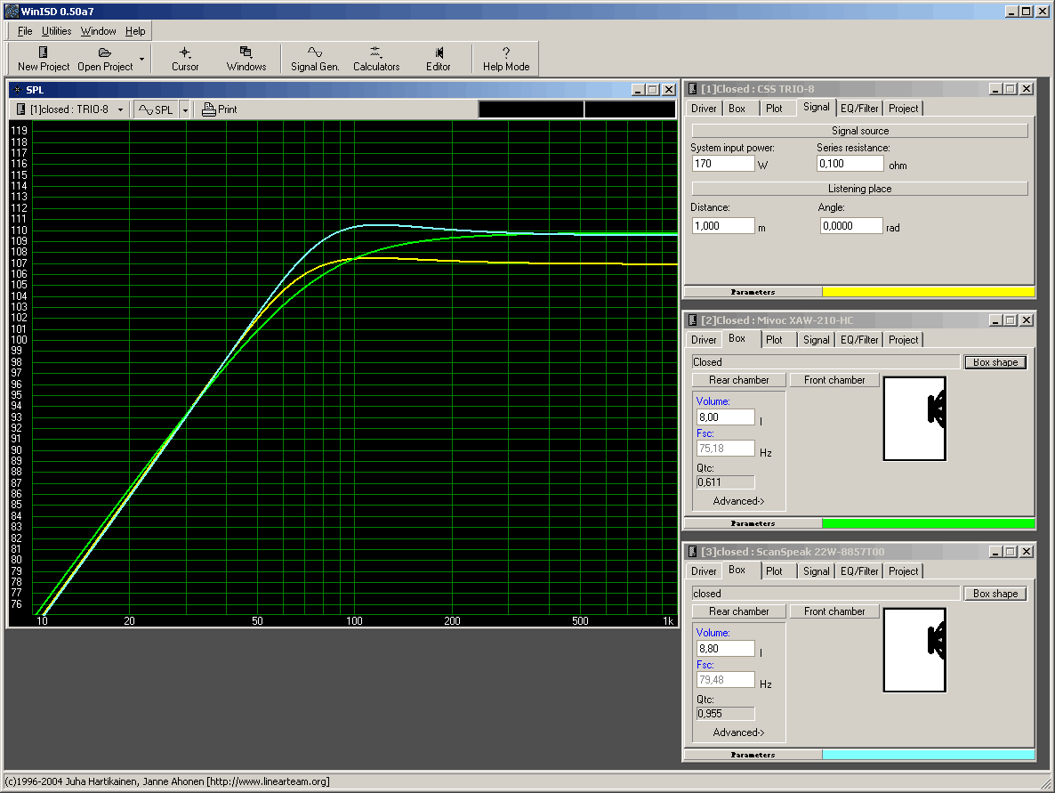

Hier nog even het vergelijk met de ScanSpeak van 300 euries al referentie:
Alle 3 met een input power van 170W. De Mivoc trekt dat eigenlijk net niet met zijn X_max. W.d.b. zit de CSS ruimer in zijn jasje maar die is dan ook 2x zo duur. Denk dat op normaal luisterniveau de verschillen marginaal zijn.
