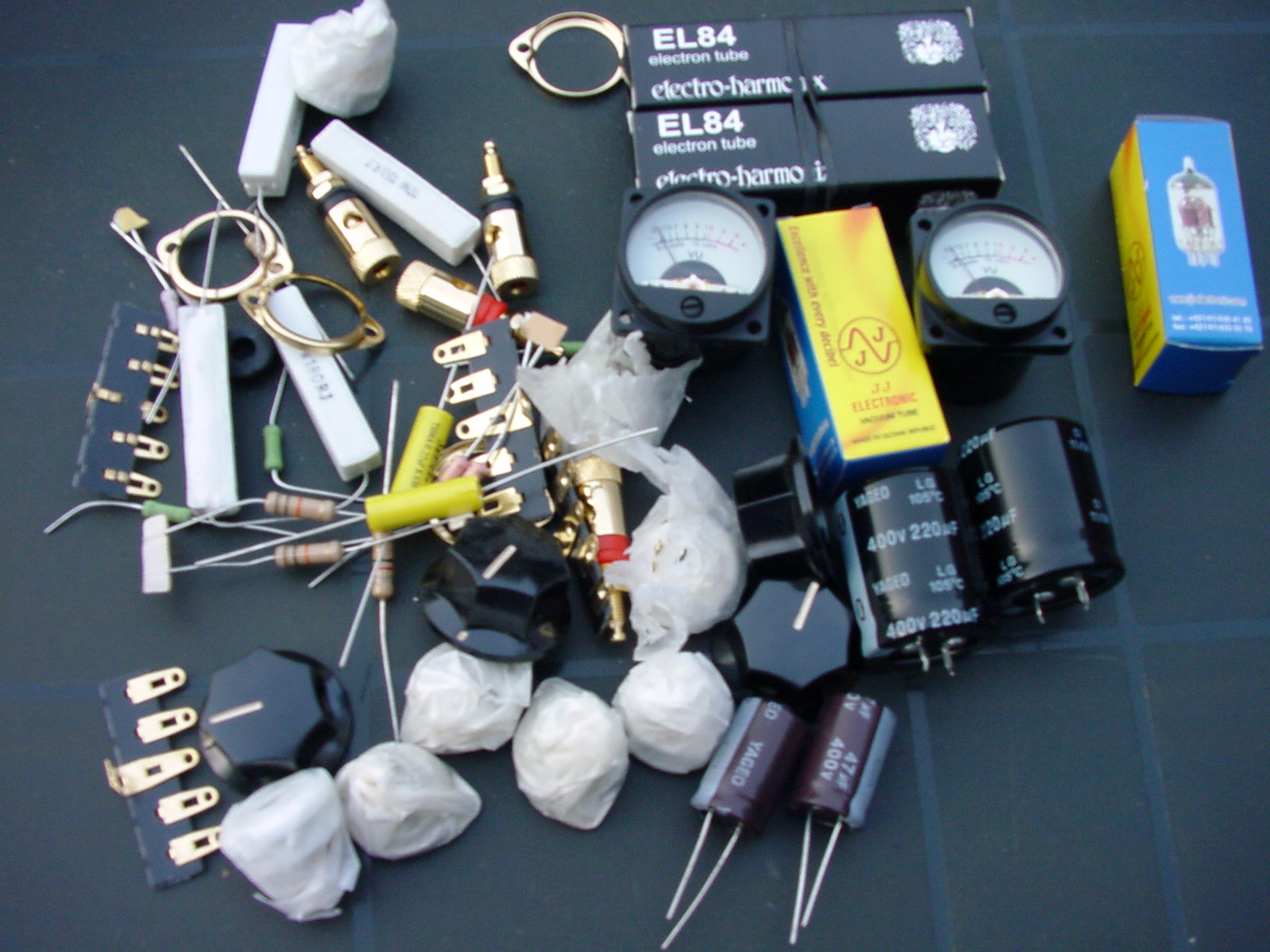

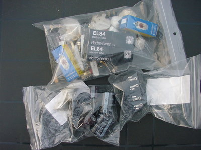

Na het voorstellen heb ik middels een deel van de onderdelen binnen gekregen, wacht nog op de UGT"s
En van iemmand een schema gekregen

Vertel eens iets meer over hoe je het gaat opbouwen?
Ik zie op de foto vier buizen, maar je hebt er maar drie nodig. Of heb je er een gelijkrichterbuis bij zitten?
Ik ben benieuwd naar de voeding. Er is hier een leuk draadje over een EL84 SE versterker, volgens mij een "sticky" topic in de rubriek versterkers.
Je bent goed begonnen met veel foto's, hou dat vol ! :kwijl:

Bedankt allen voor de snelle reactie's, ja perongeluk een buisje te veel besteld....
maar dat geeft niet mocht dit leuk gaan werken heb ik hier nog een collega die ook interesse heeft. De VU meters... ik weet niet wat voor kastje en of hoe de opstelling word en of ik ze ga toepassen, ik vind ze grappig en voor een leuk prijsje, zo heb ik hier en daar al op het forum echt hele mooie zelfbouw spullen gezien man,man wat een mooi spul dus ik hoopt dat het bowsel van mij er wel tussen mag staan,ha,ha.
De voedingstrafo hier ben ik even stil in, heb een en ander liggen dus weet ik nog niet welke ik hiervoor gaat gebruiken.
Ja ik ga diode's en elco's gebruiken i.p.v zo'n mooi gelijkrichtbuisje ( had vroeger de AZ1 )
Maar zal het mis kunnen gaan met die elco's ?? wat zou er kunnen gebeuren ? ( sorry even de onkunde )
Zit ook nog op de UGT's te wachten.
Tips zijn welkom en natuurlijk iedereen weer bedankt voor de reactie's.

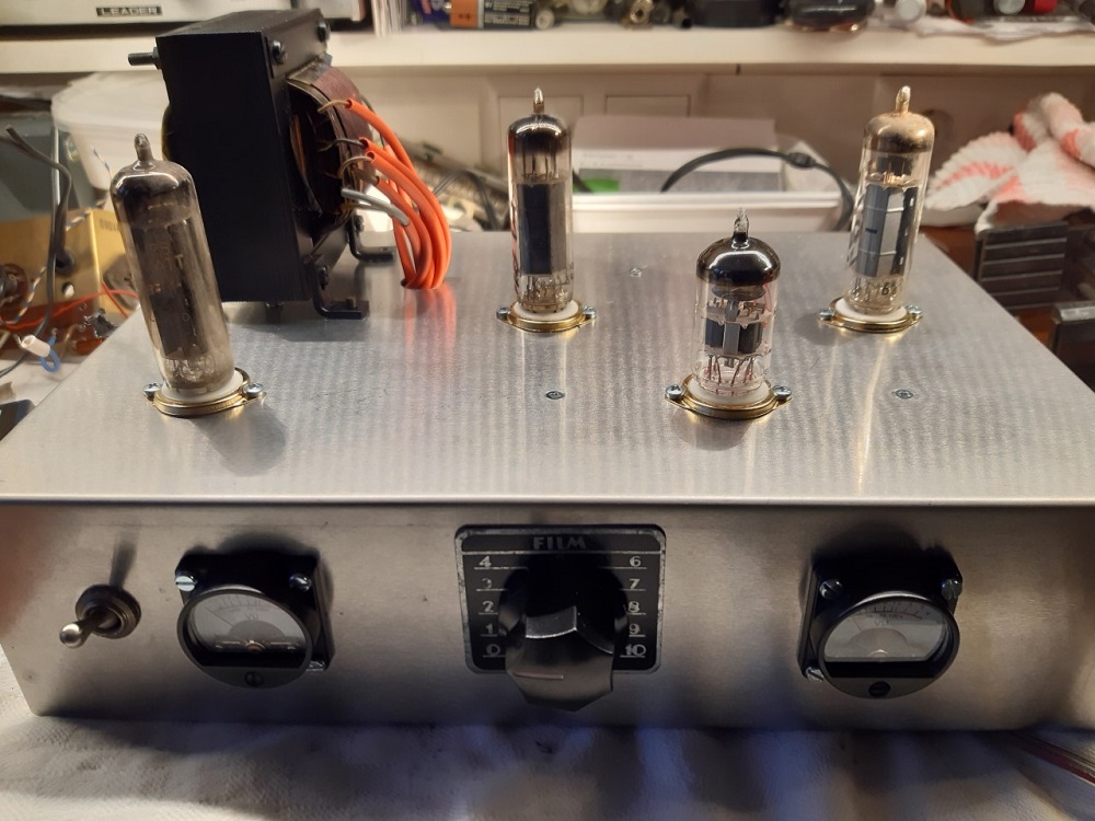

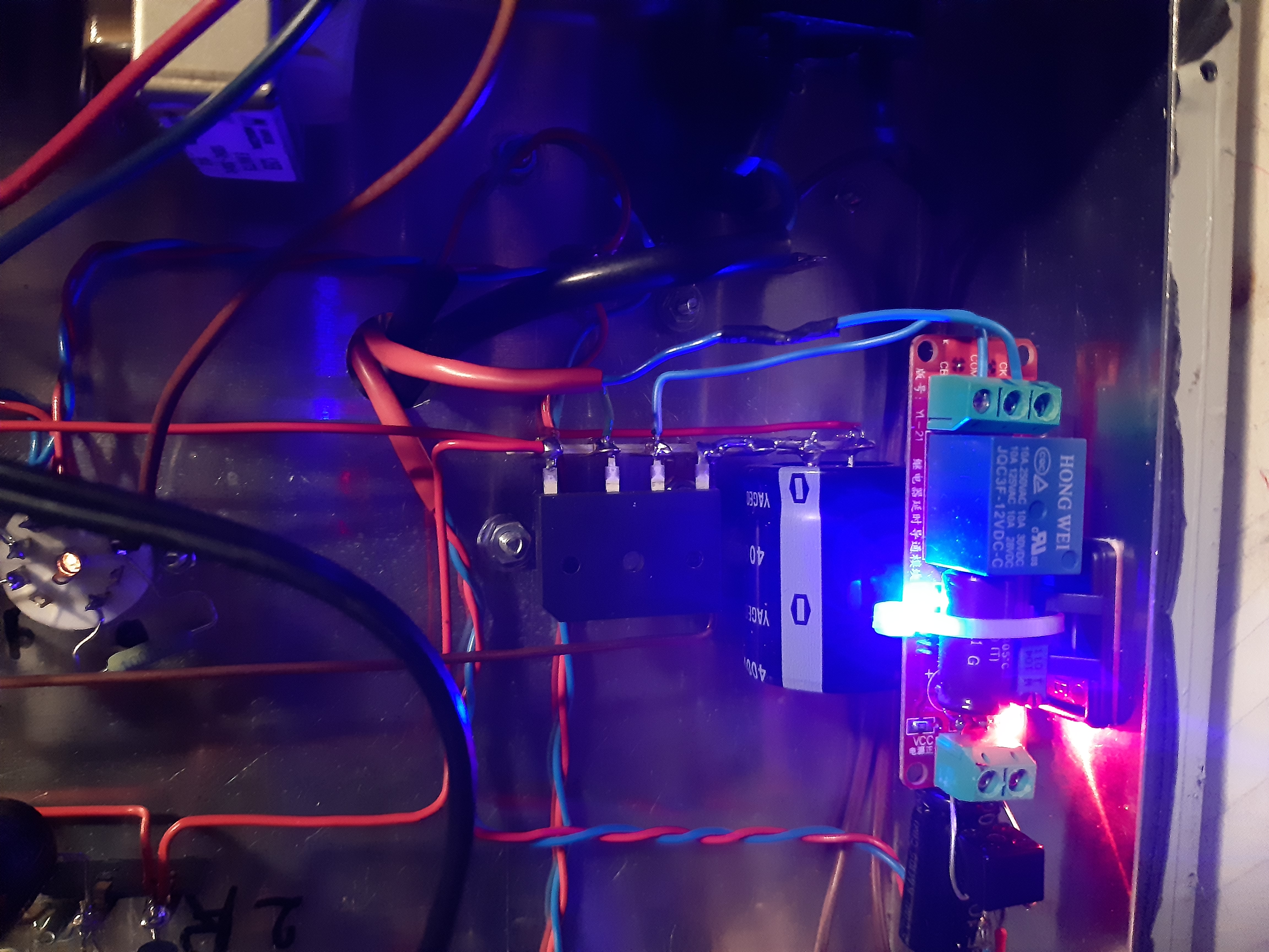

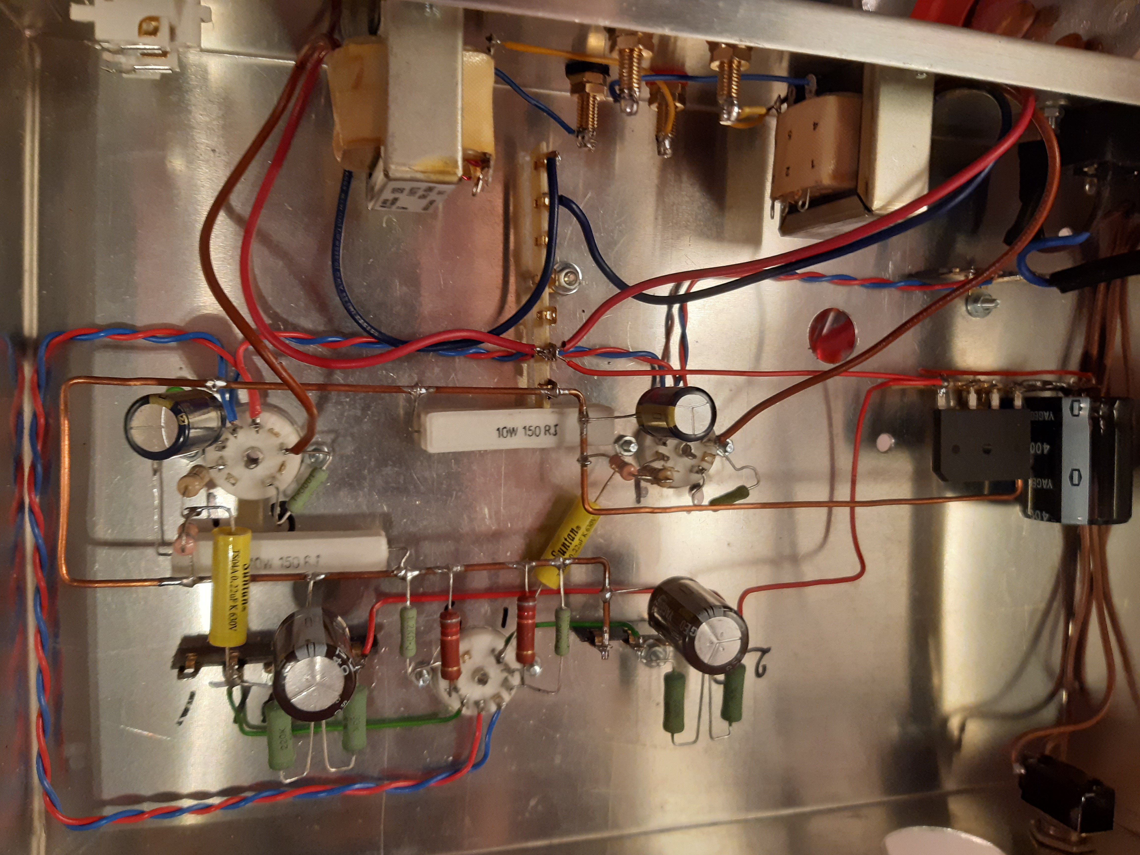

Hallo mede bouwers, sorry sorry het is jaren geleden toen ik iets had geplaats over zelfbouw versterkertje EL84, maar goed ik laat even wat foto's zien van de slakke vooruitgang, let niet op de trafo 220 afgeplakt even met tape dit komt zeker goed...
Eindelijk een dag voor mij verjaardag gisterenavond was het al 22:00 en dacht wil onderhand muziek of... uit het versterkertje horen.
Na 2 keer controle betreft de aansluitingen de stekker erin en.....heel zacht geluid hmmm tja potmeter aansluiting omdraaien..
Geluid is er alleen ik ben er ( te ) lang uit geweest meten is weten maar hoe enz.
Beide EL 84 gaan na 15 min licht blozen en ik gaf een knip oog ha,ah .
Vermoedelijk was weerstanden aanpassen maar lijkt wel of mij geringe kennis is vergaan zoals roosterstoom / maxim,ale roosterspanning enz.enz.

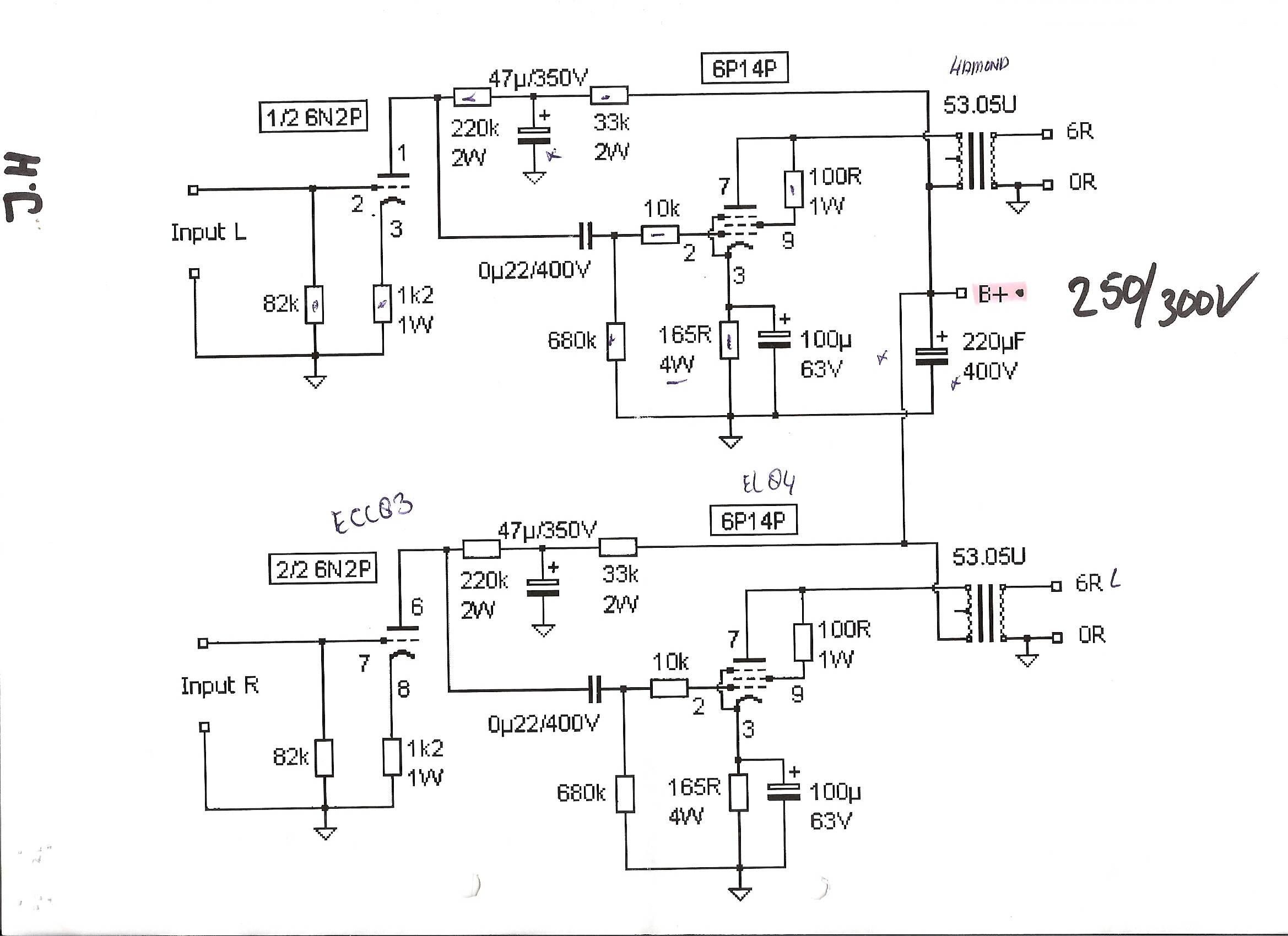

Zie schema hierboven, zie foto's hieronder.
Op de top pin 7 van de buis 340 V, Pin 3 11 V ( over de weerstand van 150 Ohm ) pin 9 339 V.

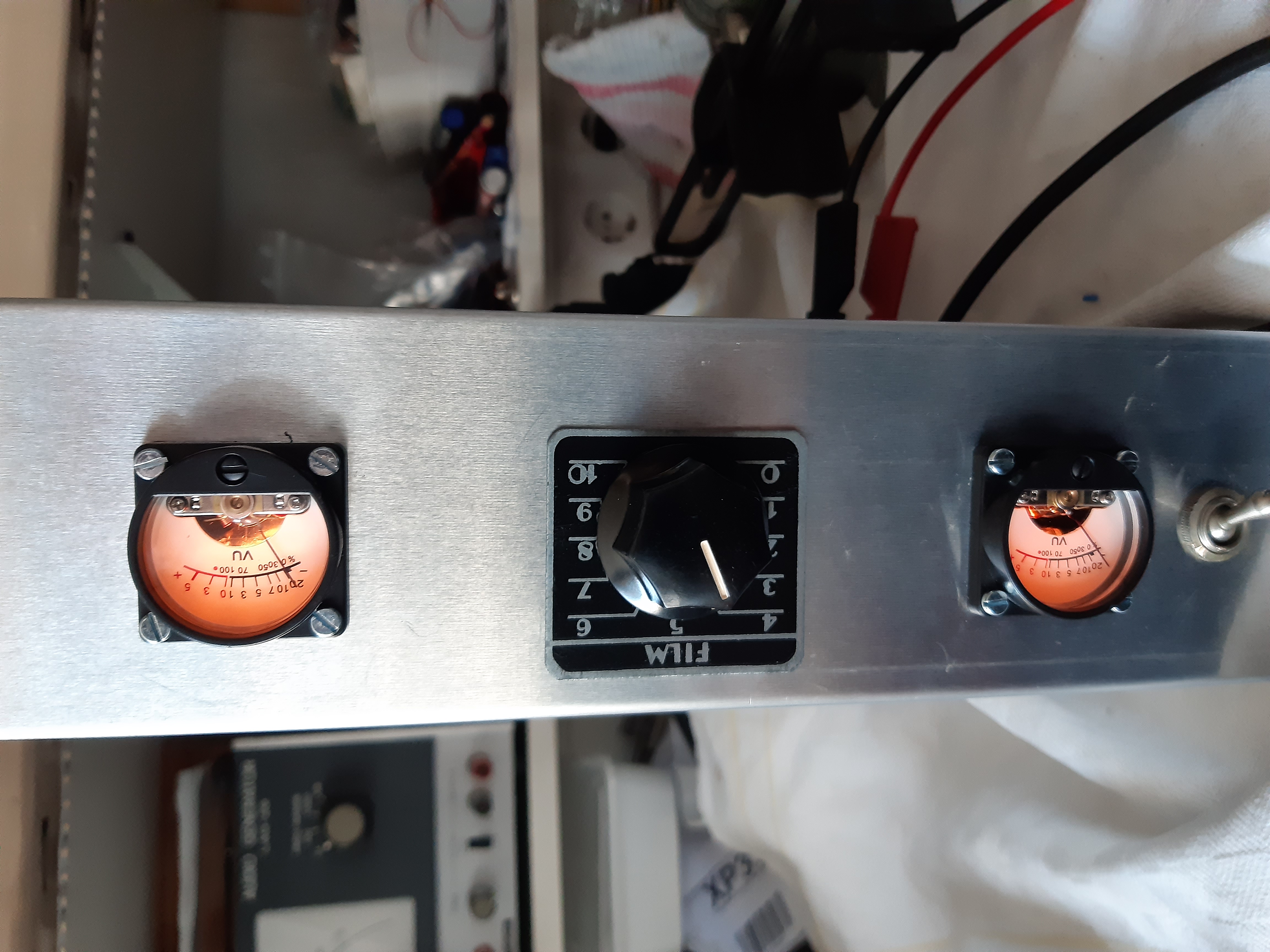

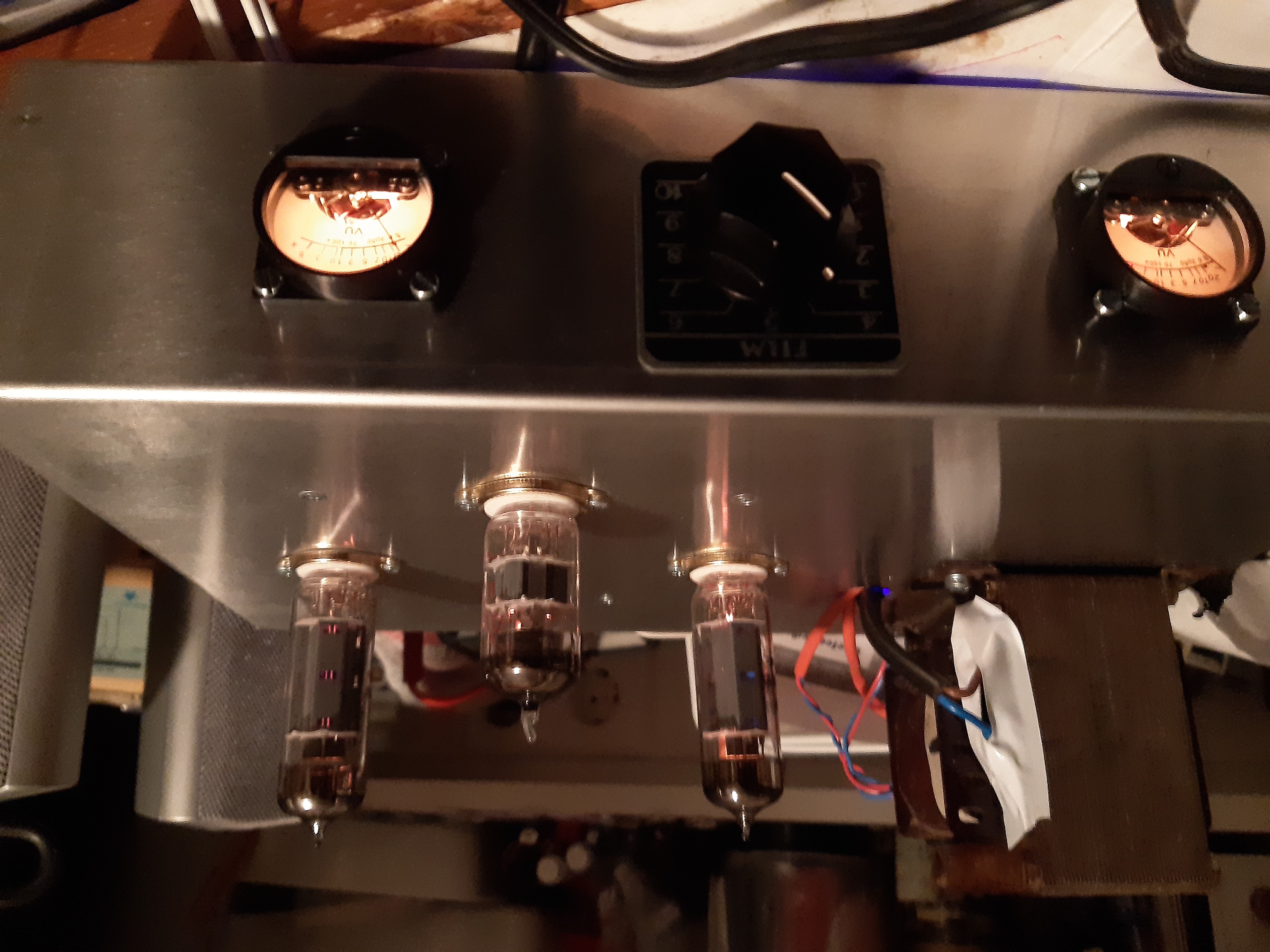

RobertD
Berichten: 4408
Locatie: Alphen a.d. Rijn
Re: EL84 versterkertje
Bericht door RobertD »
Ha, leuk dat je dit weer hebt opgepakt.
Ik ben bang dat je voedingsspanning veel te hoog is. Er gaat nu ( 11V/165Ohm ) 66mA door de buis, waarvan 10mA door het schermrooster.
66mA x (340-11) = 21W, dat houdt je buis niet heel lang vol.
Wat voor voedingstrafo gebruik je en hoe ziet de voeding eruit qua schema?
Kun je tussen de gelijkrichter en de eerste elco een weerstand van 330Ohm / 10 Watt kwijt? Let erop dat die weerstand heel heet gaat worden.
Het is wellicht beter om de voedingstrafo (uit een oude buizenradio?) om te bedraden naar 240V. Dat zou al wat moeten schelen in de spanningen in de versterker. Daarna zou ik de kathodeweerstanden van de EL84 een beetje groter maken. 220 of 270 Ohm zie je veel in dit soort schakelingen.
Ondertussen een paar jaar ouder (en wijzer ?) geworden ? :lol:
Zoals Robert al opmerkte, die buizen worden zo nogal overbalast.
Lijkt me ook een nogal zware voedingstrafo voor zo'n versterkertje, 340V bij zo'n 140mA .
Als je het schema gebruikt van bericht #1 is dat EL84 in triode.Nu is die buis zo geen held in veel stroom bij lage spanning en heeft het daarom ook geen zin om de ruststroom zo hoog te kiezen.
Meer als 25...30mA heeft geen zin.Dwz een kathodeweerstand van minstens 330Ω bij een ruim 300V voeding.
Om er wat meer over te zeggen is het handig beter te weten wat er gebruikt wordt.
Wat voor UGT, welke smoorspoel, gelijkrichter en trafo.
Max spanning voor een EL84 is 300V, tel daar verlies kathodeweerstand en gelijkstroomweerstand van de UGT bij, kom je op een voeding van iets rond 325V.
De spanning na de gelijkrichter kan nog wat hoger, er is ook nog verlies in de smoorspoel.
Je hebt toch wel een smoorspoel voorzien ? Zo'n SE versterker kan niet goed tegen brom op de voeding.Dus smoorspoel of gestabiliseerde voeding is wel nodig.
Hier enkele mogelijke instellingen,
De Hammond geeft een Ra van 5k als mogelijkheid en geeft ook 45mA als max stroom op.Komt op bijv dit,(afzonderlijk getekend anders wordt 't wat vol)
Voor de 340 kan gerust 330Ω gebruikt.
De aansluitingen van de UGT worden dan zo,
Als die 100Hz grens geldt voor Ra=10k dan is dat met 5k lager :D .
Pons schreef:
Bedankt voor de plaatjes / uitleg, de voeding is heel simpel gehouden : brugcel, elco … zit geen smoorspoel in, helaas niet toegepast
( heb deze ook niet gezien bij sloop buizenradio's )
Vanmorgen even gekeken op de trafo of daar meerdere HSP aansluitingen op zitten maar helaas.
Kan daar wel tijdelijk een variac tussen zetten, echter zit ik dan weer met de gloeispanning...
Moet dus even speuren naar een andere transformator...
Elk nadeel heeft zo ook weer een voordeel :o De te hoge spanning kan naar beneden met een, nogal grote, serieweerstand.Die kan dan het gebrek aan een smoorspoel min of meer opvangen.Kan nml best met een SE-versterker, heeft een zo goed als stabiel stroomverbruik.Met 35mA in de eindversterker en nog eentje voor de triode is het totaal 72mA.
Is dan gelijkrichter-elco-weerstand-elco-versterker, evt de weerstand gedeeltelijk voor de eerste C.
Stel 345V uit de gelijkrichter en 325V naar de versterker, moet er 20V verdwijnen.
20V bij 72mA is een weerstand van 277Ω (maak er 270Ω van) en 1,44W ,neem dan 5W wordt ie niet te heet.
Nadeel is, als er één buis niet werkt de spanning oploopt.Kan opgelost door na de eerste elco te splitsen, een serieweerstand+elco per versterker erachter.Worden dan twee weerstanden van 560Ω 3W

Echter heb ik nog niet gemeten aan het ingangsbuisje ECC betreft spanningen deze spanningen staan nu denk ik ookk erg hoog.
Willen jullie nog eens naar het universele schema hierboven van mij kijken, ik zie daar op de ingang van de EL84 10K staan, heb in het verleden meerdere schema's uitgeprint en ik zie daar allemaal maar 1 k staan op de ingang van de EL84 staan....
Ok bedankt, kan pas donderdag weer even verder gaan, groetjes Pons
Omdat de EL84 in triode staat, beter 1k gebruiken.Als pentode zou 1k of 10k niet zoveel uitmaken.
Wat betreft de hoge spanning voor de ECC83, als de voeding zakt met een serieweerstand gaat het daar ook omlaag. De hogere spanning is daar trouwens geen bezwaar, zitten voldoende hoge weerstanden tussen.

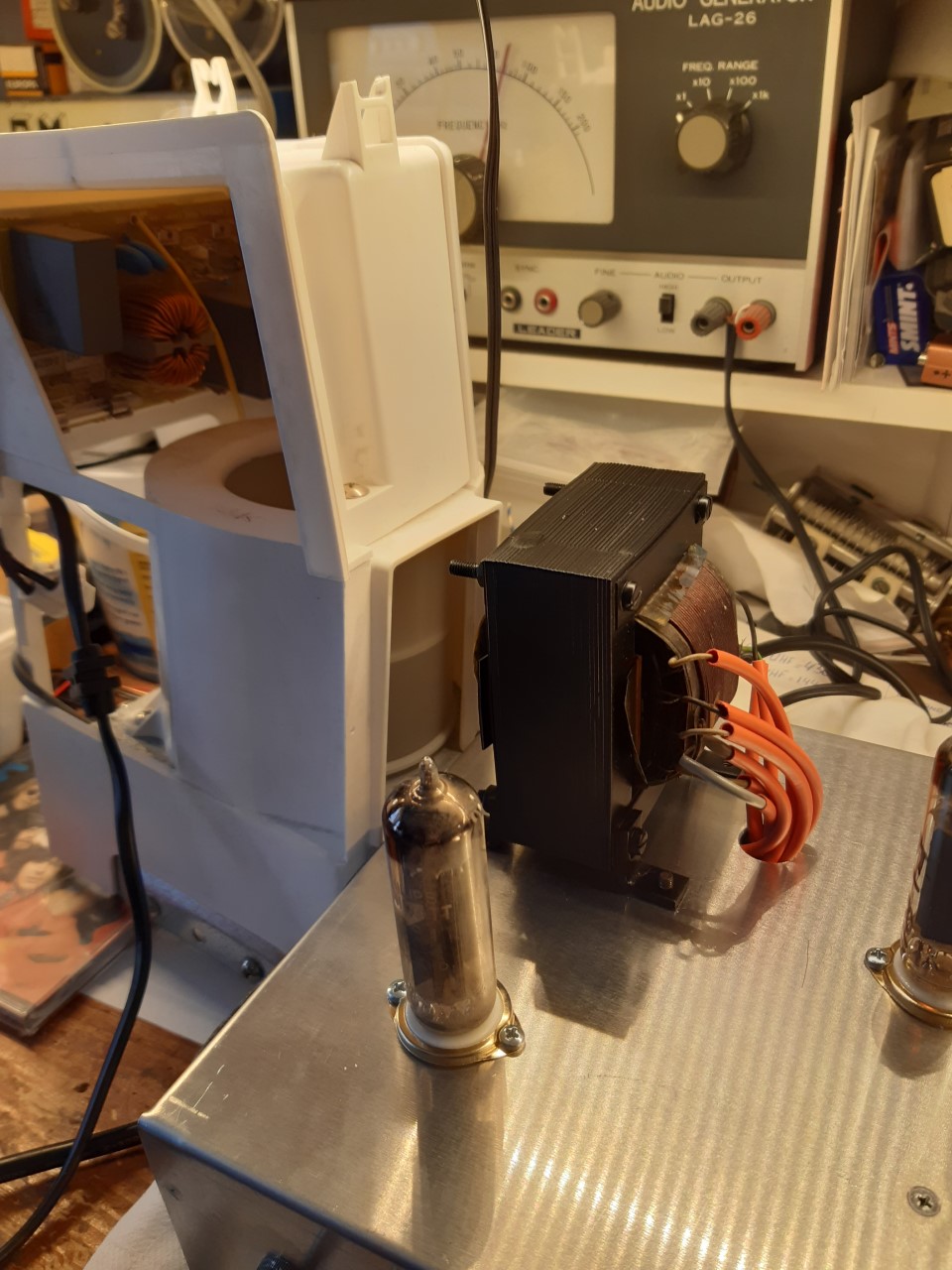

De trafo was 400 Ma traag gezekerd en op de radio staat 50W, echter na half uur spelen word de trafo best wel heet ( met temperatuur laser meet hij 45 graden )
Over de rooster weerstand naar massa 150 Ohm staat nu iets van 6 Volt
ik gaat binnenkort hierop verder, wilde eerst even deze bevindingen delen..( o de nieuwe EL84 zitten even in een doosje had nog oude EL84 liggen vandaar sof op de buisjes )
Pons
Over de kathodeweerstand 6V, 150Ω dat is 40mA door de buis.Onnodig veel en meer magnetisatie van de uitgangstrafo, niet goed voor 't laag.
Zet er 's 330Ω in.Niet dat het veel beter wordt, is een heel simpele versterker, maar alle beetjes helpen.
45 graden is niet iets om je zorgen over te maken, maar binnenin zal het allicht iets meer zijn. Heb je de trafo op 240V gezet? Onze netspanning is in heel Nederland al omhooggevoerd naar 230V. In veel gevallen al veel meer dan 230.

Je bedoelt hier hopelijk de kathodeweerstand van de EL84? In het oorspronkelijke schema staat daar 165Ohm, maar ik zou het advies van Anne opvolgen.

NB, voor meer bas zou ik echt op zoek gaan naar betere uitgangstransformatoren. Je kunt ook nog overwegen om de EL84 gewoon in Penthode te gebruiken en wat tegenkoppeling toe te passen, dat vergroot het frequentiebereik ook nog wat.

Ok, dat is misschien ook een mogelijkheid zal even kijken of ik iets op dit forum zou kunnen vinden.
Nu zag helemaal onderin mij onderdelen doosje een uitdraai van de uitgangstrafo, deze is volgens mij afwijkend wat ik hiervoor had geplaatst
hopelijk pak dit systeem de PDF.

Pons
125a-125e (1).pdf
Geleverde UGT
(199.05 KiB) 52 keer gedownload
