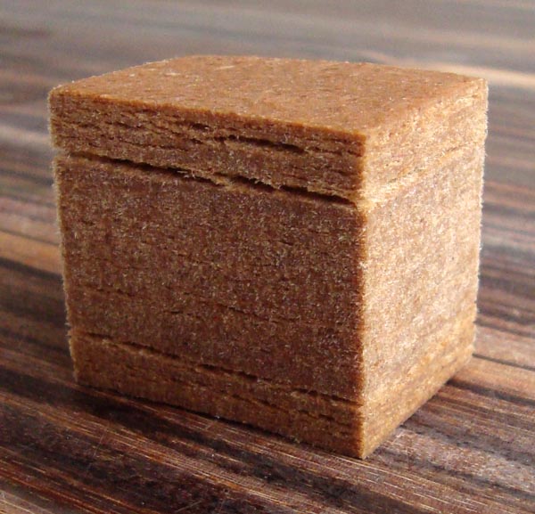

De oorzaak van het op den duur zichtbaar worden van naden zit hem de werking van mdf in dikte. Door schommelingen in de luchtvochtigheid treedt er uitzetting en krimp op in de dikterichting van mdf. Er is ook een minimale werking in de lengte/breedte, maar die is niet in verhouding tot die in de dikte.
Het volgende blokje mdf was 40 x 30 x 18mm (lengte x breedte x dikte). Na ongeveer een etmaal in een kopje water is het blokje 40.3 x 30.3 x 36mm.
Toegepast in een eenvoudige hoekverbinding komt dat verschil in werking tot uiting in het op termijn aftekenen van de naden. Het ene paneel krimpt in de dikte, maar het aangrenzende paneel gaat daar niet in mee, aangezien het in de lengte/breedte niet zo krimpt.
Het resultaat is dan inderdaad alsof het lijkt dat de kopse kanten zijn gaan aftekenen, en dus de schuldige zijn, maar in feite is het dus andersom. Hierdoor denken veel mensen dat het helpt om beter te schuren, beter te plamuren, vaker te gronden, zich speciale peperdure 'mdf-primer' te laten aansmeren, etc, omdat het kopse mdf zo poreus is.

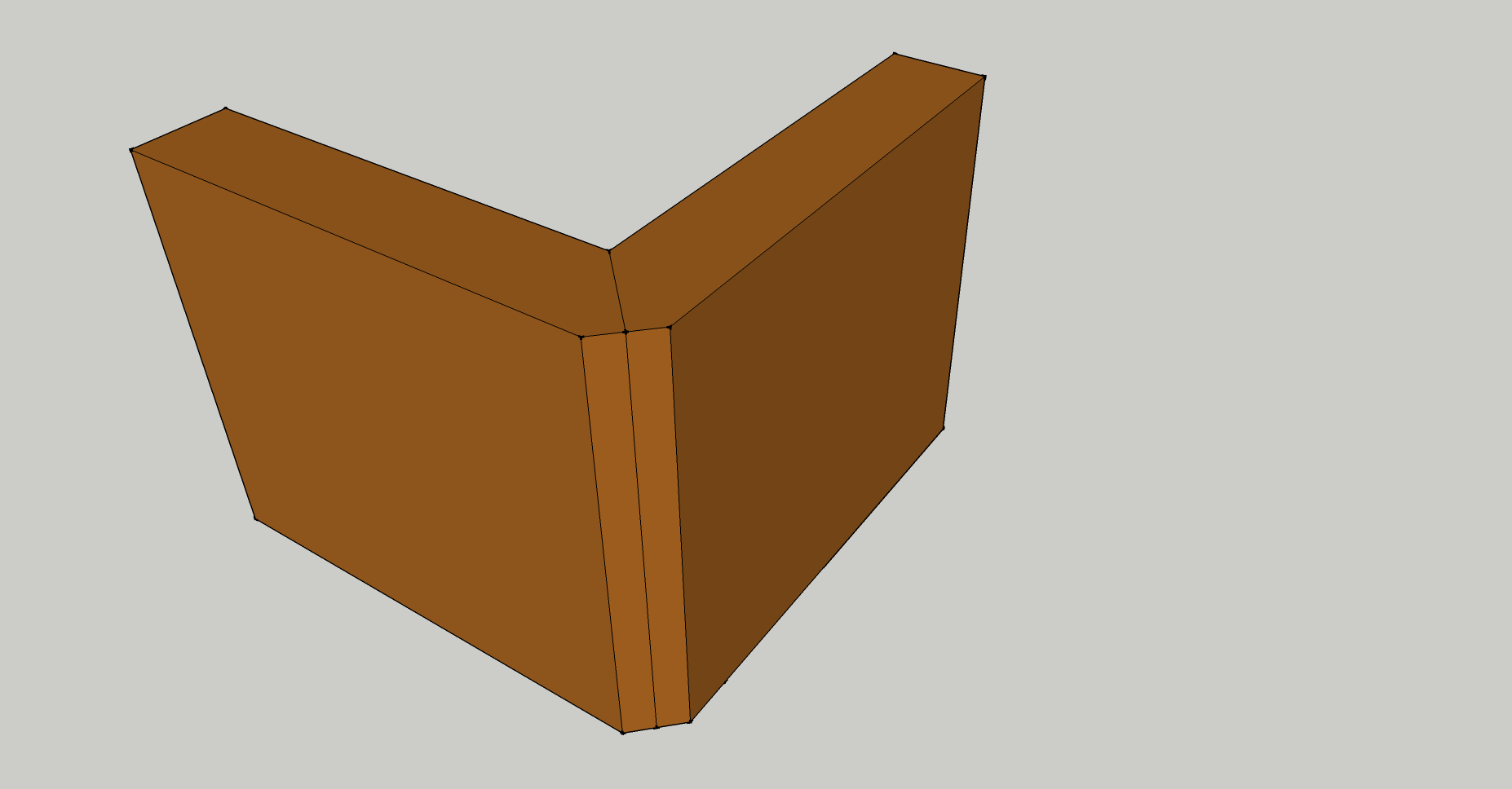

Een mooie manier is natuurlijk het verstek:
Het verstek is een mooie oplossing voor een hoekverbinding waar naderhand niet een groot facet of een grote afronding aan gemaakt wordt. Frees je bijvoorbeeld een flink facet aan een verbinding in verstek, dan krijg je weer een naad die over het facet loopt:

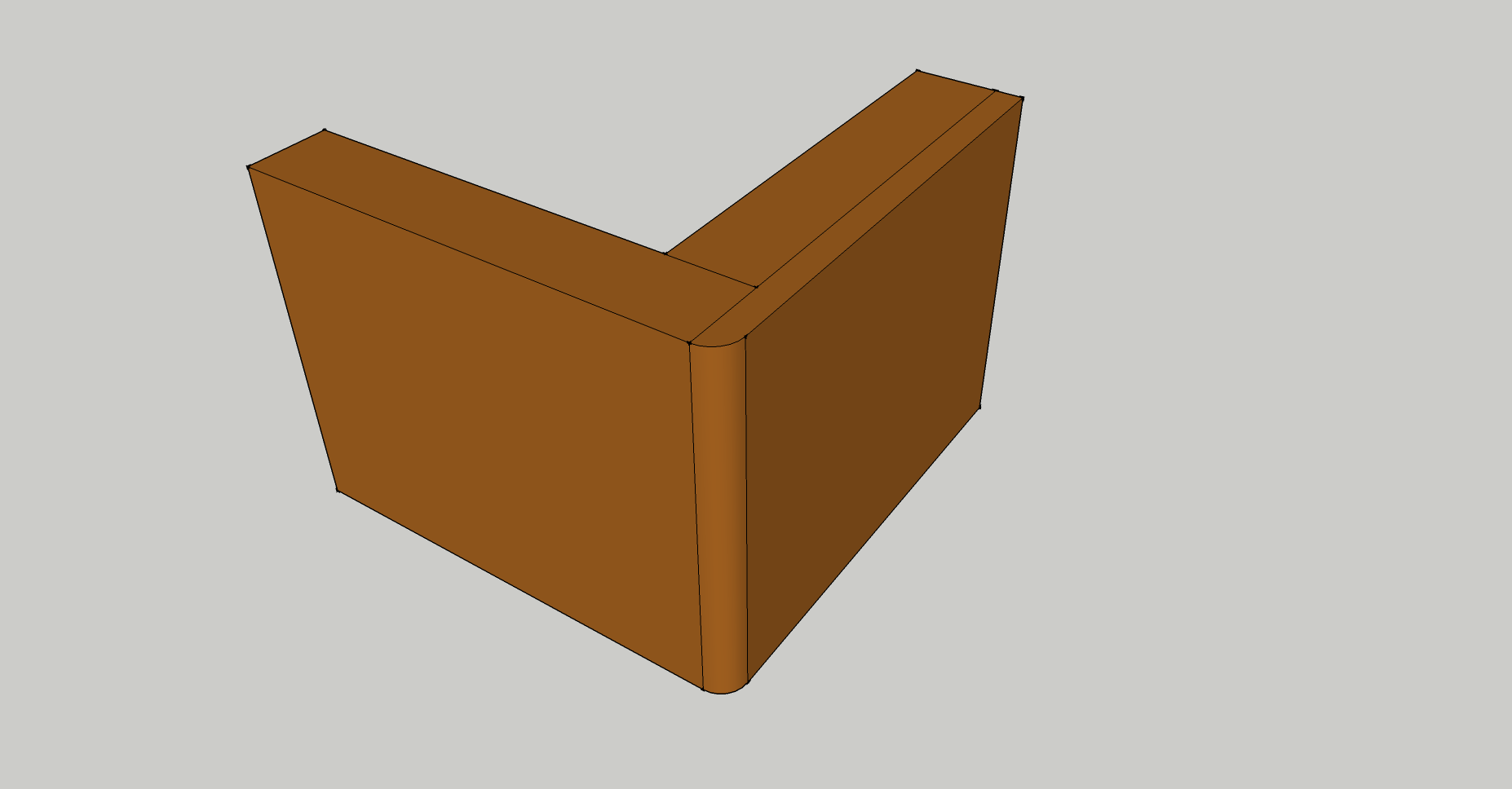

In zo'n geval kan je beter kiezen voor een verbinding met sponning. De naad valt dan precies op de overgang van het ene vlak naar het andere, en zal daardoor niet zichtbaar aftekenen:
Op dezelfde manier kan je een verbinding maken die je later wilt voorzien van een afronding. Ook hier valt de naad op een overgang van verschillende vlakken. Hij is er wel, maar hij springt niet in het oog omdat de lichtval/spiegeling op die overgang sowieso al onderbroken is:
