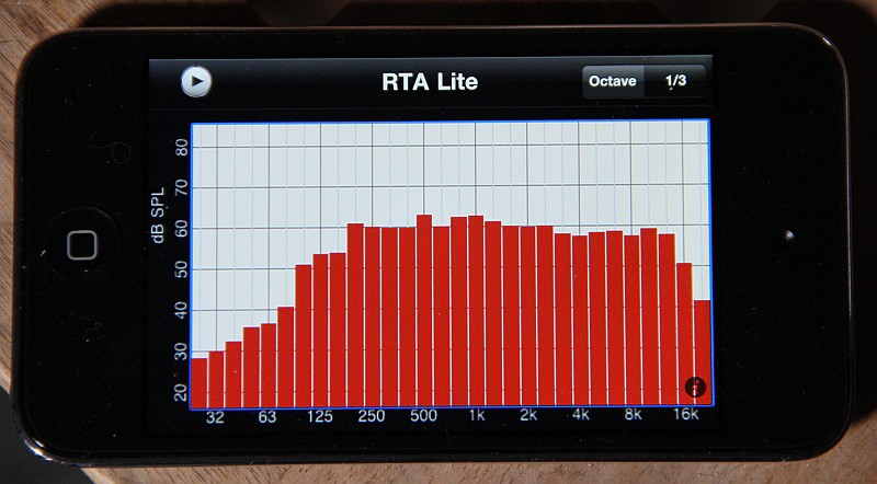

Goed, roze ruis erop.
fullrange ruis luisterplek
Onder de 150 Hz valt het duidelijk af, ik wijt dat aan het microfoontje, mijn systeem gaat echt wel lager door.

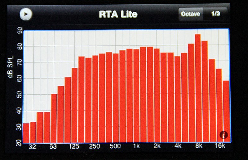

De Dynaudio tweeter opgemeten op een paar centimeter afstand.

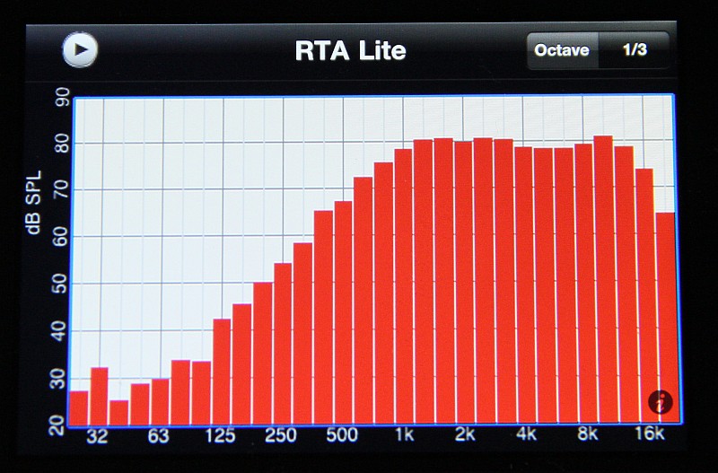

De AL130 op een paar centimeter afstand. Komt aardig goed overeen met de curve zoals Visaton hem opgeeft.

Klopt, mijn Ipod valt onder de 100 - 150 Hz ook af. Ligt niet aan de microfoon (ik heb ook een Panasonic kapseltje geprobeerd) maar aan de versterker in de Ipod. Kun je niets aan doen.
Er zijn ook diverse SPL meter appjes. Daar is die afval niet erg omdat dat afvallen dan geen invloed heeft met A-weging,

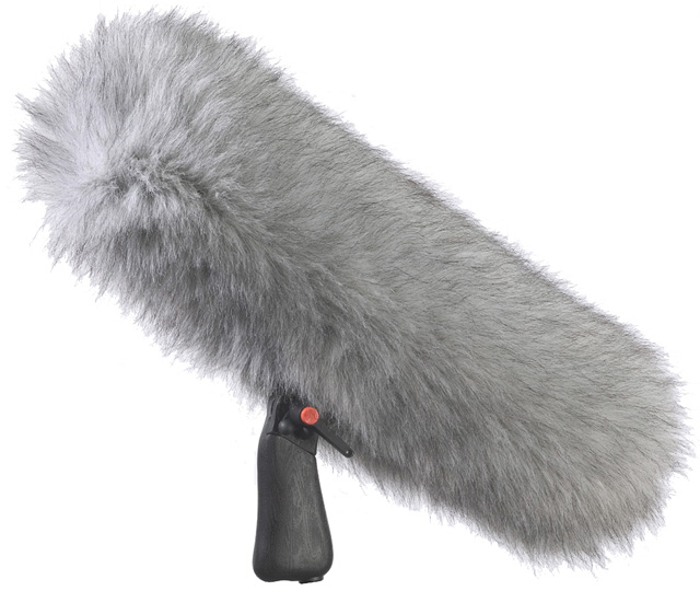

Die afval in het laag is 99% zeker ingebouwde "wind cut". Blijft een domme methode, maar een windjammer
past niet echt in je binnenzak.
