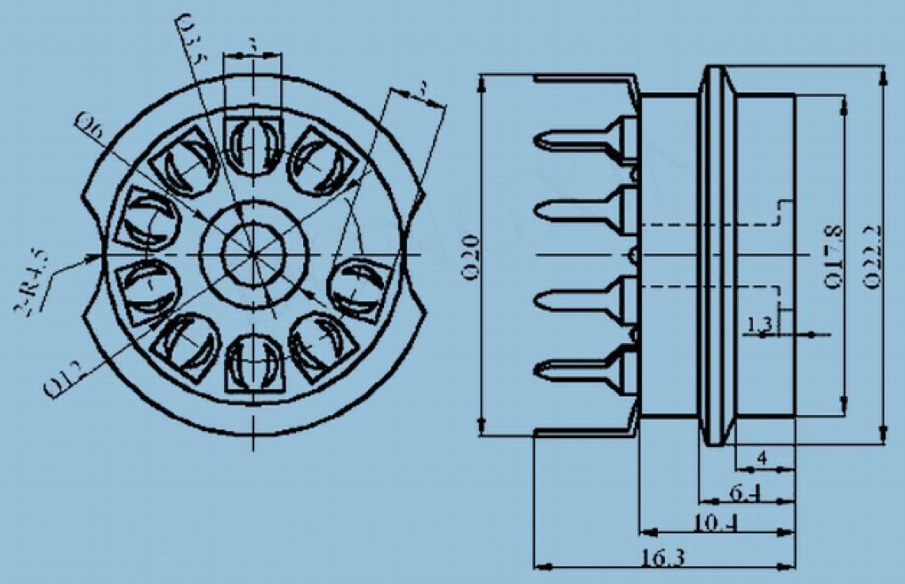

Van dit type moeten ze zijn (van AE site). Kan ik deze ook elders krijgen?

Is het deze? Maat even controleren met de footprint op de pcb.
Is oa bij Conrad te koop: http://shop.conrad.nl/120529.html
Als het 'm niet is, gewoon Doede een mailtje sturen.

Denk dat het nog verkeerd is :o
Is dat niet een plaatje van een MagNoval :?
