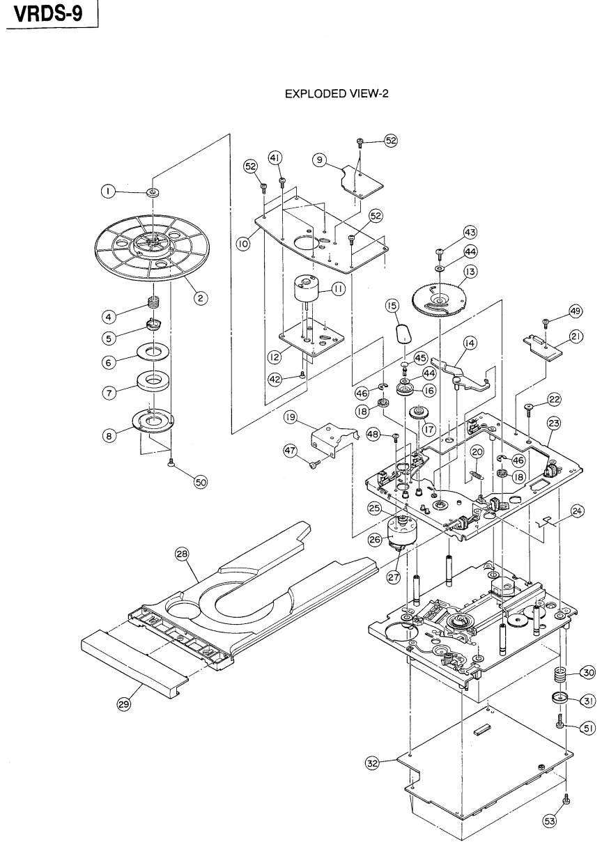

Sinds gisteren stotterde de Teac niet meer, dwz gaat helemaal niet meer open of dicht (wel met de hand) en van binnen blijft iets ronddraaien.
Affijn vandaag toch maar eens de kap er af (en de turntable volgens die service manual) en dan zie je inderdaad het bewuste wieltje zitten (two-step gear). En inderdaad, het bovenste kleine tandwieltje is vrijwel tandenloos...

Zal wel goedkoper zijn bij hanex maar ik was al in bijna 50 euro kwijt voor een tandwielje voor de laser van vrds 7 bij ze kwijt.
Re: Stotterende lase TEaC VRDS9
Als je zelf kunt cad-tekenen dan loont het zich om het tandwiel te laten 3d-printen. Je kunt daarvoor terecht bij http://www.fablab.nl/.
