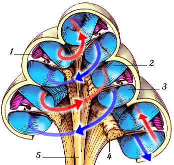

Geven de plaatjes op deze pagina de situatie goed weer?:
http://www.oorzaken.nl/de_cochlea.htm
En de stromingen die optreden door dit plaatje?

Ik heb die vragen ook voorgelegd aan Heerens.
De eerste vraag:
Deels wel en deels niet.
De eerste animatie:
http://www.youtube.com/watch?feature=pl ... JE8WduJKV4
geeft tot het tijdstip 2:40 een onberispelijke weergave van de anatomie van het slakkenhuis.
Vanaf 2:40 wordt daar door middel van animatie de nu geldende hypothetische werking uitgelegd.
En daar gaan het huidige werkingsparadigma en het door Heerens opgestelde paradigma al gauw onderling sterk verschillen met grote consequenties.
Bij 3:06 wordt gesuggereerd dat door de met hogere frequenties optredende drukverschil pulsen tussen scala vestibuli en scala tympani het gehele deel van de partitie [scheidingswand] tussen die twee kanalen dicht bij het ovale/ronde venster [base genoemd in het Engels] in zijn geheel mee gaat resoneren op het ritme van het oorspronkelijke geluidsaanbod.
Bij 3:10 geeft men datzelfde weer voor de drukverschil pulsen met lage frequenties in de buurt van het helicotrema [in het Engels ook wel apex genoemd].
Hier gaat het al fundamenteel verschillend werken in het paradigma van Heerens.
Die perilymfe in het slakkenhuiskanaal gaat in zijn geheel heen en weer bewegen. Precies zoals in het onderstaande plaatje is weergegeven.
Die weergave geldt voor de bewegingssituatie waarbij de stijgbeugel naar binnen gaat. In de teruggaande beweging van de stijgbeugel moeten de pijlrichtingen uiteraard omgekeerd worden.
Daarmee kan gelijk de laatste vraag worden beantwoord:
[/url]
Die is dus goed voor de naar binnen gaande beweging van de stijgbeugel.
