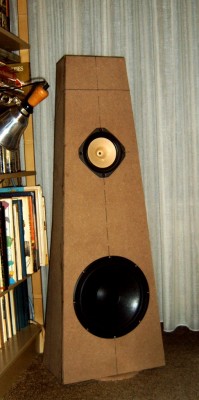

Ik heb er een gevonden en die lijkt me wel strak, ik heb er ook al tekeningen van
supervbox.pdf
(176.37 KiB) 119 keer gedownload
Berichten: 17875
Re: Senon DY-811 in Low budget Open Baffle
Het komt mij vaag bekend voor. :lol:
Maar wel een mooie kleur en afwerking.
Vinculum
Berichten: 3206
Bericht door Vinculum »
Ja mij ook Lijkt erg veel op de Orion van Linkwitz. Ziet er wel stoer uit verder hoor.

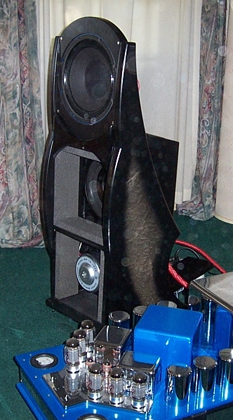

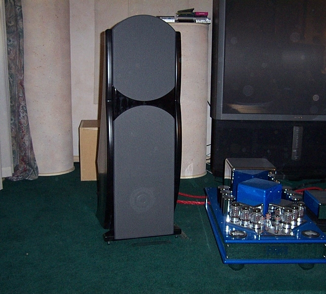

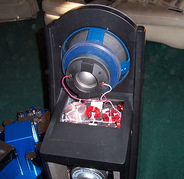

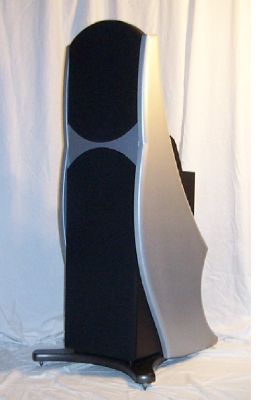

Het is een ontwerp van GR-Research, er wordt een P-Audio coax in gebruikt waarvan aan de achterkant de kamer voor de tweeter is verwijderd
Laatst gewijzigd door RumoH op vr 24 feb 2012, 11:12, 1 keer totaal gewijzigd.
RumoH
ZA-sponsor: RumoH
Berichten: 374
Lid geworden op: za 14 feb 2009, 12:20
Locatie: De Wilp (Gn)
Bericht door RumoH »
Nog een paar foto's
Berichten: 9201
Leuke spoelen posities, volgens het boekje! :lol:
