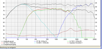

hier nog de boxsim simulatie van de filters die nu in de luidsprekers zitten
groeten bas

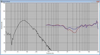

ik heb net een reactie van Jeroen D gehad in een ander topic met de meet data en een stuk tekst die heb ik even hierheen gekopieerd .
ik snap zelf nog niet alles wat jeroen bedoeld dus ik wil mij graag laten informeren over het juiste handelen
grtn bas
Jeroen D
Hier nog even wat uitleg, ik toon de meetdata. Zwart is de woofer, blauw is midhoog, rood is midhoog met tweeter geïnverteerd.
Het laag was redelijk in orde, maar te luid (niet zo erg als dat de meting suggereert, de niveau's kloppen niet omdat de meting van het laag vlakbij de woofer is gedaan). Bij aansturing met aparte versterkers en niveau instelling kan dit eenvoudig worden opgelost.
De meting van het midhoog geeft aan dat de fase uitlijning tussen middentoner en tweeter niet klopt. Het filterontwerp houdt geen rekening met het weglengte verschil tussen middentoner en tweeter. De conus van de middentoner ligt naar achteren, de tweeter staat dus akoestisch gezien voor de middentoner. Dit is altijd zo op een vlakke baffle die verticaal staat. In de simulatie, met het huidige filter gesimuleerd, moet dus de tweeter zo ver naar voren worden gezet, dat de blauwe curve ontstaat. Met deze zelfde positie en tweeter geïnverteerd zou de rode curve moeten ontstaan. Als deze simulatie is gelukt, moet de tweeter in de simulatie op deze positie worden gehouden. Dan opnieuw filter ontwerpen totdat het wel mooi optelt. Ik hoop dat de ontwerper dit begrijpt. Zo niet, stel maar vragen aan de ZBA leden voor uitleg in het topic dat je gaat openen. Er zijn genoeg leden die snappen wat hier aan de hand is. Als je een nieuwe tweeter hebt aangeschaft, moet je hem in de filtersimulatie ook weer naar voren zetten, precies hetzelfde want de woofers hou je gelijk en de nieuwe tweeter zit op dezelfde plek.
grtn bas
Jeroen D

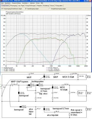

Martijn M ik moest ff zoeken maar als goed is moet dit het zijn,
dit is wat Wouter destijds heeft gesimuleerd.
ik hoop dat je er wat mee kan,
ik snap er zelf de ballen van (misschien dat het me ooit nog eens duidelijk wordt)
alvast bedankt
grtn bas
alvast bedankt
grtn bas

De G20SC is echt een heel goede visaton tweeter, zijn ook zat ontwerpen van gemaakt icm met de W130S. Kijk maar bij visaton en anders het discussieforum via de visaton site.
Die DT94 meet prima maar is toch een wat kunstmatig fris klinkende tweeter verwacht ik.
Verder is wat gesteld wordt over weglengte verschil niet correct. Visaton heeft in boxsim giga veel data verwerkt, o.a. de akoestische centra van luidsprekers. Die van de W130 en DT94 kun je zo bij de gegevens opzoeken.
Als het toch niet mooi optelt dat komt dat dus ergens anders door. Het beste achterhaal je dat door de meetdata van de afzonderlijke units te gebruiken en dan het filter dat er nu in zit dan te simuleren. Dan kun je zien of boxsim fout zit of dat het filter niet goed ontworpen is, of wat dan ook. Ik was bij mijn topic met de W130S ook niet helemaal tevreden met de praktijk dus weet niet zo goed hoe goed boxsim bruikbaar is voor echt goede ontwerpen.
De fase zou moeten kloppen en de optelling correct:

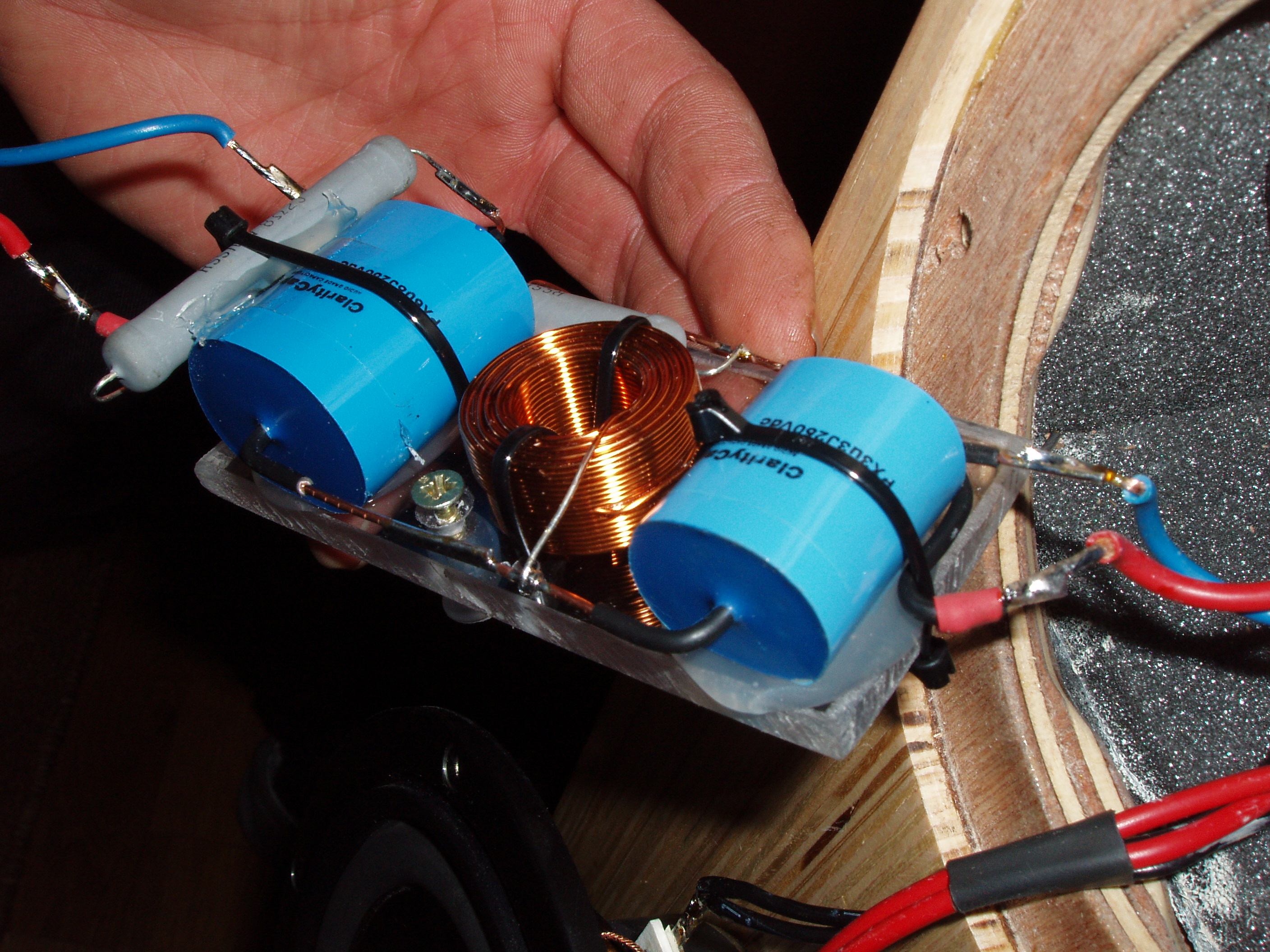

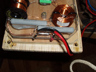

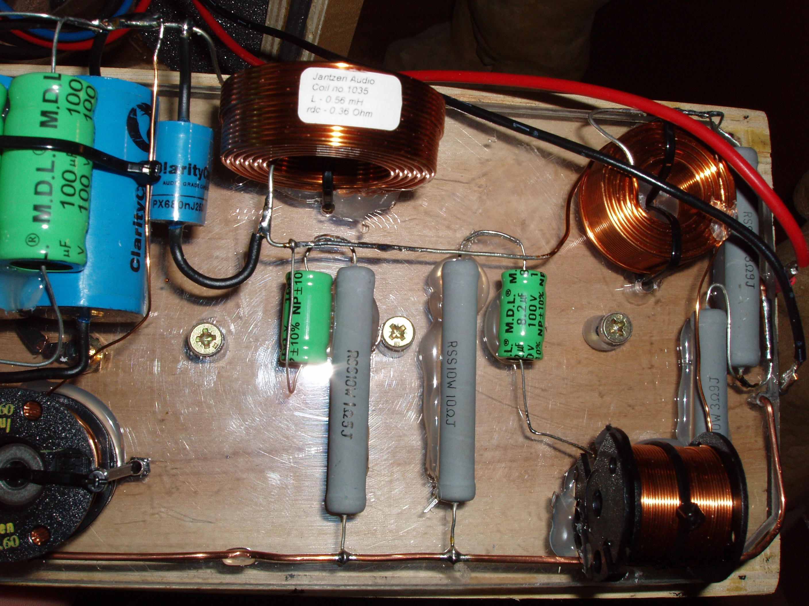

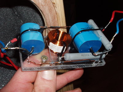

ok wouter en martijn zal ik foto's maken van het hoog en mid filter ??
grtn bas
grtn bas
- roozeboom
- Berichten: 139
- Lid geworden op: vr 28 nov 2008, 20:55
- Locatie: almelo
Re: UPGRADE visaton 3weg ala vox 200
foto's van het hoog filter
en van het mid filter
ik hoop dat het duidelijk genoeg is
grtn bas
grtn bas
Dit gaat de verkeerde kant op. Ga niet eindeloos zoeken of er iets fout is aan het filter.
Uit wat ik heb gemeten durf ik te stellen dat het filter gebouwd is volgens schema en dat het goed werkt. De fout zit in het ontwerp, doordat Boxsim de praktijk niet voldoende benadert.
Ik zoek de fout in ontbreken van fasegelijkheid, omdat de curves goed kloppen en uit mijn metingen blijkt dat het overnamepunt op 3500Hz ligt zoals ook in boxsim gesimuleerd.
N.B. mijn meting is gedaan ter hoogte midden tussen tweeter en middentoner in, dus niet ter hoogte van de tweeter. Ook dat kan een afwijking met de simulatie veroorzaken.
Ik kan je ten sterkste aanraden om, na aanschaf van de nieuwe tweeter, iemand goede metingen te laten verrichten en dan een nieuw filter te ontwerpen.

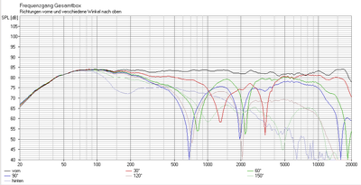

Even de knuppel in het hoenderhok gooienjeroen_d schreef:Ik kan je ten sterkste aanraden om, na aanschaf van de nieuwe tweeter, iemand goede metingen te laten verrichten en dan een nieuw filter te ontwerpen.
Op welke afstand en onder welke hoek naar boven/onder is gemeten? En in hoeverre is het meetresultaat hiervan afhankelijk? Mogelijk is het meetresultaat vertekend (mede door de d'Appolito-opstelling van de mids) en zou een meting op tweeterhoogte en/of op grotere afstand meer overeenkomst met boxsim laten zien?
Ik begrijp dat de overnamefrequentie bij 3,2kHz ligt.
Als ik de metingen zie, dan zie ik te weinig output zowel onder als op de overnamefrequentie (namelijk een dip net onder de 2kHz en nog een dip net boven de 3kHz). Dat zijn vrijwel exact de frequenties waar boxsim bij een meethoek naar onder/boven ook dips in de output simuleert, zie plaatje.
De vraag is dus, is er werkelijk iets mis met de simulatie of het filter, of laat de meting precies die eigenschappen zien die boxsim ook laat zien?
En ten tweede, mocht er toch sprake zijn van een verkeerde afstemming van het filter (welke oorzaak dan ook), dan zou ik op basis van de meetgegevens eerder het filter van de mids aanpassen en niet de tweeter vervangen. Het 'probleemgebied' bevindt zich toch van ruim onder tot op de overnamefrequentie
Correctie mijnerzijds. Ik was vergeten dat het een d'Appolito was. Ik heb dus wel degelijk op tweeter hoogte gemeten. Bij een 2-weg meet ik tussen de midwoofer en tweeter in, maar bij deze box is natuurlijk recht voor de tweeter gemeten.
Ik blijf erbij dat de simulatie van boxsim niet klopt.
Waarom niet even controleren wouter? Even schuiven met de tweeter in de simulatie en kijken of je mijn meetcurve kan realiseren?
Wat de tweeter betreft, die klinkt niet zo zuiver. Een upgrade kan zeker geen kwaad.
Het schuiven van de tweeter heb ik gisteren al even geprobeerd. Daarmee kon ik het resultaat van jouw meting niet reproduceren.
Met het verschuiven van de tweeter leidt in de simulatie tot een dip bij ca. 4kHz.
Het verschuiven van één mid heeft een soortgelijk effect (dip tussen 3 en 4kHz).
Zoals Martijn aangeeft lijkt dit niet op de meting.
(Ik ben het overigens met je eens dat er betere tweeters zijn dan een DT94, maar Roozeboom haalt nu wellicht nog niet het maximum uit de units, waarom daar niet eerst op concentreren?)
