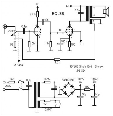

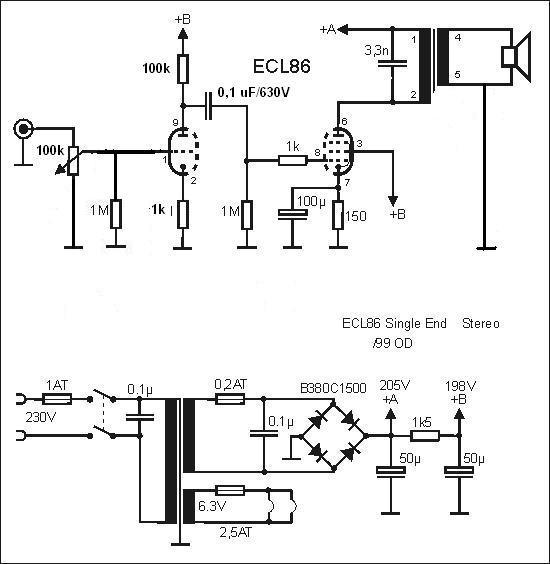

Nou dan gaat het nu echt beginnen. Uitgang en voeding trafo's zijn gevonden op Ebay. Nu een keuze maken welk schema? De picolo is lekker eenvoudig. En mijn uitgang heeft ook geen extra wikkeling voor de tegenkoppeling van het andere schema, dus ik denk dat ik voor de picolo ga. maar wat is het advies van de meer ervaren bouwers?

of kan ik deze tegenkoppeling ook gewoon bij de speaker uitgang vandaan pakken?

Als het goed is wel.
Dat schema zoals je hem laat zien komt waarschijnlijk uit een tv die hadden toen geen scheiding trafo van het lichtnet.
Dus was het chassis altijd met het lichtnet verbonden zodoende dat er dan een extra wikkeling bij zat zodat de uitgang naar je speaker of koptelefoon wel gescheiden was

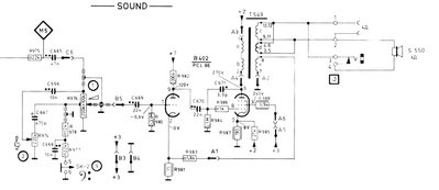

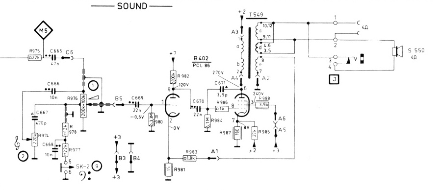

hier nog een voorbeeld uit een tv chassis K8 philips TV.

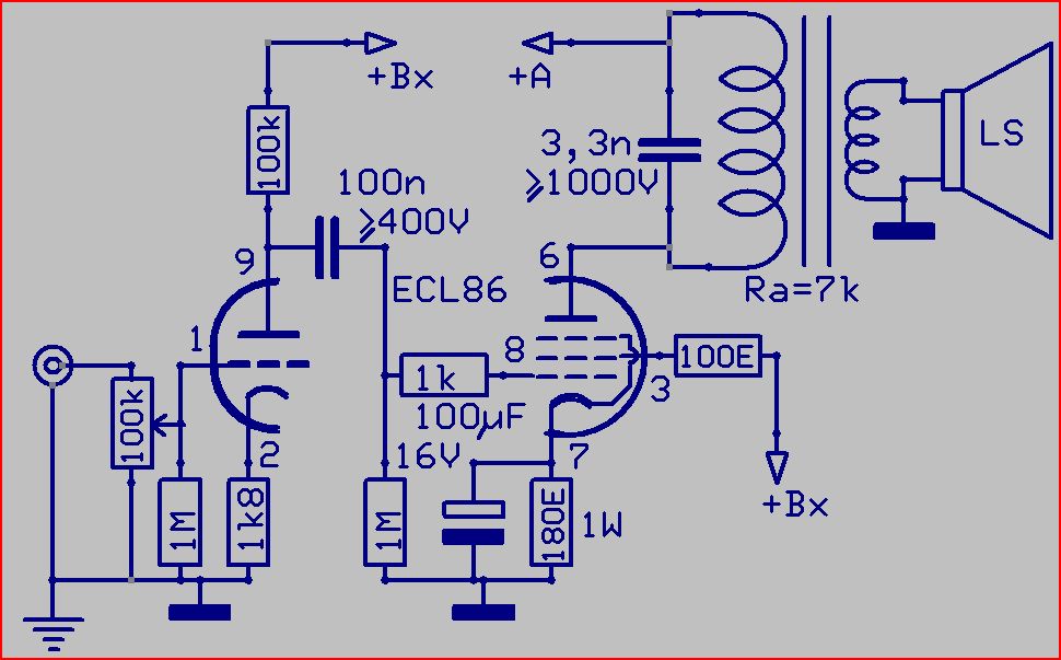

Bijv. de voorversterker (triode-deel) van de picolo en de eindtrap (penthode-deel) van het tweede schema met ook die voeding maar zonder tegenkoppeling.Dat kan evt.later nog vanaf de LS-wikkeling naar de kathode van de triode.
kun je me ook uitleggen waarom je dit zo zou combineren?
Re: mijn eerste versterker ECL86 SE
De eindversterker komt wat meer overeen met wat je aan UGT heb laten zien(afgezien van die extra wikkeling die naar de voorversterker gaat).De voorversterker van de picolo versterkt wat minder,is met de tegenwoordige bronnen niet nodig.Verder is de instelling zo wat betrouwbaarder en er kan makkelijk,achteraf,een tegenkoppeling aangehangen.
Al zou ik wel een extra weerstandje van 1M tussen de loper van de vol.regeling en massa aanbrengen.
De koppelcondensator tussen anode-triode en rooster-penthode wel die van de picolo(de andere is wel erg klein)
Denk ook wel dat er een elko+smoorspoel bij de voeding moet,zal zo wel wat brommen.

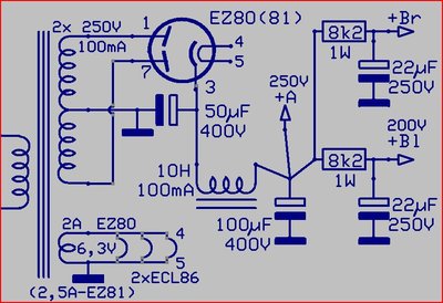

en de voeding moet ik dan zo aanpassen dat ik de spanningen uit de verschillende schema's moet pakken? Mijn trafo is van grundig twee maal 250 volt en 1x 6,3 volt. Wie kan mij helpen een goede voeding samen te stellen?

Hoeveel stroom kan die 6,3V wikkeling leveren?
Als je 2 x 250V hebt kun je ook een EZ80 of EZ81 buisgelijkrichter gebruiken.
En voorstel hoe het zou kunnen.Ook de versterker met wat andere weerstanden.Was voor een voeding van 200V maar met de trafo die je noemde krijg je ongeveerv 250V,dus aanpassen.
Wat zijn de A+ en B+ spanningen die de versterker uit dit schema moeten hebben dan? Of kan ik dan de waardes uit de datasheet aanhouden voor deze buis?

Even goed in het voedingsschema kijken:
+A gaat aan +A van de versterker.
De +Br en +B1 gaan elk aan een B+ aansluiting in de versterker.

oke ik dacht dat het nog aangepast moest worden, maar zo is het goed dus. dan ga ik bij tube town maar de onderdelen bestellen.
alle weerstanden 1 watt?
Bij sommige weerstanden heb ik 1W gezet omdat die anders wat (te)warm zouden worden.
De anderen mogen ook wel 1W maar 1/2W is ook ruim voldoende.
Aan de kathode van de eindbuis zit 100µF 16V vermeld zoals in het oorsprongkelijke schema,zelf zou ik er eerder 220µF zetten.

Het maakt in prijs behoorlijk wat verschil, maar in eindkwaliteit van de versterker? Welke weerstanden zijn het belangrijkste in de geluidskring?
Je kunt best de goedkope weerstanden gebruiken.Er zijn er maar twee die enig verschil kunnen maken,dat zijn die aan de triode,1k8 en 100k.
Ik zie die 1M vervangen voor een 680k, net even ietsjes netter.
(hoewel zo boeiend is het ook weer niet).
220uF is prima te krijgen bij Tube-Town:
http://www.tube-town.net/ttstore/produc ... --16V.html
Ik denk dat "onze" b-force de rechtse in het schema bedoelt :o .
Berichten: 12450
Ja, na die 100nF :wink:
Hoewel ze beiden wel kunnen :lol:
Zoals ik al zei, is wel een beetje ver gezocht.

Wat soms vervelend is met die ouwe trafos is de 220V.Tegenwoordig 230V,dat is zo'n goeie 4% meer,de buizen mogen officieel niet meer dan 5% boven 6,3V gloei krijgen.Met een beetje pech zit je daar wel boven.Nameten met de buizen eraan.Als het er duidelijk boven zit,een kleine weerstand in serie.

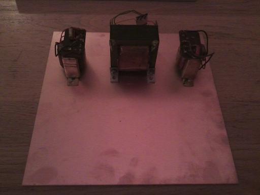

zo de eerste foto. Nu nog even de trafo doormeten welke spanningen eruit komen, dan kan ik de voeding samenstellen.
niet erg scherp, maar dat komt nog wel een keer.

de voedingstrafo blijken niet bruikbaar te zijn, tenminste ik krijg er niets uit. daarom ga ik het anders doen. heb hier nog van alles liggen, maar dat is allemaal zonder middenaftakking. Nou kom ik op het forum onderstaand schema tegen? is dit bruikbaar? Of kleven hier nadelen aan?
