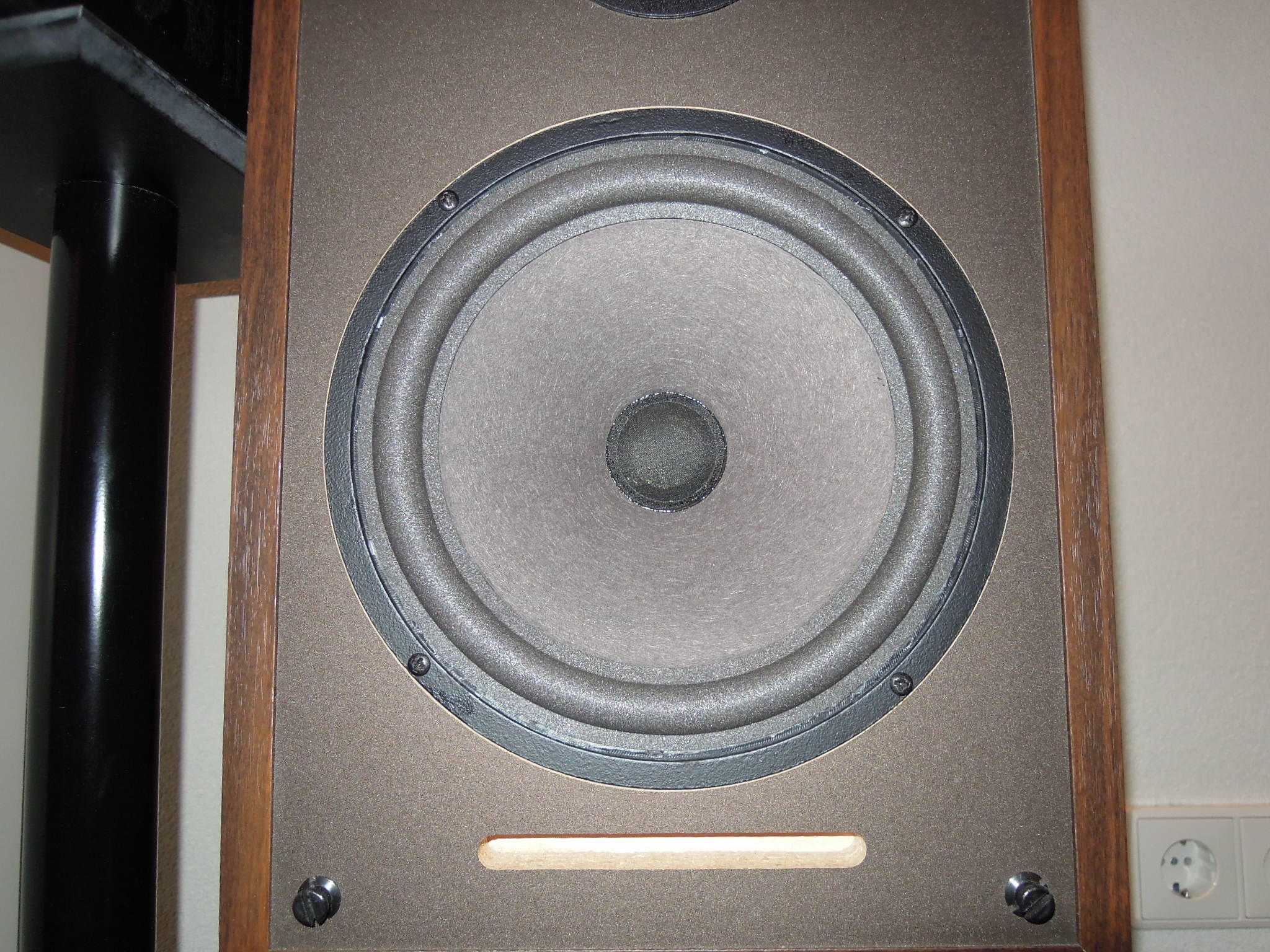

Volgende week hoop ik een setje BNS E2.2 binnen te krijgen - 25 jaar oud ;-)
Sinds ik een jaar geleden 1 exemplaar in mijn handen had is deze luidspreker me blijven boeien.

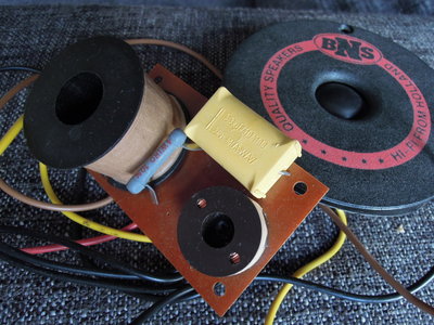

Het filter leek me helemaal niet verkeerd, maar ik vraag me af welk type weerstand er in zit. Is dit een koolstof achtig ding?
Het vilt in de luidspreker was van mooie kwaliteit. De vifa M21WG-09-08 is een eenvoudige maar muzikale 8" voor 2-weg gebruik... naar het schijnt.
De Snell Type K heeft dezelfde drivers, alleen een ander filter. Later ook als Audio Note AN-K op de markt gekomen.
Ik ga wellicht nog opzoek naar de Vifa D19TD 05 ipv 00, aangezien die gekoeld is. Of dat nodig en beter is weet ik niet, maar ik had gewoon zin in een leuk stukje Hollandsche glorie :D De kasten zouden voor verbetering vatbaar zijn, evenal het filterontwerp. Ik ben benieuwd naar het origineel en wellicht dat ik daarna met nieuwe kasten en andere filtering aan de slag ga.

Terug naar de vraag: welk type weerstand is dit?

Volgens mij een draadgewonden weerstand. Die MKT is ook leuk om te zien: ooit eens tientallen van dit type uit de dump gehaald voor luidsprekerprojecten.

o, ik vond ze een beetje lijken op bijvoorbeeld de Mundorf M-resist
Dat is m.i. ook een draadgewonden weerstand... zelfs volgens Mundorf. Alleen op een inductie-arme wijze gewikkeld (maar dat doet IT ook al decennia).

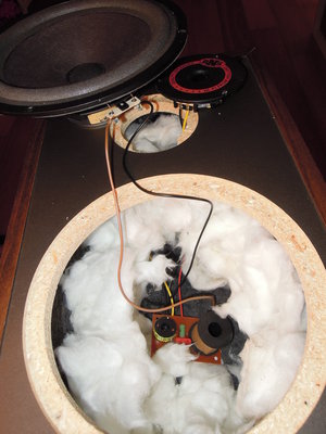

Yeah, een gerestaureerd setje gekocht!
Hier zit een andere filter in dan die uit mijn openingspost, kleinere onderdelen en een MKC condensator heb ik me laten vertellen. Binnenkort gaan er 2 paar luidsprekerdraden naar buiten en dan wordt er extern geexperimenteerd met het filter. De kast is dichtgemaakt door de vorige eigenaar maar kan eenvoudig weer gepoort worden. Het is meer een sleufje en gezien een Qtc van 0.7 lijkt me het onwaarschijnlijk dat dit systeem +/- 3dB heeft van 40-20000 Hz zoals op de sticker staat O:)
Ook zaten er gecoate woofers in maar ik wilde liever de ongecoate. Hij had er zat op voorraad dus werden er even andere ingezet. Toen viel me het andere filter dus op.
Het Snell Type K filter ga ik dan ook uitproberen. Die heeft dezelfde drivers en schijnt beter te klinken.
Uiteraard ga ik daarna zelf ook nog aan de pruts. Wellicht eindig ik wel met een heel andere tweeter, deze midwoofer schijnt in iedergeval de meest muzikale 2-weg variant te zijn van deze vifa serie. Ik ga er achter komen :rock:

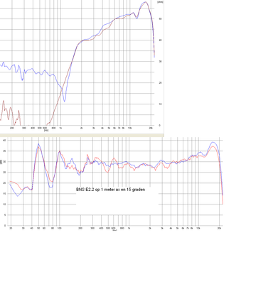

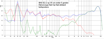

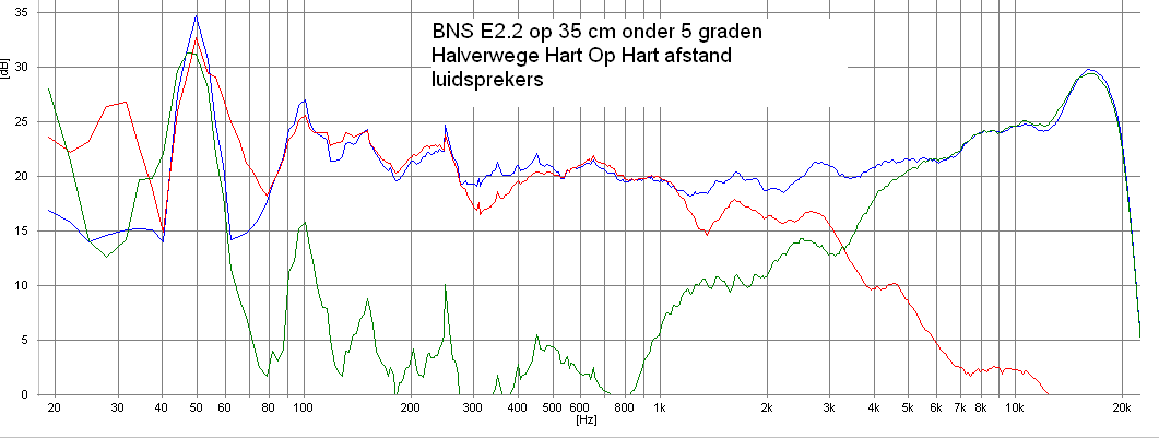

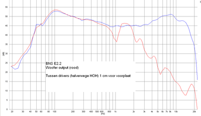

Vandaag wat metingen gedaan.
De woofer heeft het een beetje krap meen ik te meten. De optelling van de drivers is prima. Het hoog loopt enorm op, daar gaat wat aan gebeuren op den duur denk ik. Gelukkig is de treble regelaar van mijn NAD vooral op het hoogste hoog gericht, een kleine afzwakking maakt het erg prettig. Het laag is erg 'dun' en rommelt boven merkbaar wat te luid. Begrijpelijk, wellicht dat deze kast(afstemming) een gecontroleerd lek/flow resistor kan gebruiken.
Ik zeg mooie optelling van woofer en tweeter direct tussen beide units in.
De tweeter het het filter uit de openingspost & de tweeter in de box (woofer met de hand een beetje gedempt)

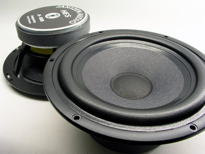

De Jantzen Audio JA-8008 HES, uit bijvoorbeeld de El Nino, vind ik een fascinerende luidspreker.
Het is een speciale productie van Seas, heel bijzonder. Mms = 15 gram
"Die nur im Randbereich dampfend beschichtete Papiermembran zeigt eine auffallige langfaserige Struktur, die vond in die Papiermischung eingearbeiteten Baumwollfasern stammt."
Bron: Hobby Hifi juni/juli 2010 - High-end project El Nino.
Ik verwacht dat de draden die ik zie in het onbehandelde papiermembraan ook dit soort katoenpluis vezels zijn. Prachtig vind ik het, het mooiste papier membraan dat ik ooit bezat :kwijl: :lol:
De SPL curve toont gelijkenis met de M21WG09/08.
Daarom wil ik ook gaan kijken naar een gelijk soort filtering. De kast van El Nino is op 1 cm na gelijk qua front afmetingen met de BNS E2.2, de El Nino is groter dan ik had verwacht.
Het filter heeft geen grote lowpass spoel om te voorkomen dat het bereik tussen 200 en 600 Hz inzakt. Een dubbele zuigkring en door weerstand gereduceerd werkende parallel condensator.

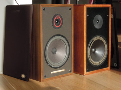

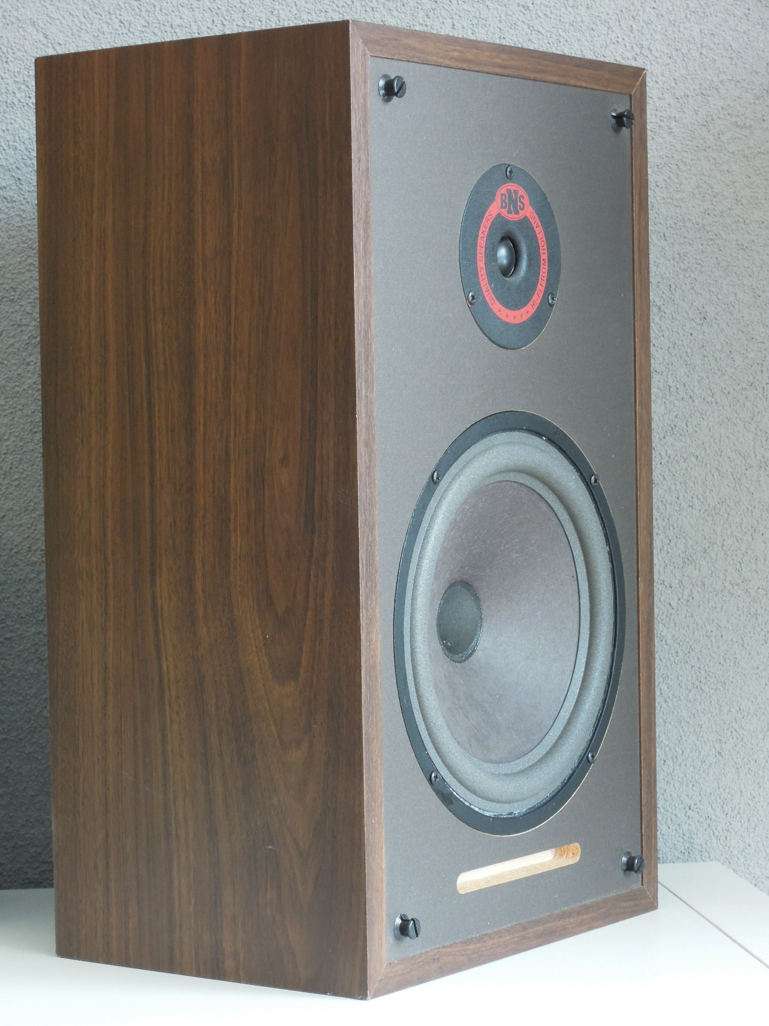

Zo.... lekker lopen 'pielen' gister en vandaag. Reden was de mogelijkheid om een paar Snell Type K te kopen op MP, maar die werden me te duur. Heb eerst even gekeken hoe goed ik uit de voeten kon met exact dezelfde units in mijn BNS E2.2
Nou, dat Snell filter maakt er een heel andere box van, veeel mooier afgestemd vind ik. Aangezien ik geen ferrofluid heb heb ik nog een impendantiecorrectie toegepast, en dat maakt wel verschil. De tweeter vond het eerst niet echt grappig, rond 2kHz in actie. Lijkt me de moeite waard voor een stereo opstelling, wordt vervolgt...

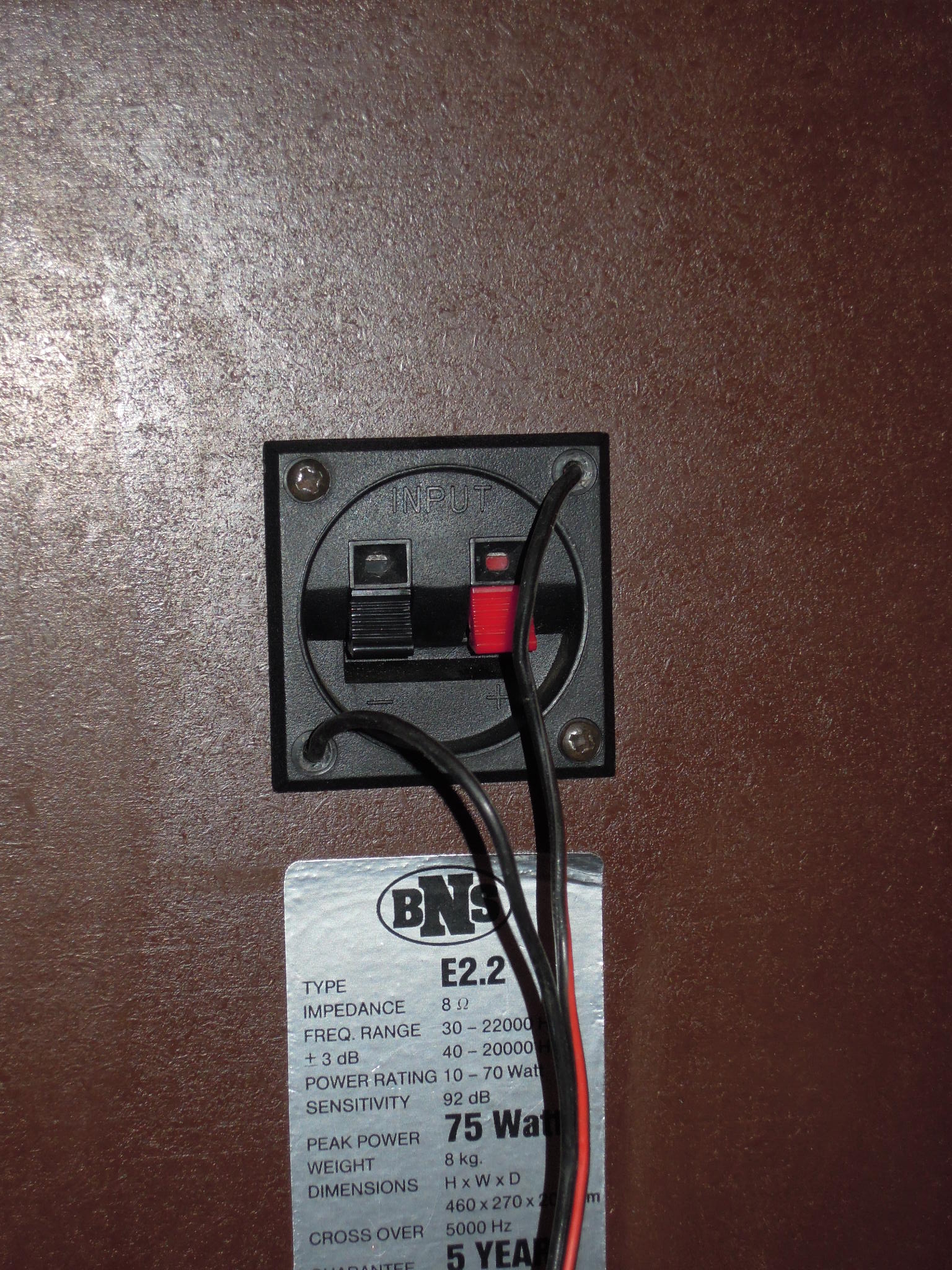

Op de foto mijn manier voor een bi wire oplossing zonder slopen :wink: Handig voor externe filters, woofer is aan de klemmen, tweeter met extra aansluitdraden naar buiten.

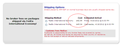

Re: Tweeters biPartsexpress bestellen t.b.v Snell Type K
Op dit moment overweeg ik - nu het nog kan - een paartje Vifa H195 (D19TD05-08) te bestellen bij partsexpress maar daarmee heb ik geen ervaring :roll:
http://www.parts-express.com/pe/showdet ... fa%20d19td
Is dat gewoon in de webshop winkelwagen vullen en over laten komen? Misschien dat iemand anders ook overweegt daar iets te bestellen?
Re: Tweeters bij Partsexpress bestellen t.b.v Snell Type K
Kan je daar niet via AC en de respectievelijke dealers gemakkelijker aan komen? De D20's met textieldome zijn trouwens wel een slagje mooier. Via PE krijg je ook invoerheffingen...
Berichten: 9199
Ze zijn al uit productie sinds 2008...
heffingen maakt me niet uit, mocht het 30 of 40 euro zijn dan is dat te overzien, echter hoe het allemaal werkt heb ik geen ervaring mee... Gewoon beschouwen als webshop? Als 'gift' omzeil je heffingen toch ook eenvoudig? (niet dat ik ze niet wil betalen hoor)
D20 is inderdaad mooi(er) maar niet wat in de Snell Type K zit, dus voor dit project niet interessant. Andere 3/4" tweeter zal eerder een Scanspeak 2010 worden :wink:
Edit: en hierop loop ik vast, daar gaan we maar even niet aan beginnen ;-)
Ik ga misschien maar voor de mission tweeters, daar zit ook de H195 in.

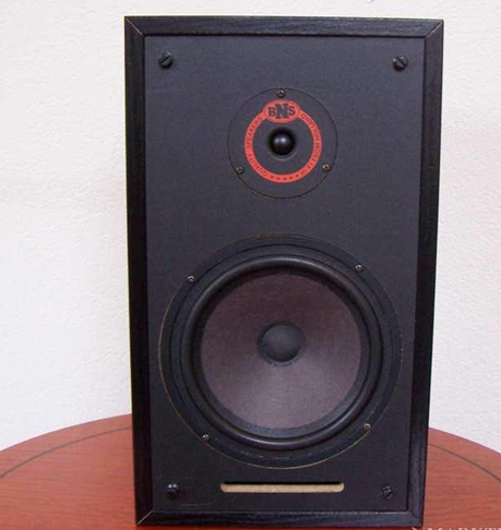

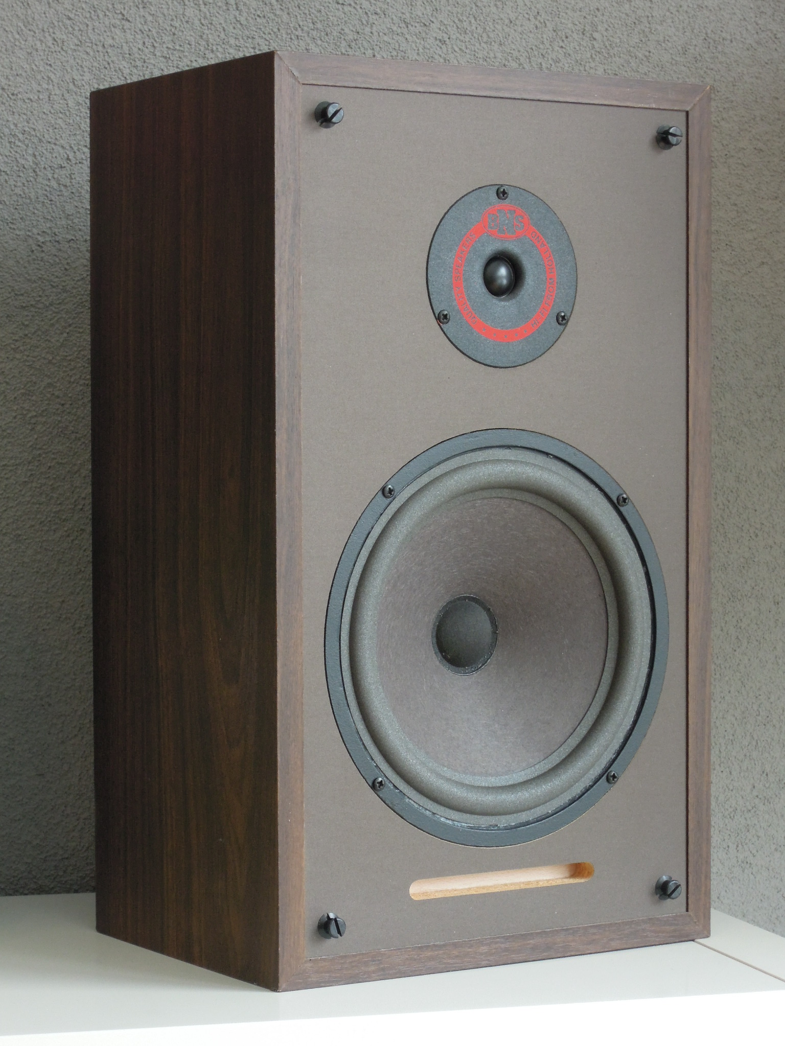

Mission 761 is via MP gekocht, evenals nieuwe kastjes voor dit project. De BNS 242, in ietwat misbruikte staat.
Ik vraag me af hoe ik de kasten het mooist kan herstellen, afschuren en met de juiste olie of lak weer mooi maken denk ik. Het zwart in het midden gaat me wel lukken ;-) Vooral voor de mahonie (?) buitenkant kan ik wel wat tips gebruiken. Ik wil de kasten strippen en helemaal netjes maken en opnieuw opbouwen. Achterop komen nieuwe aansluitklemmen. Die er standaard op zit kan eruit en dan krijg je precies zo'n vorm als o.a. in de Snell Type K achterop zit (alleen dan helaas niet in het midden)

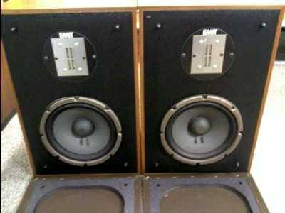

Als je eens wil spelen met een tweeweg met bandje kun je eens kijken naar een Infinity Qe http://link.marktplaats.nl/551129896 dit is een box met een hoop potentie maar het hoog moet wel iets getemd.
Edit:plaatje toegevoegd.
