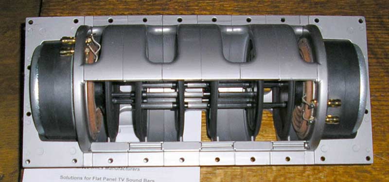

Ze heffen elkaar inderdaad niet op, maar tellen keurig bij elkaar op. Net als de kleine membranen in een Tymphany LAT Transducer.....
.....of net als bijv. de woofers hierin:
