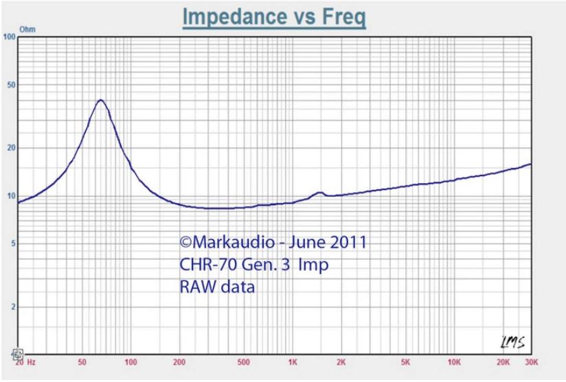

Ik zit er over te denken om een nieuwe center te maken die beter bij mijn frontspeakers met de chr-70 passen. (zie sig.)
Mijn idee was om van twee maal het Paasproject 2009 één center te maken. Ergens tussen de 3 en 4 liter GHP dus.
Wat is nu verstandig? De nieuwe Chr in de fronts plaatsen of in de Center? Of een totaal ander ontwerp, wel op basis van de Chr-70 eventueel met tweeter?
Ik heb dus nog wel wat twijfels en vragen!
- De gen3 chr-70 is 8 Ohm parallel geschakeld wordt dit 4 Ohm, dit is net zoveel als de gen1 die in de fronts zitten.
- De gen3 gaat minder diep daarom minder geschikt als frontspeaker.
- De gen3 heeft een groter bereik in het hoog, dus geen tweeter nodig in de center??
- De gen3 is meer doorontwikkeld en high-end dan de gen1 dus meer geschikt voor de fronts??
- Misschien een gen1 of 2 zoeken om zo hetzelfde geluid te bereiken?
- Kan ik het zelfde filter gebruiken als Henk Jan voor het paasproject heeft gebruikt?

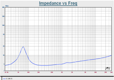

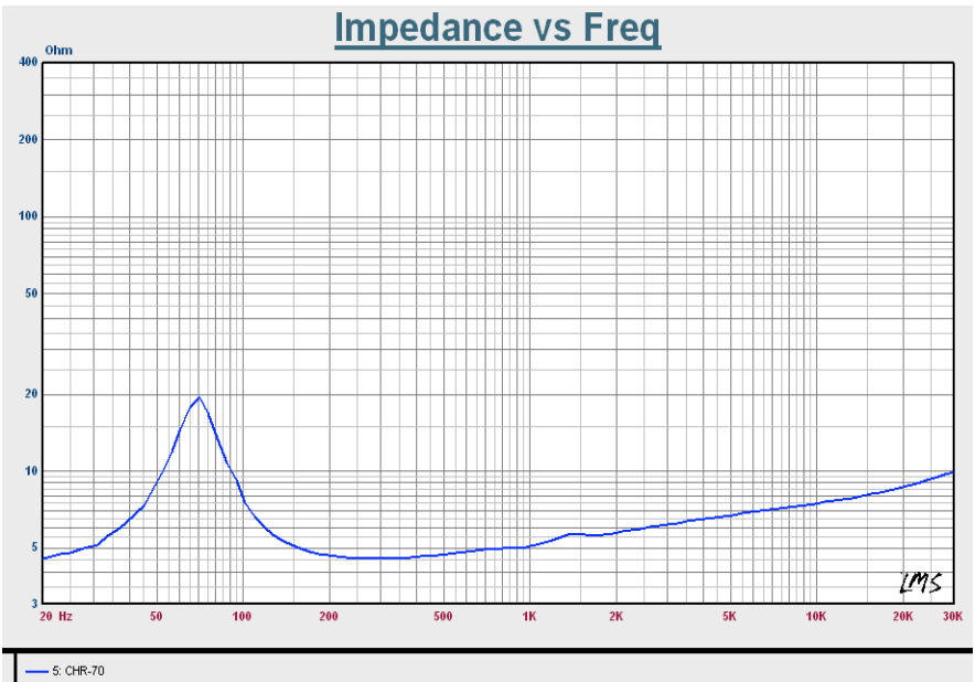

Hmm.. Het was geloof ik zo (volgens..? naam vergeten :oops: ), dat generatie 3 minder laag kon in dezelfde inhoud met GHP (paasproject). Aan de grafiek van de drivers is te zien dat de impedantiepiek van de gen2 op 68 Hz zit en de gen3 65 Hz.. In theorie zou je dus, met de gen3 driver, 3 hertz lager kunnen gaan..
De rest van de grafieken moeten anderen maar beoordelen :)

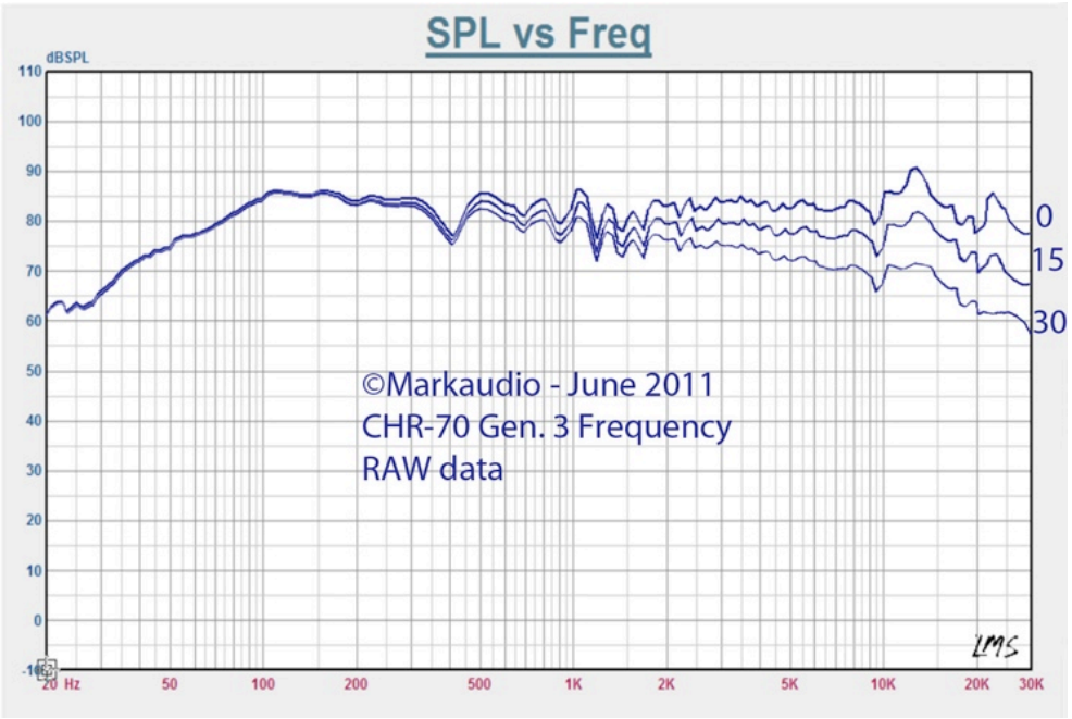

Ik vind de off-axis grafiekjes van de gen3 heel erg porno. Met name omdat Toole dat heel erg porno vindt. Best benieuwd hoe de gen3 klinkt.

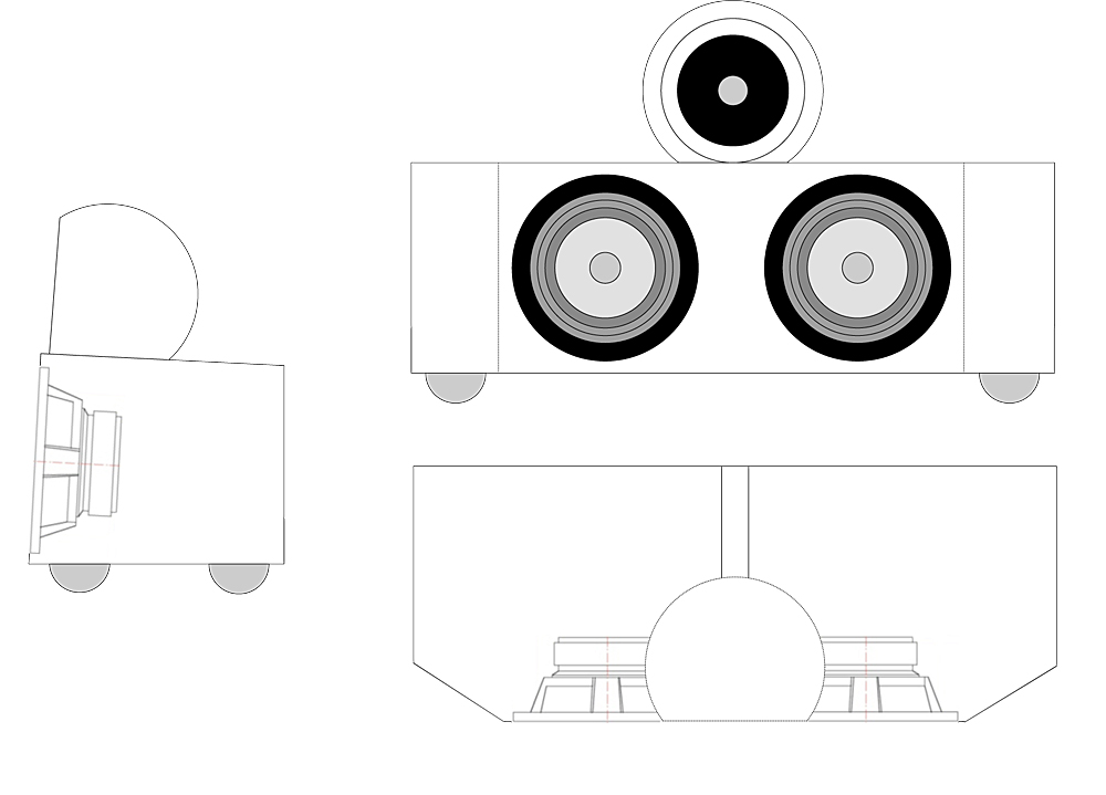

Het staat voor me zelf wel vast dat er een setje CHR-70 gen 3 gaat komen, al is het alleen maar voor een uniforme look met mijn fronts.
Ik heb mijn eerste schets even bij gevoegd.

Grappig, dit heb ik een paar dagen geleden ook ergens anders gezien, even kijken of ik die link nog kan vinden...
Kon er toen ook nog niet over uit of ik het nou mooi vond of niet :-)

Dat is dus mijn eigen.. :lol:
