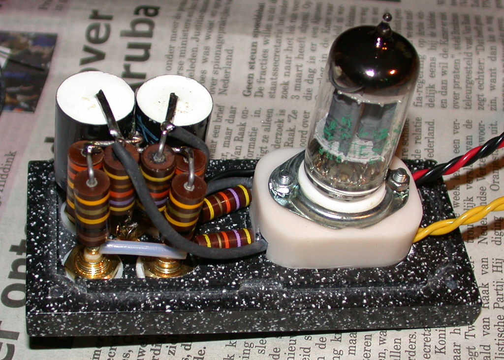

Ben zelf bezig met deze kit print als pre voor mijn klasse D (tripath). Lekker goedkoop en compact. Ideaal (imo) om te proberen.

Ik noem dit eigenlijk niet echt een kitje meer een los printje.Neok schreef:Ben zelf bezig met deze kit als pre voor mijn klasse D (tripath). Lekker goedkoop en compact. Ideaal (imo) om te proberen.
**schaamteloze eigen topic promotie mode aan**
Hier is mijn topic
Onder kitjes verta ik complete sets met bouw beshrijving

Omdat Arno toch van het frezen is, kan hij zoiets ook in elkaar frotten..
Het "echte" buizenwerk wordt natuurlijk "hardwired" uitgevoerd.
Ik geloof dat dit "lampucera" was, of zoiets..
Er zijn nog printjes en speciale trafo's voor de voeding beschikbaar, hier en daar..

Probeer een voorversterkere kitje te maken Arno zoals gezegd word. Lekker goedkoop en vind je het niks ? Weinig schade geleden en een ervaring rijker
Verder is een combinatie van verschillende factoren ook heel belangrijk. Zo vind ik de 2inch peerlessjes die hier op bureau staan mooier klinken met een solidstate dan een buizen amp.

Ik heb nog zo'n buizentrapje staan om te lenen.. Kun je het eerst uitproberen.. Kost je alleen verzendkosten dus..

Dat zou nog eens mooi zijnaudiomanics schreef:Ik heb nog zo'n buizentrapje staan om te lenen.. Kun je het eerst uitproberen.. Kost je alleen verzendkosten dus..
