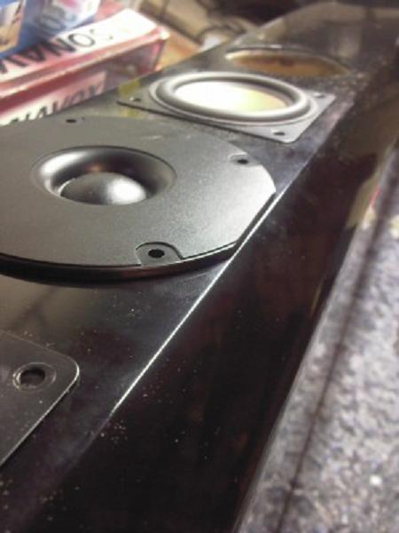

Een faceplate aanpassen van een tweeter kan ook nog eventueel he! (zoals ik heb gedaan met een visaton sc10n)
