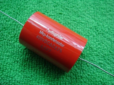

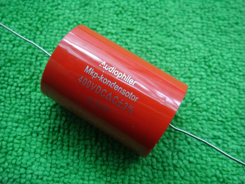

Ik heb deze componenten uitgekozen:
audiophiler 6,8uF , 400V
Bron:<br />http://i.ebayimg.com/00/$(KGrHqMOKm4E4PQ8ey+QBOHpngKZ6!~~_3.JPG
Bron:

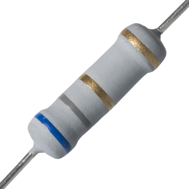

6.8ohm 5W metaalfilm
Bron:<br />http://rocky.digikey.com/weblib/YAGEO/Web%20Photo/RSF200JB-6R8.jpg
Bron:

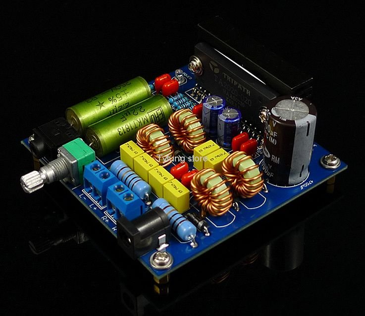

nog een laatste vraag; op die high end class-t versterker bordjes (met ta2020 of ta2024) worden ook vaak spoelen gebruikt zoals de spoel in de startpost.
Bron:<br />http://i01.i.aliimg.com/img/pb/127/307/396/396307127_999.jpg
Bron:
deze dienen als uitgangsfilter bij de versterker op alles boven de 20khz wel te filteren. Heb je hier geen last van harmnic distortion etc. ten gevolgen van de spoelen?
