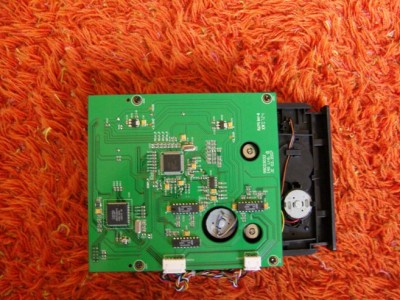

Het betreft een 8000 CDE. Het loopwerk is een Philips VAM 2202/16. Op de print er onder zitten chips van NXP (Phillips?).
De DAC is van cirrus Logic en heet CS 4398.

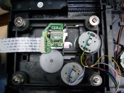

Wat betekent het eigelijk wanneer zo een ding de eerste twee nummers goed speelt maar verderop op de cd het spoor bijster raakt. Wat is er dan meestal stuk. Het loopwerk. Of de sturingselectronica? Radio Correct had het over de servo.

Als het daaraan ligt? Wie kan daar iets verstandigs over zeggen.
Heel vaak heeft hij ook niet in de gaten dat er uberhaupt een C in zit. Dan denkt hij dat hij leeg is.
Is de laser te zwak? Of wordt hij niet goed aangestuurd.

Dat is altijd een lastig verhaal. De motoren die je ziet zitten zijn de spindle motor, om het schijfje rond te draaien en vermoedelijk is die andere het motortje dat de laser beweegt. Als de spindle motor gaar is kan het inderdaad in de loop van het afspelen fout gaan maar het kan net zo goed de laser zijn die aan het eind van z'n branduren zit. Aansturing zal wel in orde zijn anders had 'ie het helemaal niet gedaan.
Maw, je kunt zo lastig aangeven waar het nou precies zit, maar als je voor 3 tientjes een vervangend geheel kunt krijgen zoals dre voorsteld lijkt me dat een overweging waard.

Aan de branduren kan het niet liggen. Hij heeft het net twee jaar volgehouden. Draaide hem wel elke dag. maar dat moet kunnen.
Nu gaat de cd bij het inlezen niet meer draaien. Wel hoor je de spindel op en neer gaan. Kan het zijn dat wanneer de laser niets dedecteerd hij ook niet gaat draaien?
Bij de laser zit een stelschroefje om hem af te stellen. Wat stel je daarmee af? De laserintensiteit. De focus?

Tsja dat is een goede vraag. Kijk eerst of je ergens een service manual van dat ding kan vinden. Zal niet heel makkelijk zijn aangezien audiolab minder verkocht merk is. Anders importeur vragen? Niet zomaar aan dergelijke schroefjes draaien!

Niet aan draaien! zonder servicedoc en meetapparatuur, hier wordt de laser intensiteit(spanning) mee ingesteld, als die te hoog wordt ingesteld dan verkort het dramatisch de levensduur, is volgens mij ook niet nodig als ik dit zo lees, ik denk eerder dat de spindel die de laser verpaatst (smeren) of de motor te zwaar loopt of gaar is, waneer de laser aan zijn eind zou zijn, dan weigerde hij willekeuriger. De spindelmoter draaid inderdaad niet als hij geen cd heeft om op te kunnen scherpstellen, dit is meestal ook het geval bij een versleten laser, hij wil dan vaak niet starten.

Maar een nieuwe pick-up besteld. Ge wit nooit? Zoals we da hier zeggen.
