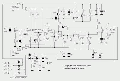

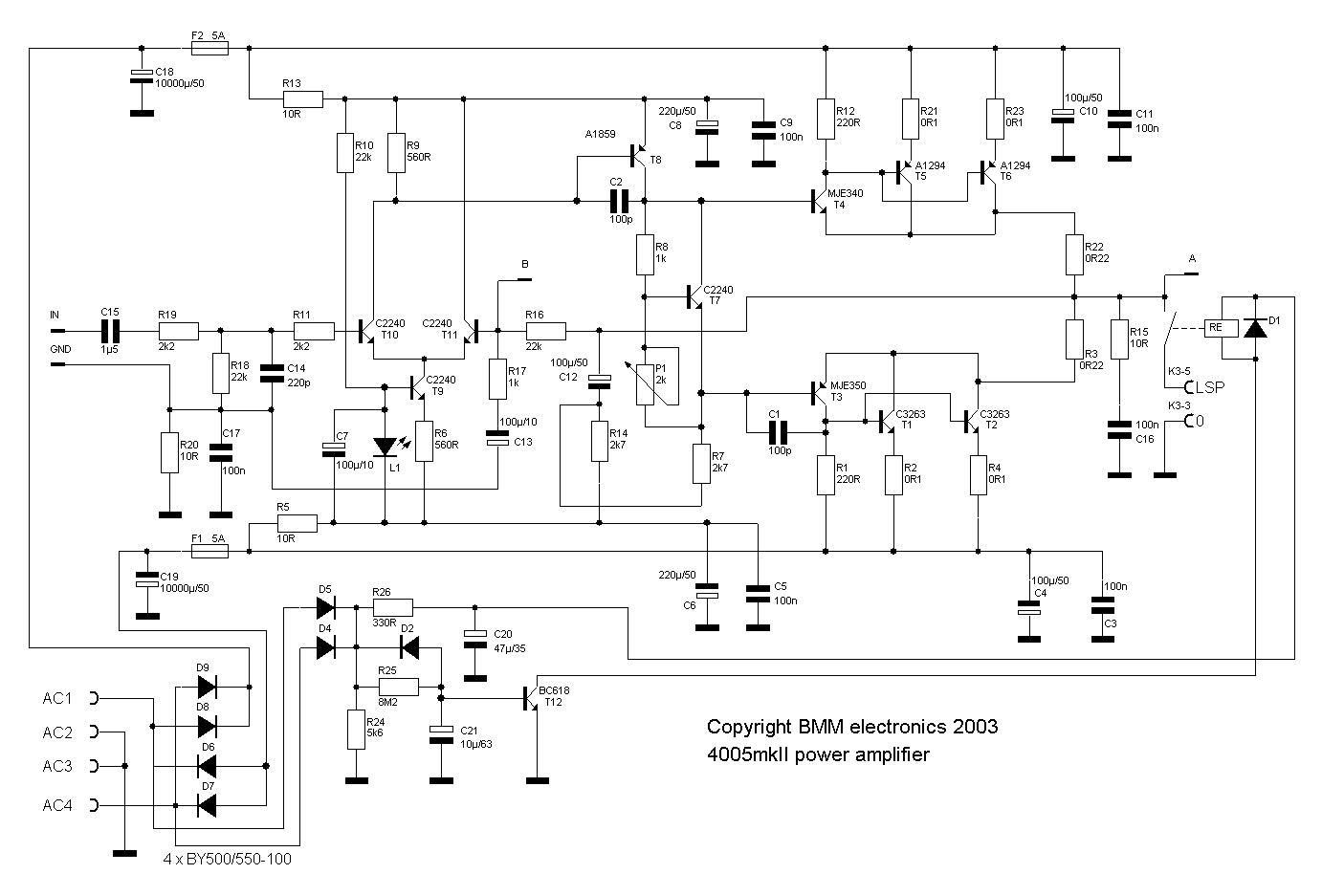

Schema :
Bouwbeschrijving :
Project.pdf
(632.8 KiB) 358 keer gedownload

Of zie deze link: http://www.zelfbouwaudio.nl/forum/viewt ... m#p1445759
En de R20 zit net boven of achter de C17 (net boven de woorden Power amplifier).

Re: Bliksem inslag in BMM eindversterker
PRC schreef,
Ik kan me ook nog voorstellen dat b.v. R20 (10 Ohm) is doorgebrand.
of C17 met kortsluiting :o
Het zijn die twee onderdelen die er met opzet in zitten ipv de zaak zomaar aan massa te verbinden om verschillen in aarding van de aangesloten toestellen op te vangen.Bij de een is het nodig,bij een ander misschien niet.Gewoon de condensator losmaken (een kant volstaat) en zien of dat helpt.
