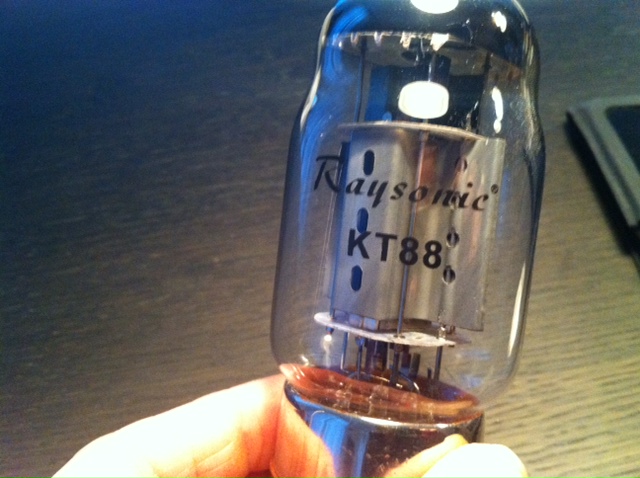

Zojuist het volgende ondekt:
-omdat het nu donker was zag ik een blauwe gloed over sommige buizen.
-na het inschakelen van de versterker begon het tikken/kraken na een minuut of twee.
-de blauwe gloed op de buis met het meeste blauw knipperde op maat van het ploppen
-de desbetreffende buis naar de andere kant van de versterker verhuisd. De storing (en dus het knipperende blauw) bleef bij dezelfde buis aanwezig. Storing nu dus op andere kant.
-op het moment van het geluid keek ik naar mijn speaker (tweeweg ScanSpeak). De woofer veroorzaakt het storingsgeluid: op het moment van het knipperen maakt de woofer een grote slag naar buiten (laten we zeggen dat de woofer een halve centimeter naar buiten komt), en blijft even 'hangen'.
Betekend bovenstaande dat de buis aan vervanging toe is???
Ook zag ik voor het eerst dat de buizen genummerd zijn. Horen bepaalde buizen bij elkaar/moeten ze bepaalde posities op de verterker invullen? Ik heb destijds na het lijmen van de pinnetje niet op n bepaalde plek gelet. Zijn de buizen gematched? Wat houdt dit eigenlijk in? Match je buizen per stel, viertal of alle acht (op mijn versterker)?
Dank voor jullie hulp!

Buis heb ik naar de andere kant verhuisd; probleem daarmee ook. Een nieuwe buis heb ik echter niet geprobeerd.
Er zitten idd 8 KT88 buizen in de versterker :cry: Kost dus bij complete vervanging veel poen. Vandaar ook meteen mijn vraag die ik stelde: kan ik -wanneer ik toch geld uitgeef- meteen een verbetering aanbrengen/upgraden?
Ik weet niet wat voor merk KT88 nu in de versterker zitten; op de buizen staat alleen 'Raysonic' gedrukt.

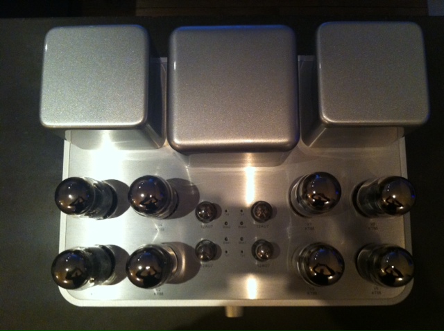

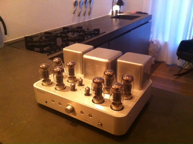

Om eea duidelijker te maken waar ik t over heb (alvast) een foto van de buitenkant en van een buis.
Berichten: 15178
Re: buizen versleten???
Ok Ad, duidelijk. Alle buizen vervangen, het is een overweging die je zelf moet maken. Het zegt me zo ook niks, Raysonic, als ik er op google vind ik ook geen adresje voor losse buizen van dat merk. Als je bv voor JJ's gaat zit je zo aan een wat is het, EUR 250,-. Heeft de versterker veel speeluren? Je zei ook al dat bij binnenkomst van een aantal buizen pinnen waren afgebroken, ook niet echt vertrouwens wekkend.
Voor mijn gevoel, alles vervangen. Maar nogmaals, het is een overweging die je zelf moet maken, het is een hoop geld. Je mag er vanuit gaan dat de rest van de versterker wel heel blijft, voedingstrafo en UGT, en hopelijk de overige electronica die erin zit, zodat je er weer een paar jaar een fijne versterker aan hebt.
