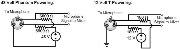

Wat je dan moet doen is een 1:100 verzwakker maken met een 100 ohm weerstandje en een 10K weerstandje. Op de xlr plug is pin 2 de plus en pin 3 de min van het signaal en pin 1 de massa. Je sluit het dan zo aan: De 48V phantom voeding dan beslist niet aanzetten!

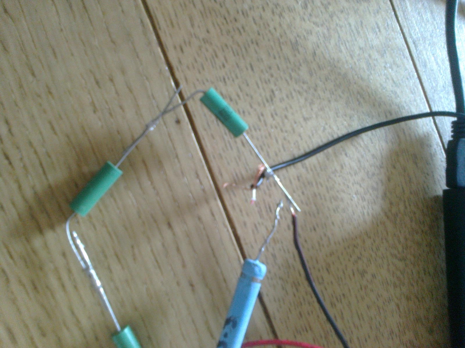

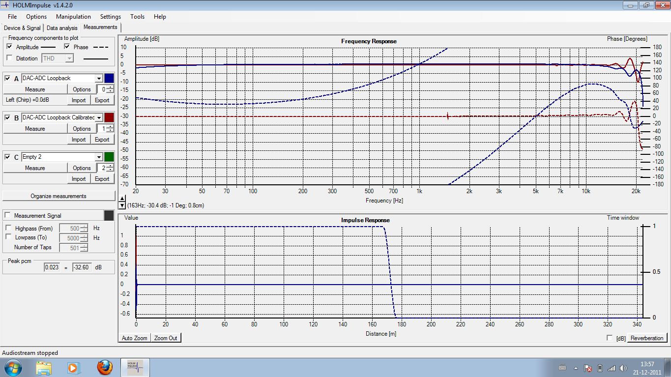

Even een kleine update,
Met dank aan Pjotr heb ik zojuist een praktisch kabeltje in elkaar gebatst (iets later dan geplant maar solderen met je hand in het gips valt niet mee kwam ik achter). Daarmee een test kalibratie gedaan, het is nog niet helemaal goed gekalibreerd maar in ieder geval werkt het kabeltje perfect! Dus nogmaals, bedankt Pjotr!
Mvg Reinder

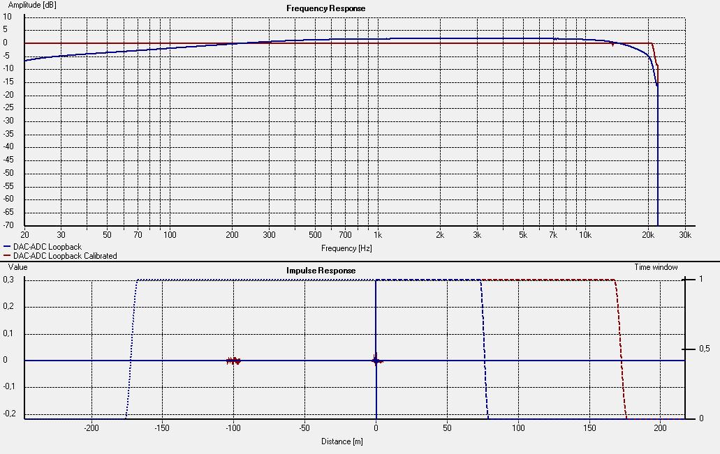

oke, alles nog eenmaal rustig nalopen...
de tip is de rood koper draad.
de mantel is de min.
(nagemeten)
heb nu een loopback verkregen. (valid van 60 tot 21055 hz)
Beetje in de goede richting??
(nagemeten)
