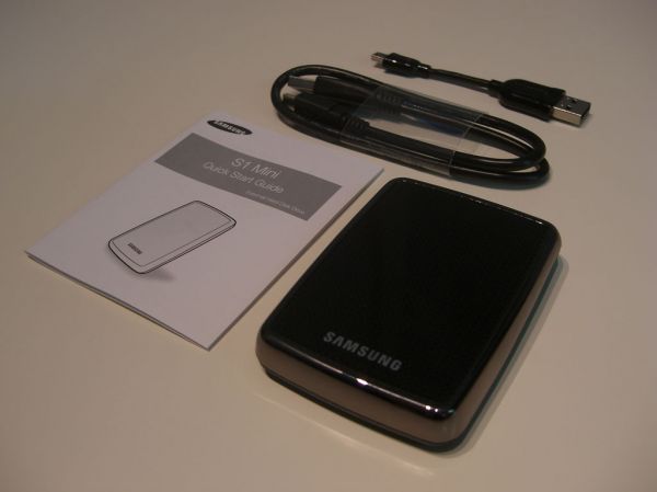

Ik snap niet wat je bedoelt met een ander kastje, maar het is gewoon zo'n ding:
Aan de pc doet ie het gewoon. Dat wil zeggen, ik kan er gewoon bestanden opzetten zonder problemen. Maar als ik muziek ga luisteren met de schijf aan de Squeezebox, dan is hij hem soms opeens kwijt. En aangezien dat soort dingen blijkbaar vaker voorkomen bij usb-powered schijfjes, wilde ik het met een andere voeding proberen.
Ik denk dat het maar gewoon ga proberen.

1 is er voor de voeding.

je hebt een data stekker en een aparte voedingsstekker.
bij mijn externe disc zit ook zo`n ding.
NEEEEEEEN Dat is een Y kabel om 2 USB poorten te gebruiken als voeding zodat je in totaal 1A aan voeding hebt. Dat werkt dus alleen als je ook 2 USB poorten ter beschikking hebt en niet met de SB Touch.
Sterker nog als je op het andere USB stekkertje extern 5V gaat zetten met een externe voeding dan gooi je 5V extern op de USB poort van de SB en het is sterk de vraag of de USB poort van de SB dat overleeft..... :roll:
Zou in eerste instantie gewoon een hubje met eigen voeding proberen zoals Hans aangeeft.
