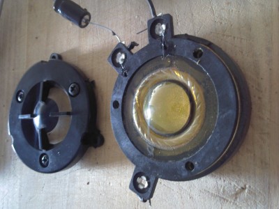

Nu heb je vaak bij tweeters dat er een mini rooster of een diffuser geplaatst is:
De roosters zijn neem ik aan voor bescherming en de diffusers voor betere verspreiding van het geluid.
Ik heb echter het vermoeden dat dit nadelig is voor de klank en wil ze eigenlijk verwijderen van mijn tweeters, maar dat kan niet ongedaan gemaakt worden.

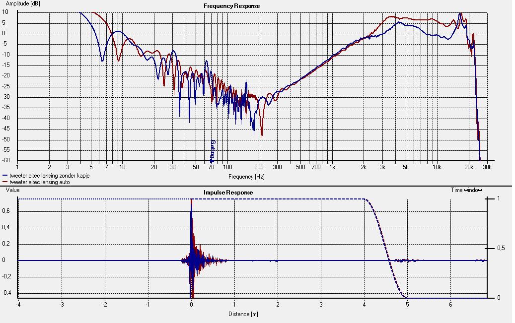

zelf ook eens mee ge-experimenteerd...
Laat het maar zitten, was in mijn geval het advies.
met en zonder gemeten dus.... (mylar tweeter)

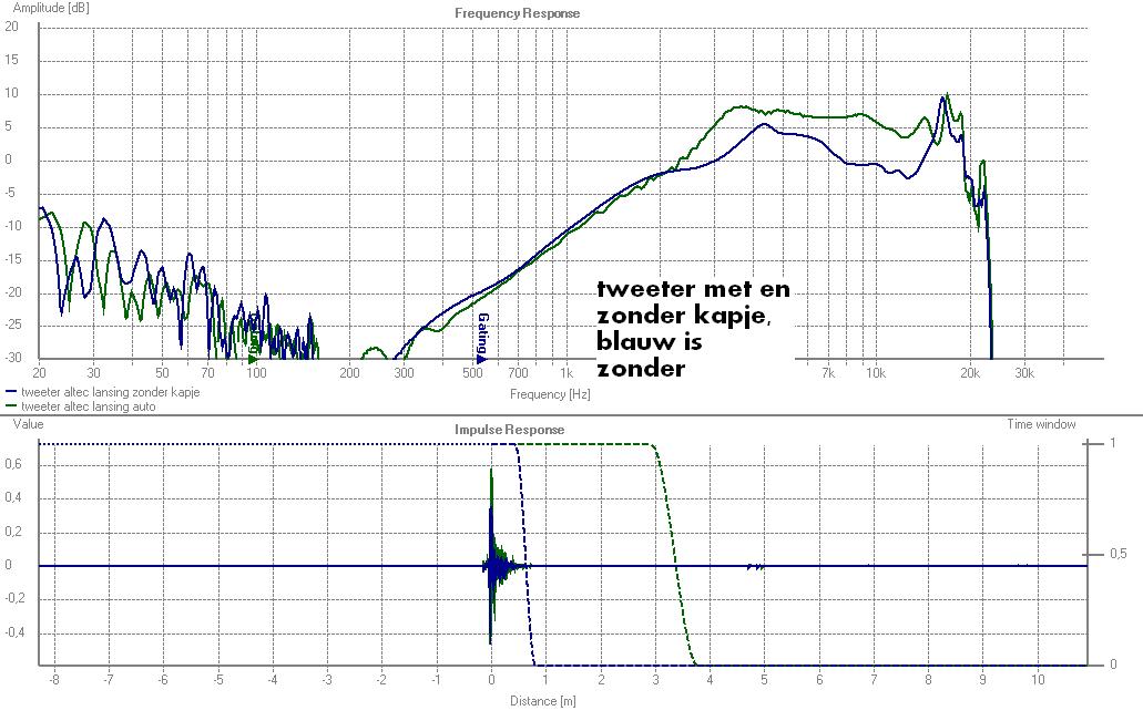

Interessant! Toevallig is mijn tweeter ook één met een mylar dome. Ik zie wel dat het verloop wat gladder is bij de test zonder kapje, desalniettemin wordt het lastig om die bulten te corrigeren :)
Ik snap alleen die impuls response niet, is die blauwe beter?

hoi,
nee, de meting is verder identiek, heb alleen de cursor van de impuls verkeerd staan op de afbeelding.
hier heb je hetzelfde bestandje met de cursor goed.
