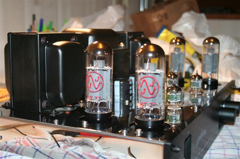

Verder heeft hij zijn TAC voorzien van KT77 eindbuizen, dat schijnt een goede vooruitgang te zijn.

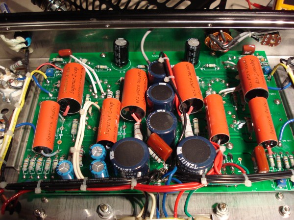

Ha Ha hier de desbetreffende collega, heb net die vier papier in olie condensatoren ingebouwd in de koppeling naar de eindbuizen.
En voor de zekerheid de ruststroom even opnieuw ingeregeld. Het is al weer een paar maanden terug na het inbouwen van die JJ KT77 eindbuizen.
Nu is het dus afwachten, de eerste paar minuten is het nog erg wennen maar het geluid trekt al bij. Ook is de waarde van die papier in olie condensatoren anders dan die meuk die erin zat we zijn van 0.47 micro naar 0.33 micro gegaan maar dat maakt voor de signaallijn niet zoveel uit.
De komende tijd alles met rust laten want je moet niet te veel tegelijkertijd rommelen anders weet je niet meer met welke verandering je geluid beter of slechter wordt. Een aantal componenten zoals de buizen en condensatoren komen pas echt mooi op klank nadat ze een paar weken hebben ingesleten.

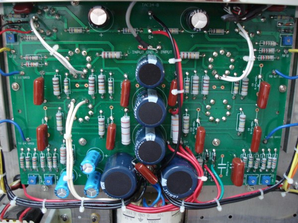

Alle condensatoren vervangen ze zijn allemaal 0.47 micro ik heb ze van mkt genomen wel even op de spanning letten 400V, hoeft niet veel te kosten je kan hele dure nemen of voor een paar euro klaar zijn.
Begin maar met die voor een paar euro is al een significante verbetering.

Hierna kan je voor de JJ KT77 gaan klinken super wel een matched kwartet kopen kost een Euro of 70 maar dan zou ik eerst het bovenstaande uitvoeren.

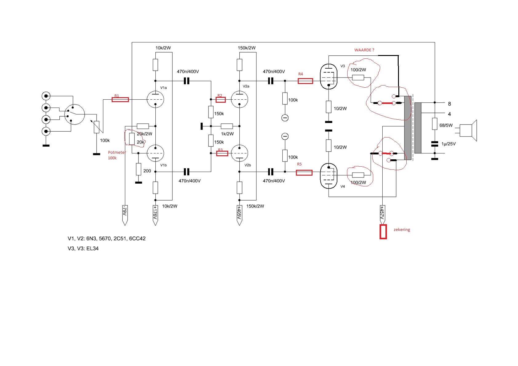

heb jij een schema van de TAC-34 ?

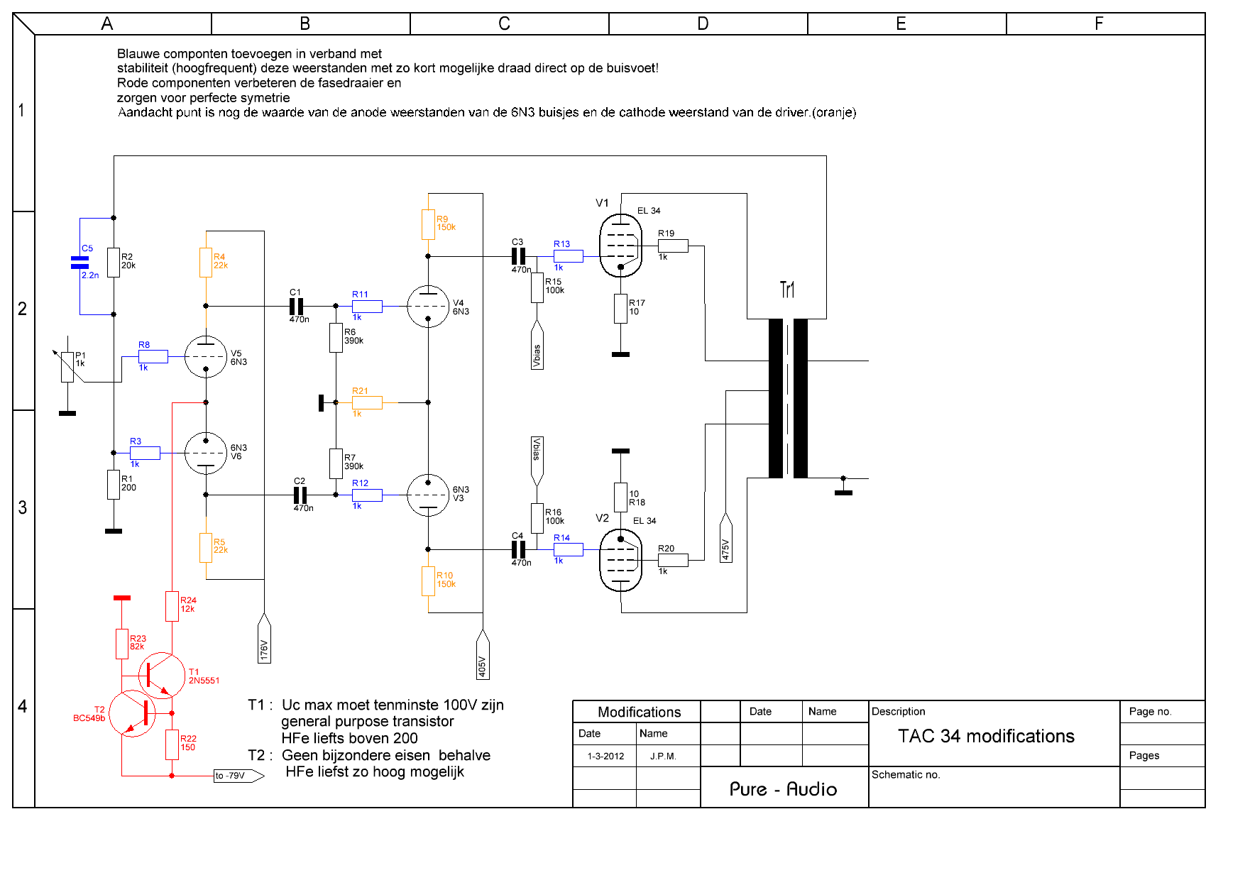

Een schemaatje zou wel handig zijn, volgens mij ben jij met het schema van de KT88 variant wel een eindje gekomen, maar er zitten ook duidelijke verschillen in.

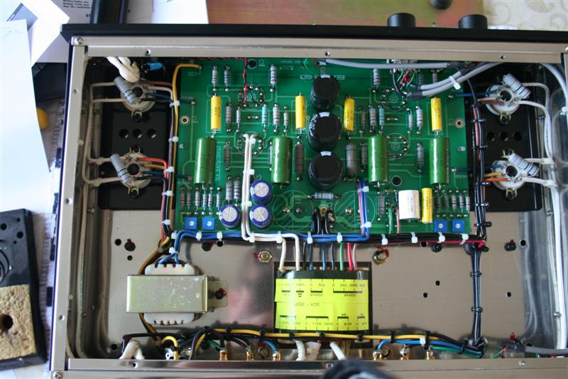

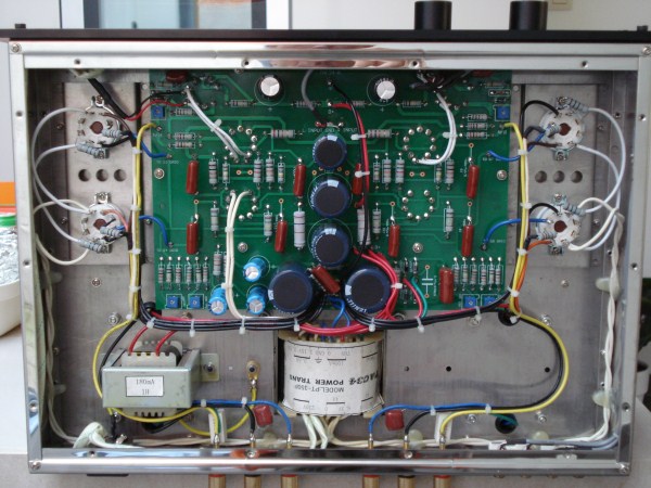

foto's van de binnenkant kan je vinden aan het begin van dit topic, deze zijn van de binnenkant van mijn TAC 34.
Het bovenste gedeelte op de printplaat is voor die zogenaamde cat-eyes, mijn versie is nl. de Dream versie.
Wel heb ik op volgende site http://www.audiocostruzioni.com/r_s/amp ... cst-80.htm een ontwerp gevonden dat er zo goed als hetzelfde uitziet, ook kwa uiterlijk.
Als je naar beneden scrollt vind je een schema, maar het klopt zeker niet 100 procent.

Eerst had ik overal die goedkope mkt condensatoren gewoon een zak gekocht bij de dump baco in ijmuiden. Die zijn al veel beter dan die erin zaten.
Nu dan vier papier condensatoren erin deze zitten tussen de voor en de eindtrap bij mij C3 en C4.

Het schema ben ik langzaam aan het uitpluizen maar dat valt niet mee omdat het een duallayer print is en ik deze nog niet volledig uit de versterker heb gehaald. De enige reden daar voor zo zijn als ik de condensatoren van de voeding wil vervangen.
Dit schema http://www.audiocostruzioni.com/r_s/amp ... cst-80.htm komt erg in de buurt en het enige verschil is dat bij mij de componenten anders heten als ik ze vergelijk met mijn aantekeningen.

Ik was toevallig aan het google toen ik dit tegen kwam je had er wel iets van gezegd date r nog iemand aan het modderen was.
Met de weerstanden heb ik nog niet veel gedaan ohm is ohm en je kan de optimalisatie beter in de andere componenten zoeken.

Re: TAC 34 buizenversterker upgraden of modden
Nu dat er een schema is,even gekeken
De koppelcondensatoren naar de eindbuizen hebben een veel te lage spanning (400V).
Met een buizengelijkrichter zou het nog kunnen,hier niet.De HS is,met die Si-diodes,veel eerder op peil dan dat de buizen warm zijn.Gevolg geen belasting en de bijna 500V komt aan een kan op die Cs,de andere kant de neg.roosterspanning voor de eindbuizen.Alles bij elkaar zo'n 550V,dus hier moeten er minstens 630V exemplaren ingezet.
Er zijn er meer op (over) de rand maar minder erg als het daar misgaat.
buizen en condensatoren zijn binnen.
wat een verschil met die voorbuisjes alleen al.
nieuwe condensatoren zijn Jantzen Audio, zal voor volgende week zijn, heb deze week geen tijd meer om te solderen.
alle materiaal van Conrad is ook binnen om de spanning te ontladen.
Ronny
Ronny
zo, het begint er een beetje op te trekken, het geluid.
alhoewel de versterker met de gedane updates nog steeds heel wat goedkoper is dan mijn Marantz PM15-S1 komt de buizenversterker toch dicht in de buurt , vooral de bas is veel strakker nu.
Moet mettertijd wel nog de eindbuizen vervangen, maar ik denk dat we dan wel bijna aan het maximum zitten om het geluid beter te krijgen.
De C's zijn 800 en 1200V dus die inschakelvertraging is waarschijnlijk overbodig nu ?
Ronny
Ronny
Een piek niet , maar volgens Anne had ik bij het opstarten 500+V en dus waren de C's die er vroegen inzaten van 400V een beetje krap.
Dus nu heb ik een veilige marge, die 1200V is overdreven maar de leverancier had enkel nog die spanning in stock.
Anders was het nog 2 weken wachten.
Ronny

Na alle tips een beetje verzameld te hebben zou het schema er als volgt kunnen uitzien : R1,2,3,4,5 zouden rooster stop weerstanden moeten zijn en de HF stabiliteit ten goede kome, indien ja welke waarde .
De terugkoppelweerstand vervangen door een potmeter van 50 of 100K, moet er dan nog een condensator over of niet? Indien ja welke waarde en hoe moet je die potmeter dan afregelen.
Een zekering naar de UGT, welke waarde ?
En dan kan ik er ook nog een schakelaar induwen om naar ultra-lineaire schakeling over te gaan, moet de kwaliteit ten goede komen.
Zijn die 100 Ohm weerstanden naar de UGT dan nog OK om over te schakelen ?
Dan rest er mij nog een zekering op het 220V netspanning en een ALPS-Potmeter.
Inschakelvertraging of niet ?
Alweer heel wat vragen, maar ik probeer er zoveel mogelijk uit te leren vooraleer ik naar een volgend project overstap.
Mvg,
Ronny
Voor de stopweerstandjes,mogen gerust 1/4W zijn (gaat geen stroom door),worden meestal 1k gebruikt.Wel direkt aan de buisvoet.Met de 6N3,tamelijk steile buis,wel nuttig
De twee 100ohm aan de g2 van de EL34 zijn ook stopweerstanden,gaat wel stroom door,laten zitten bij omschakelen.
Tegenkoppeling regelbaar ? Kan met de 200ohm te vervangen door bijv. een trimpot van 500ohm en de 20k aan de loper.
Een C erover,moeilijk te zeggen,hangt af van de eigenschappen van de UGT.Je kunt proberen wat het geeft (1....5nF).
Vind wel dat die V1 en V2 rare ingestelt staan,op een nogal kleine stroom
.Zit je in het nogal kromme deel van de grafieken.
Mijn idee,minstens 2,5mA voor V1 (per triode) en 3mA voor V2.Geeft V1 kathode-weerstand 15k(was 20k) ,anode 27k (10k)
en V2 kathode 390ohm (1k) ,anode 82k (150k).Voor als 't tegen valt

De schakeling is zoals je het schema gegeven hebt al een UL (ultra Lineair) schakeling. Op zich niets op aan te merken, moet heel goede resultaten kunnen geven mit de aftakking naar G2 op de juiste plaats zit maar dat zal zeker niet echt veel verkeerd zitten. Is ook een beetje afhankelijk van de buis maar veel spreiding zit er niet in. Prima setup dus. Wat wel heel vervelend kan zijn is het genmis aan rooster stop weerstanden en tegenkoppeling waarvan de bandbreedte niet beperkt is kan leiden tot oscilleren op frequenties die mogelijk buiten het hoorbare gebied liggen. Je hoort het dan dus niet direct maar heeft wel tot gevolg dat de vervormin drastisch toe neemt in plaats van afneemt. De trafo's worden dan vaak warm en de buizen hebben een kort leven. Of het gebeurt hangt mede af van de belasting, de keuze van de luidspreker dus. De weerstanden in de anodes van de ingang en driver trap vind ik nogal vreemd gekozen en lijken mij verre van optimaal. Zeker die van de driver want dit zal de 6n3 in de problemen brengen om een EL34 met voldoende bandbreedte zonder fase verschuiving aan te sturen. Je moet er echt goede datasheet van de 6n3 hebben om goede waardes te geven. Jammer van de wat 'niet standaard' pin layout van dit buisje anders was het heel makkelijk om deze trap wezenlijk te verbeteren. De ingangs trap doet dienst als fasedraaier maar verwacht in deze opzet maar geen heel goede symmetrie. Dat kan niet met deze configuratie met cathode weerstand en en gelijke anode weerstanden. Als je de cathode weerstand vervangt door een 'harde' stroombron is de symmetrie wel 100% voor elkaar. Suggestie heb ik bij gevoegd.ronnydepony schreef:Dat buizenboek van Menno zat ook al in het geheugen.
