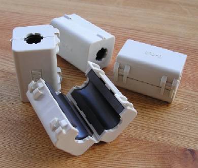

Storing kan overal je versterker binnen komen: Het netsnoer, de cinch ingangen maar ook zeker wel via de luidspreker aansluiting. Vaak helpen deze dingen dan om de kabels:
Als de truck van Marp helpt dan komt het waarschijnlijk via de ingangen en kun je zo'n clamp proberen op de ingangskabels. Soms moet er eentje om je netsnoer en soms ook om het luidsprekersnoer. Kwestie van uitproberen.
