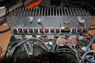

Zoals je op het onderstaande plaatje kunt zien zijn het in totaal 14 losse (eind?)torren.

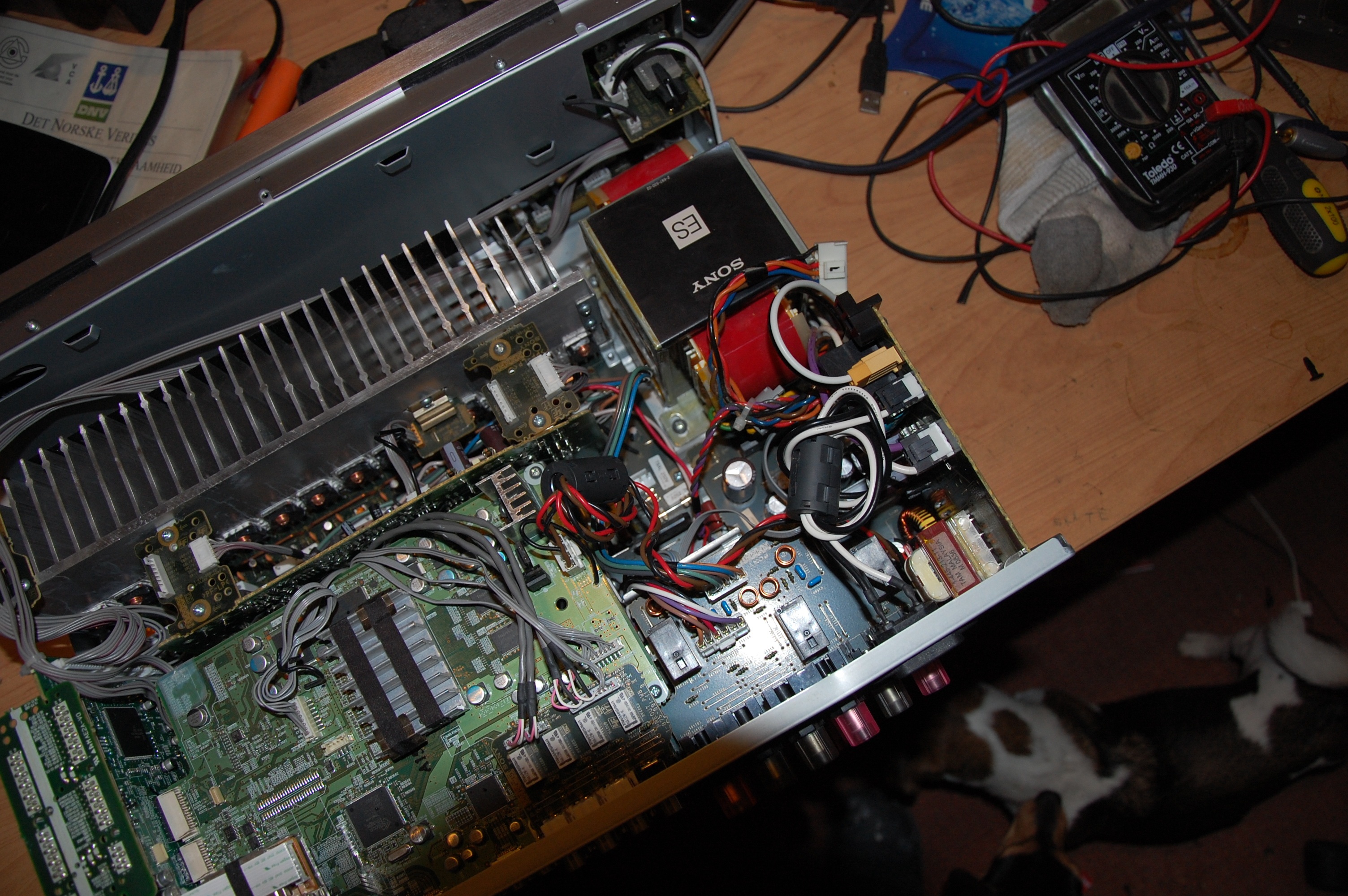

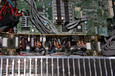

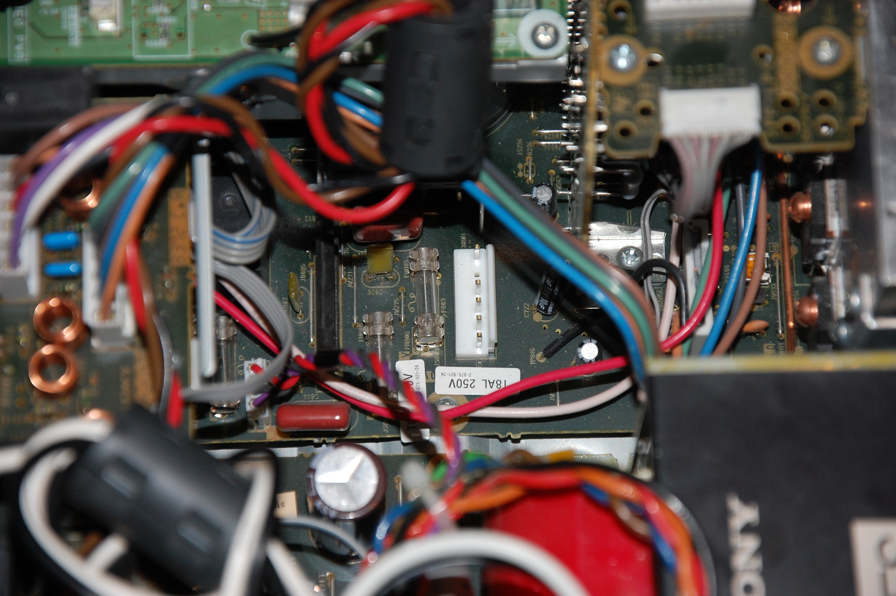

Kun je foto's maken van het eindversterkerboard ?
hrscharft
Berichten: 1507
Locatie: Delfzijl
Re: Sony 3400ES defect.
Bericht door hrscharft »

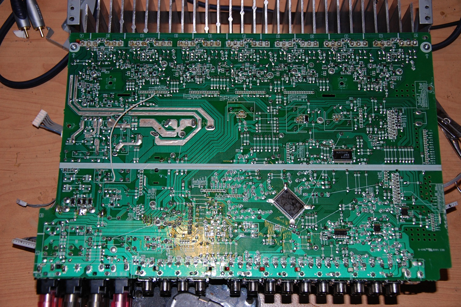

Komen er zometeen aan maar of het heel duidelijk gaat worden weet ik nog niet. Alles zit nog ingebouwd.
Ze zijn niet heel erg duidelijk geworden maar wilde er nog niet aan beginnen om deze puzzel uit elkaar te draaien.

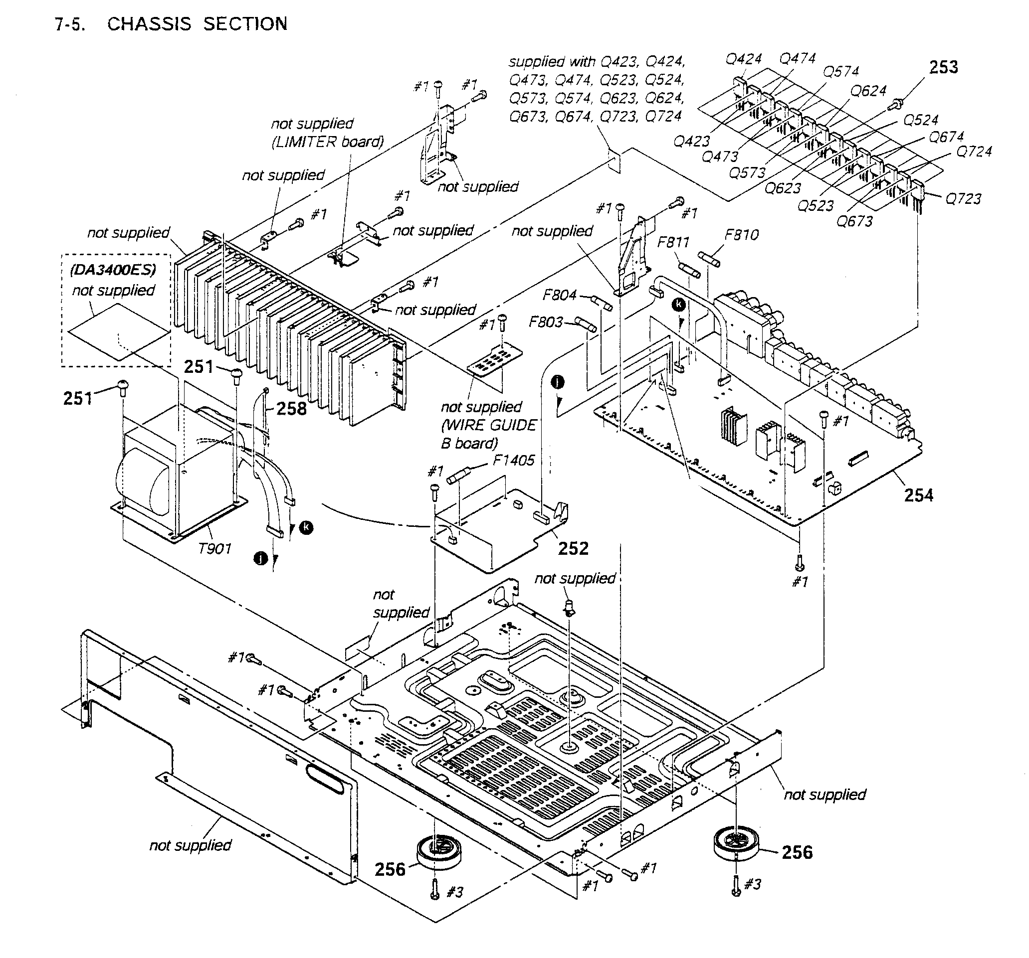

Ik heb de manuals gevonden van de 3300 en de 3500.
Beiden gebruiken dezelde eindtorren als de 3400.
Zo te zien is de constructie van de 3500 hetzelfde als die van de 3400.
Ik zal hem even op de megaupload zetten.
hrscharft
Berichten: 1507
Locatie: Delfzijl
Ja voor zover ik weet is de 3500 gewoon de 3400 met nog wat extra's
Groet,
Harm.
3500es
3500es
3400es
3400es

Vanavond de Legpuzzel van spaghetti en pcb's met beleid uit elkaar gehaald tot ik alleen nog het moederbord overhad.
met de multimeter alle eindtorren bij langs gegaan en zowaar 1 van de torren voor de rechts voor uitgang Tevens de uitgang waar het subsignaal op terecht gekomen is meet 0,00 tussen de collector en de emitter terwijl alle anderen netjes een waarde van 509 a 510 meten.
Moet ik nu beide torren op die uitgang vervangen of kan alleen degene die defect lijkt te zijn ook?
het gaat per uitgang om een paartje 1620 en 2488.

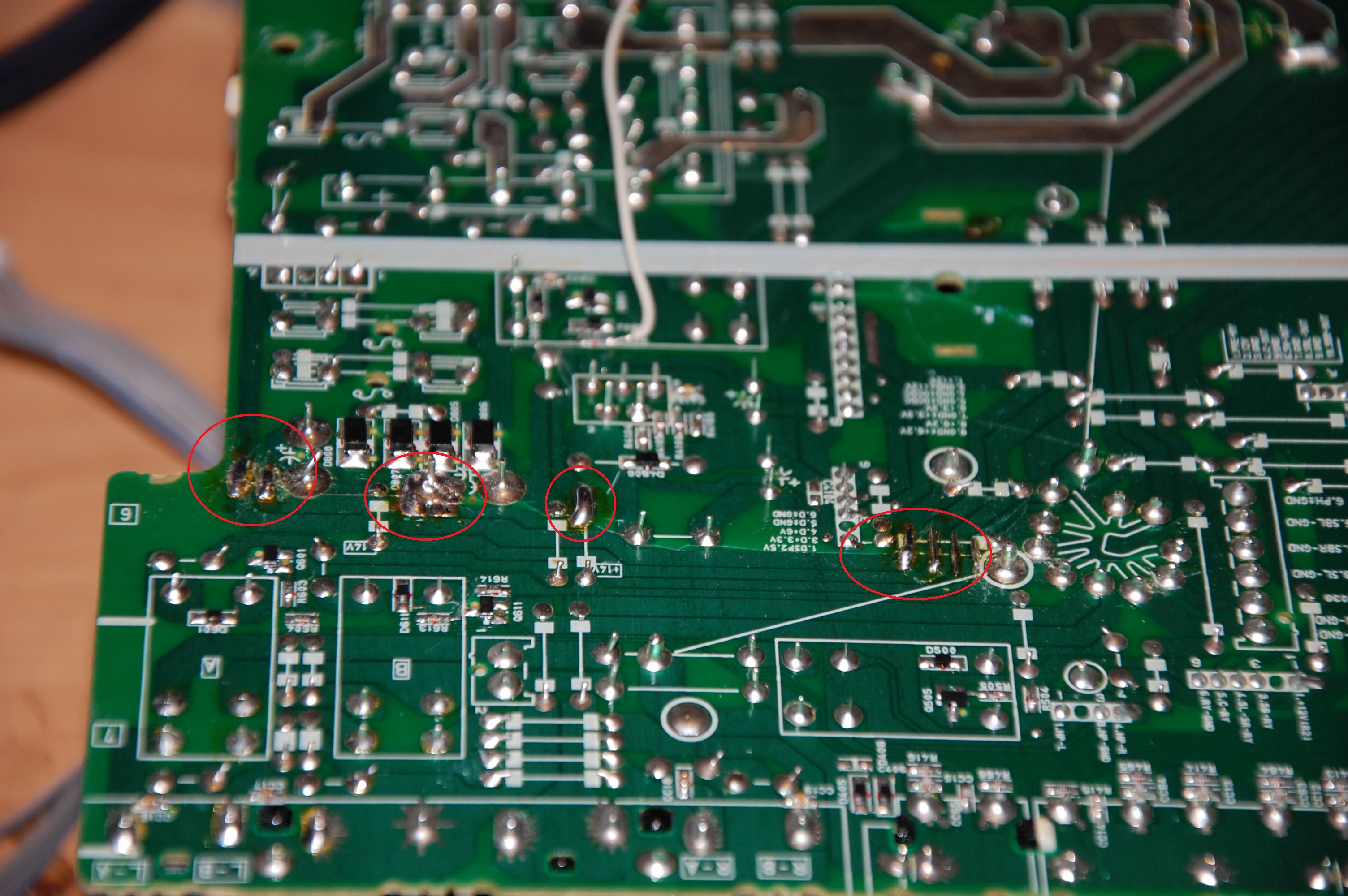

Hier nog een paar plaatjes van het moederbord.
Het ziet er trouwens uit alsof er ook al eens iemand anders op het bord heeft zitten broddelen met een bout. Net of ie een keer gebroken geweest is.
