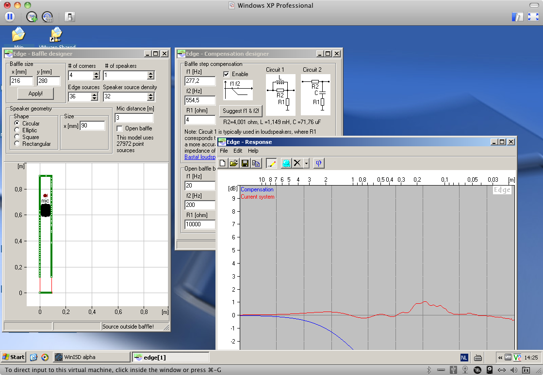

Om de bafflestep te compenseren dient er nog een eenvoudig filtertje geplaatst te worden, dit filtertje moet ook even door iemand anders uitgerekend worden. Ik doe namelijk alles met DSP :oops:

Heb even de speaker in "The Edge" gestopt om de bafflestep te berekenen:
Het mooiste is uiteraard dat je speaker even opgemeten wordt als deze in elkaar zit, dan weet je het precies.

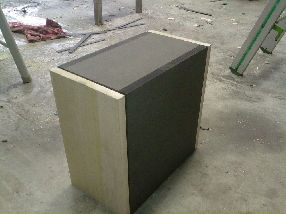

Nou ik ben maar gewoon begonnen. Binnenmaten zijn 14,5x29,5x31 geworden, dus 13,2 liter. (buitenmaat 20x35x35)
De baspoort heeft een binnen diameter van 43mm.
Ik heb geprobeert in http://www.mobileinformationlabs.com/Ho ... th%201.htm de lengte uit te rekenen maar ik krijg geen antwoord (eerder werkte het wel, dus snap het niet).
Dus wie weet wat de poortlengte moet worden?
Daarnaast vraag ik me af welke dikte pritex verstandig is. Door het formaat zat ik aan de dunnere versie te denken.
Als laatste maar toch zeer belangrijke vraag. Kan iemand aan de hand van het formaat, + de toekomstige poortlengte (afstemming op 45 hertz lijkt mij) een filter voor mij ontwerpen/bedenken? Dan kan ik namelijk alles in één keer bestellen. Informatie luidspreker zie: http://www.qurve.co.uk/specs/jordan-jx92s.pdf
Het wachten is nu op de boutjes en de poortlengte, dan kan alles in elkaar gelijmd worden. Vandaag heb ik alles gezaagd, alles past netjes, luidspreker gat is klaar (plus verzonken uiteraard), baspoort gat is klaar en de speaker aansluitingen kunnen erin.

De voor en achterkant vallen 6mm naar binnen, de bovenkant en onderkant vallen 26mmx6mm in de behuizing. Later rond ik alles af. Eens kijken hoe dat is.
De baspoort is trouwens aan de achterkant gekomen. Maakt geen verschil maar goed.
