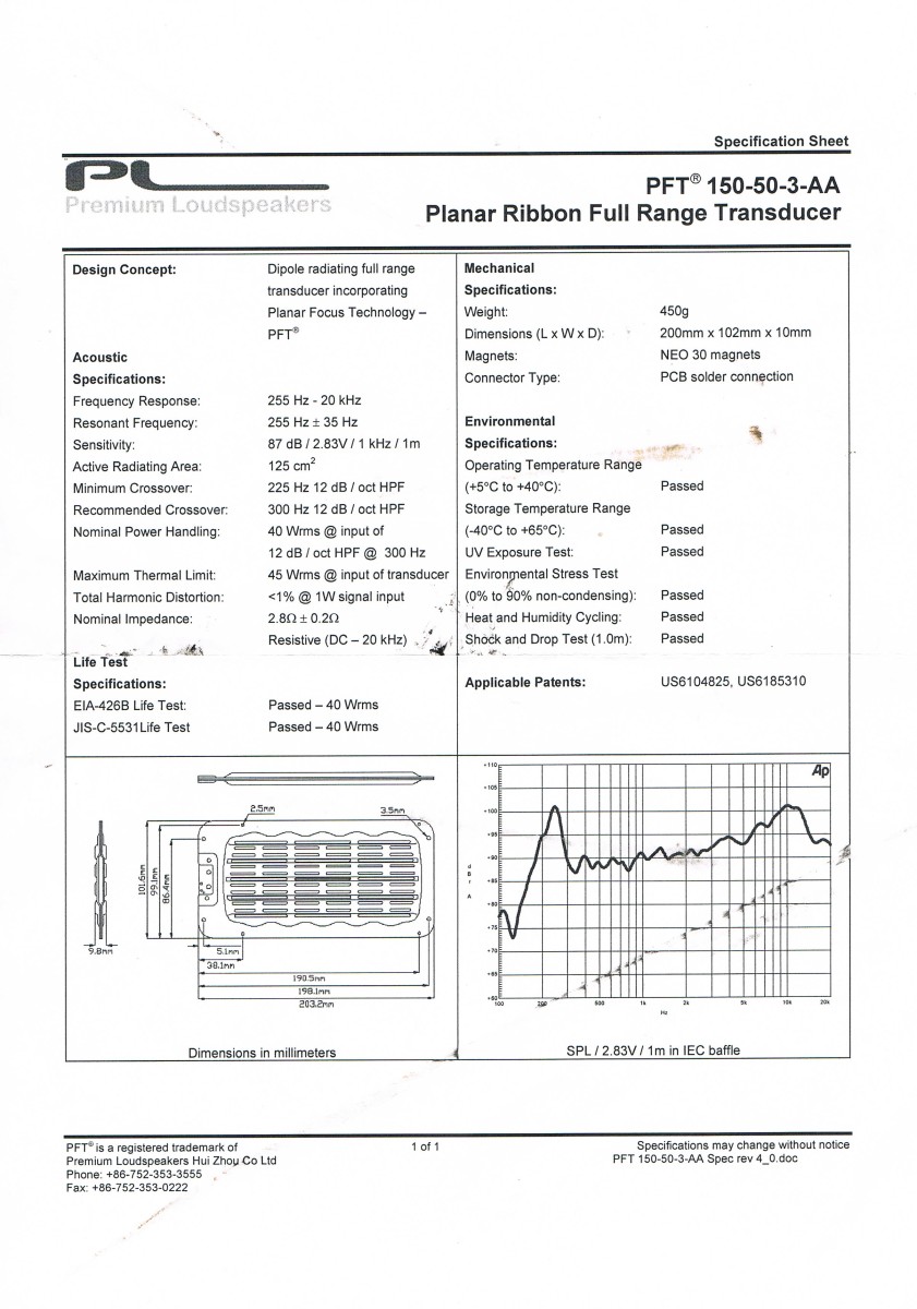

Van de driver was een spec sheet beschikbaar, zie scan.
De fabrikant geeft de driver aan als een full range Planar Ribbon volgens een gepatenteerd 'PFT' princiepe.
Nou full range is wat (te) breed uitgedrukt denk ik. Vanaf 300 speelt hij vrolijk mee.
Wat met planar focus technology wordt bedoeld is mij niet helemaal duidelijk.
De driver bestaat uit 2 op elkaar geperste geperforeerde staalplaten die tussen de perforaties voorzien zijn van 30 sterke magneten.
Tussen de platen is een alufolie gespannen.
Er is geen trafo voorzien of ingebouwd. Het folie hangt electrisch dus direct aan de versterkeruitgang.

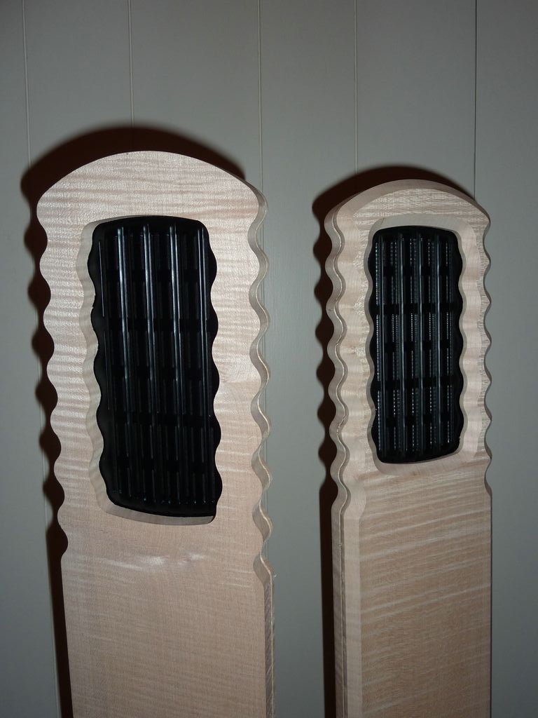

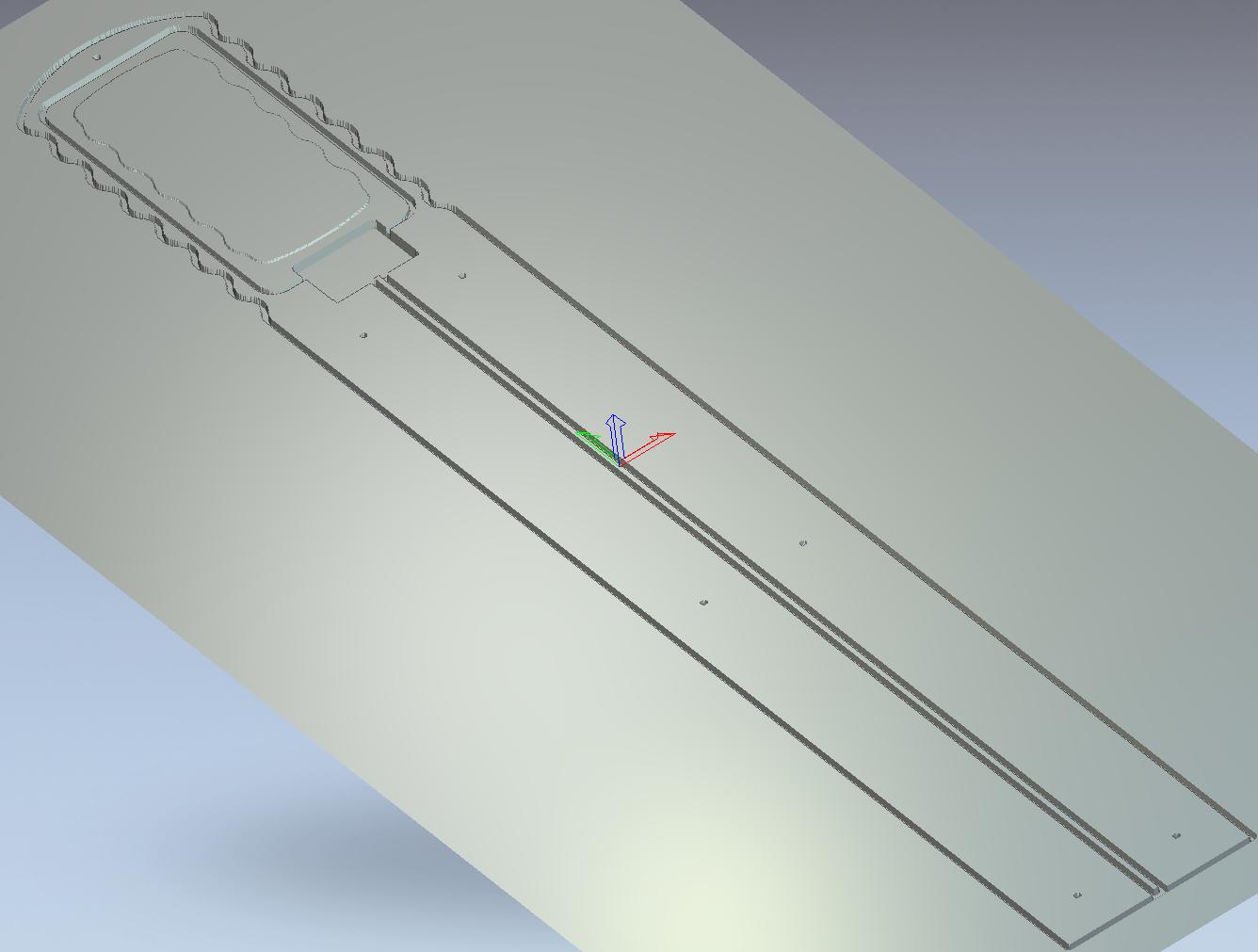

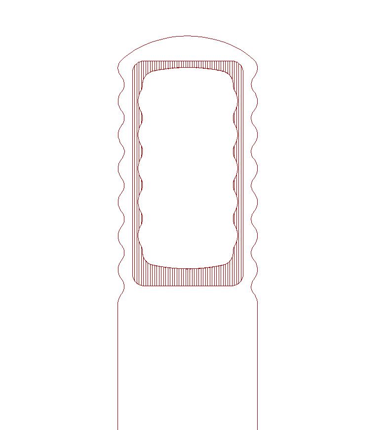

De behuizing voor de driver bestaat uit 2 op elkaar gelijmde houten planken.
Als houtsoort heb ik geriegelde europese bergsycamore genomen. Hetzelfde hout wat gebruikt wordt in de muziekinstrumentenbouw (meestal voor de halsen van snaarinstrumenten).
De kamvorm die rond de kop van de plank is gefreesd loopt gelijk met de golfvorm van de driver.
Dit heeft imo geen akoestische funktie, ik heb dit zuiver voor de optiek gedaan.

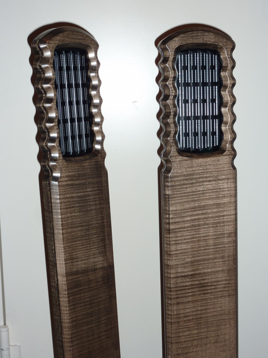

Voor de afwerking van het hout is na het fijnschuren een zwarte houtbeits in de houtnerven gepolitoerd.
Na het opdrogen staan de houtvezels omhoog.
Zeer voorzichtig worden deze fijn gladgeschuurd.
Daarna volgt een eerste laag vernis. Ik heb een PU lak genomen die niet geel transparant, maar wel blauwig transparant is.
Na enkele dagen heb ik de lak gladgeschuurd en een 2de en 3de laag aangebracht.

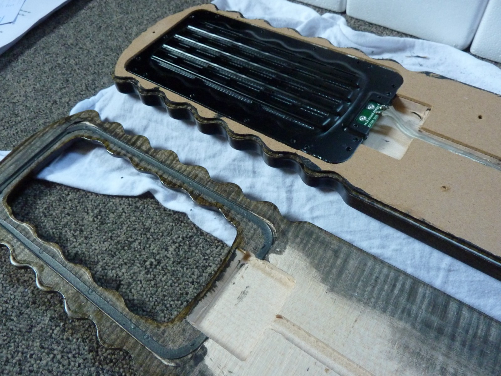

Tussen de 2 planken is nog een tussenlaag in 2mm dik mdf gelijmd.
De kopse kanten hiervan zijn eerst zwart geschilderd om schaduw te maken tussen de 2 planken.
Daarna is daar waar de driver komt, een dunne tochtband gekleefd, dit om meetrillen van de driver te voorkomen.

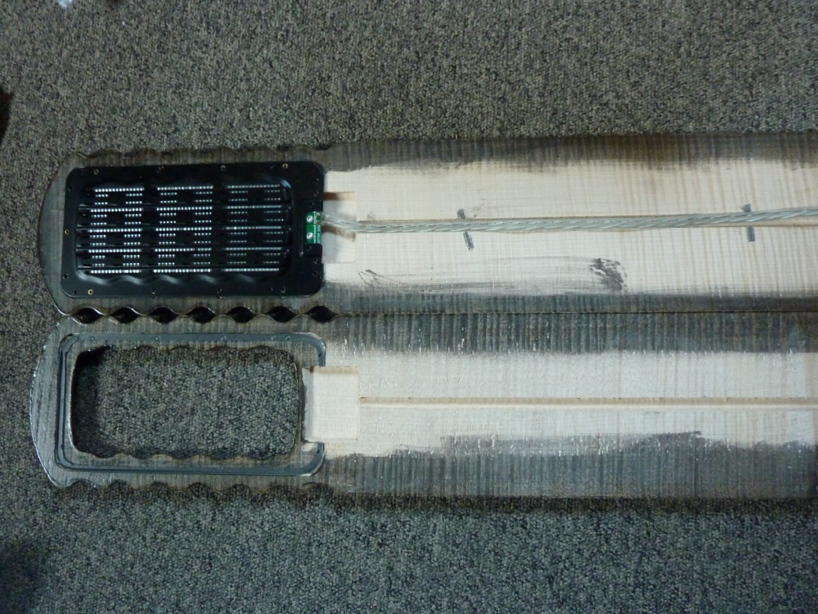

De 2 planken zijn samen met de tuseenschijf tegen elkaar aan gelijmd.
Mocht de driver ooit defekt raken dan zal een hamer en beitel nodig zijn om beide delen van elkaar te scheiden. De dunne mdf tussenplaat zal dan scheuren. De buitenste planken zouden intakt moen blijven.
